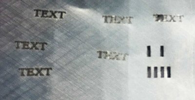

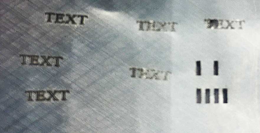

Vcelku se zájmem sleduji tuhle diskuzi. Teď jsem ještě slepák, co si i na čtení bere brejle, ale tak za dva roky bych měl vidět opět normálně. SMD technologii nemám až tak rád, protože na všechno potřebuje člověk udělátka, ale sem tam taky něco použiju. Moje největší doučástka byla nějaký DSP procesor se 144 nohama, sfouknout ho a naletovat nový. Tím se nechci prsit, ale zkusil jsem tu plechovku, musel jsem kvůli tomu vypít Stellu a pak jsem použil fiber laser. Dírky jsou 1,6x0,5mm a 0,45 od sebe. Použitelnost posuďte sami. Namalovat pouzdro v corelu je chvilka. :-)
Jenom pro informaci písmenka jsou 1mm velká.

A jak je ten plechovkový plech tlustý?
Co jsem se díval zběžně na možnosti nákupu hliníkového plechu, tak není problém sehnat 0,2 mm. Takže pokud by ten laser zvládnul tuhle tloušťku, tak by to šlo použít.
Na nerezové šablony jsme používali 0,15 mm.
Pragoboard má laserem pálenou nerezovou šablonu paušálně za 2700,- Kč bez DPH.
Co se týká footprintů, tak plošky pro pouzdro SO8 mám 0,63 x 2,4 mm s roztečí 1,27 mm, tzn. mezi otvory taky cca 0,63 mm.
Takže pro desky s čipovkama a pouzdrama s roztečí 1,27 mm by to bylo použitelné.
Pokud osazuju vzorky a nanáším pastu ručně dispenserem, tak menší rozteče než 0,8 mm pájím dodatečně ručně minivlnou. Je to jednodušší zapájet ručně než řešit slitky mezi piny.
Obecně je šablona pro rozteče menší než 0,5 mm nepoužitelná. Pod určitou velikost otvoru už nešlo pořádně tisknout, protože pasta zůstávala v šabloně. Obsluha musela mít v oku správnou teplotu pasty a taky musela mít správný grif na odtrh šablony, aby ta pasta v otvorech šablony nezůstávala. Taky se stávalo, že se třeba natisklo 10 DPS a pak se celá šablona musela umýt. Taky jsme experimentovali s tím, že podklady pro leptanou šablonu se dělaly různé, tzn. pro spodní stranu se dělaly plošky o chlup větší, aby se otvory vyleptaly kónicky.
Pro malé DPS hliníková šablona stačí, ale šablona by měla být vypnutá a hliník se "natahuje".
Já navrhuji DPS, kde je velký mix různorodých součástek a tak není problém mít vedle sebe procesor s roztečí 0,5 mm a pouzdro D2PAK.
Tady nastává problém se šablonama, protože potřebuju tenkou šablonu kvůli procesoru, ale pak nemám dost pasty pro ten D2PAK.
U šablon se pak u velkých pouzder nedělala velká díra, ale více malých děr vedle sebe, protože u velké díry pastu uprostřed "vyškrábla" stěrka.
Nebo se použil silnější plech, ale u procesoru se na pozici jedné plošky udělaly dvě díry (na začátku a na konci pinu), aby se po osazení procesoru pasta pinem tolik nevymáčkla a nedocházelo ke slitkům mezi piny.
Tady je velká výhoda tiskárny na pastu, protože si pro každou plošku můžu nadefinovat množství natisknuté pasty.
A to taky byl ve firmě hlavní argument pro nákup tiskárny pasty.

Ha ha, včera mi přistal na stole Ultimaker 3 extended. Jinak jsem důchodce a naše vláda se o důchdce přeci hezky stará. Ale doopravdy, všechny peníze investuju do těhle hraček. Jo a peníze vydělávám rukama, většinou elektronika, ale dnes i mechanika, převážně aplikace 3D profi tisku SLS. K té šabloně. Mám i 0,4 mm nerez, ale tu neproříznu, tam by to chtělo asistenční plyn. Pokud by byla slabši, tak asi ano anemám problém to zkusit. 😄
