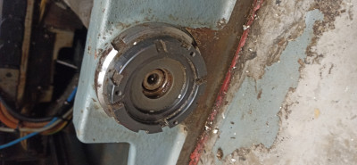

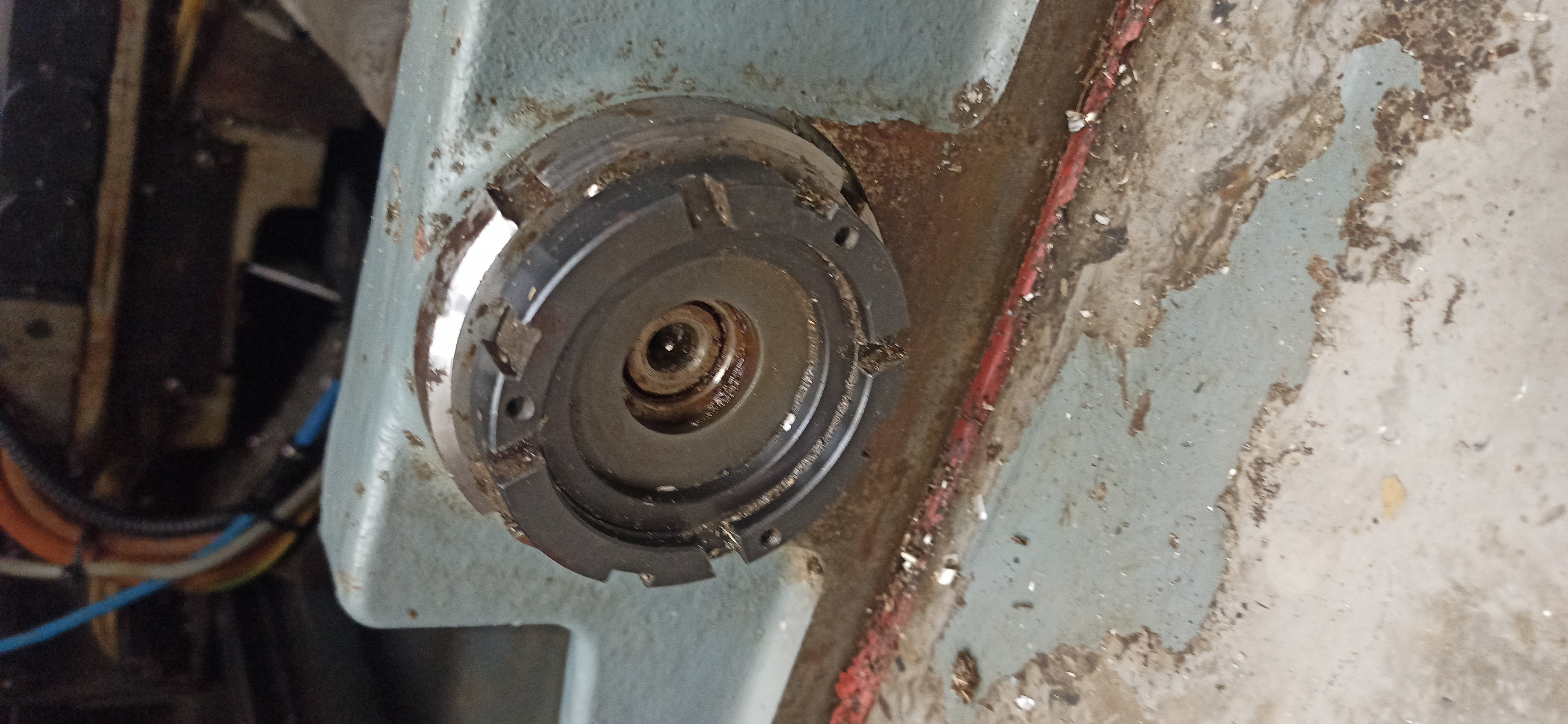

Dobrý den přeji. Prosím, měl by někdo nějaký postup při výměně kuličkových šroubů a ložisek na ose X i Y ? Demontáž+montáž?
Jsou na to nějaké přípravky, které k tomu budu potřebovat? MCV 750 1997.
Mašina byla zatopená a po povodni se jí snažím dát dokupy. Potřebuji sundat šrouby a zkusím poslat do KSK na repas. Děkuji za info.
