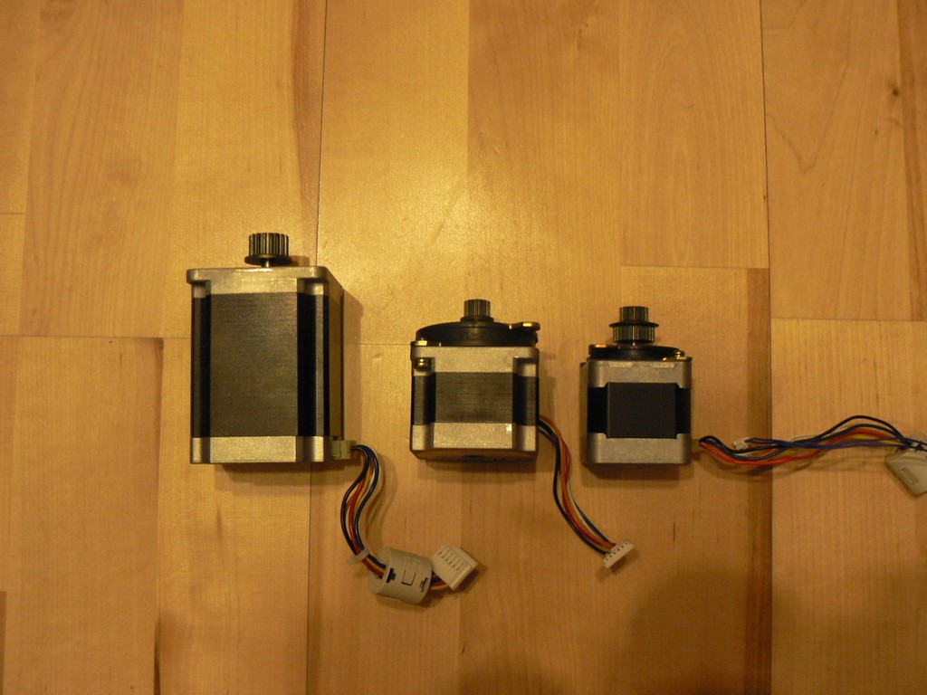

Zdravím, pakliže sháníte krokáče, zkuste se poohlídnout třeba po nějakém servisu přes kopírky nebo u likvidátorů elektroodpadu. Za zeptání nic nedáte. Nejčastěji bývají slušné krokáče v podavačích dokumentů u digitálních kopírek. U Minolty to bývá např. u modelů:
EP-1080,2050 a Di250/350(podavač AFR-17). Sharp SF2025,2030,2035, AR-285,405. Canon CLC 900(podavač i finišer). Pro příklad fotky motorů z AFR 17. Časem připíšu i jiné modely, až si je ověřím.

Měl bych dotaz, jednoho likvidátora elektro jsem našel, ale těch motorů tam má opravdu moc. Můžete poradit podle čeho vybírat? Jenom podle proudu? Párkrát jsem zahlídnul že i motor který má nižší prod má vyšší moment a o to mi jde. Nějaký odkaz na stránky kde jsou třeba typy motorů s výkony? Hlavně motory Sanyo Denki těch tam bylo nejvíc. Díky za rady.

Třeba Enika Nová Paka nabízí na webu krokáče sanyo-denki a má u nich psané parametry, většinou se liší od těch z kopírek jen mechanickým provedením.

Jinak další dobrej stroj na krokáče je Canon GP-605, obzvláště podavač originálů a finišer.(3A krokáče +slušnej zdroj 36+24+5V)

Tak můj postřeh protože se kopírkama živím je že krokové motory a to docela silné byly ve všech velkých analogových strojích (ricoh, gestetner) na pohon zrcadel skeneru a jak píšeš taky v podavačích dokumentů. Celý stroj je jinak většinou poháněn jedním asynchroním motorem na 240V a soustavou řemenů a elektromagnetických spojek. Naproti tomu současný trend v digitálech ale týká se to i některých analogů je použití několika synchroních bldc motoů a krokáče po razantním zjednodušení optiky zůstaly ve skeneru, ale mnohem menší.Jo a ještě jsem nenarazil na unipolár, všechny byly bipolární. Jinak pro experimentátory se servy jsou velmi hezké DC motory s enkodérem v podavači originálů minolty ep 2050 (ekvivalent v developu si nějak nemůžu vybavit)
