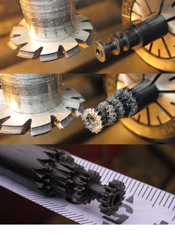

Zdravím chtěl bych se optat zkušenějších, jak odstraňujete otřepy z hran po frézování plastů, třeba z Delrinu?
Konkrétně mám problémy s ozubenými koly které frézuji dělícím způsobem. Je jedno zda to provádím sousledně nebo nesousledně, výsledkem vždy je "chlupatá" hrana zubu v místě kde fréza vyjíždí z materiálu

tak to kolo udelej kousek delsi a pak stoc celo

Zkusil bych postupně
— podívat se, jestli máš opravdu POM-C (máš potrhané i soustružené plochy, není to třeba POM-H?),
— snížit otáčky,
— zvýšit posuv (špony mají být tlusté, částečně natavené, pak tohle nevzniká),
— použít ostrou frézu
— čelo soustružit až nakonec, leštěným plátkem na hliník,
— otřepy otrhat prstama nebo wapkou a kolo vyleštit plynovým hořákem.

TO procházka:
Ano určitě se jedná o POM-C. Na fotce je nějaký silon a je jen ilustrativní.
— snížit otáčky,
Zkusím otestovat, dneska budu dělat další várku, večer nafotím výsledek.
Možná bude trochu problém s tuhostí, občas se jedná o kolečka v tloušťce necelého mm a mám obavy aby se to neohýbalo.
Dalším problémem je nutnost v závěru brát "šponu" v řádu setit, podle toho jak ty zuby měřím a co naměřím.
Protože se měří rozměr přes zuby, nedá se to dělat jako na soustruhu nahrubo a po změření na čisto
Většina je nových, používám je pouze na plast max. mosaz.
U těch modulových fréz bohužel s úhlem ostří toho moc nenadělám.
Ten sice nemám, ale nabroušené radeko funguje obdobně.
Této operaci bych se nejraději vyhnul, občas jsou problémy opětovně kolo přesně na soustruhu vycentrovat.
A pak zase vznikají otřepy od toho nože
Používám na to různé štětečky kterými to "vyčesávám" ze zubů a nehtem pak seškrabávám proti hraně zubu.
Je to ale otravná práce kdy se to musí dělat několikrát po sobě, jednou po směru otáčení pak zase proti...
Další variantou co používám je hrubší kartáček na ruce která to taky utrhá.
U větších kol to vcelku funguje u těch menších modulů už to není ono.
Stejně tak mám strach z toho plamene u těch malých koleček, mám pocit že už jsem to zkoušel a že mi to tavilo i zuby

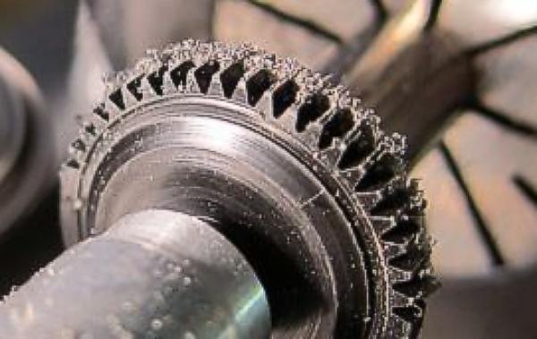

Aha, mně přišlo, že to není na POM-C dost lesklé
A kdyby se k tomu kolečku přidělalo ještě jedno, jen tenký plátek, který by si pak odskákal všechny ty otřepy a potom se vyhodil?
No a co k tomu z boku přimáčknout stejně velké kolečko stejného materiálu (nebo možná by stačil i nějaký jiný-levnější).
Něco jako bys chtěl frézovat najednou 2 ozubená kola.
Prostě by ta fréza nevyjížděla do prázdna, ale do jiného (spotřebního) materiálu.

Tenhle způsob se používá třeba na tenké materiály, bohužel v řadě případů se to použít nedá. Třeba jako v tomhle konkrétním případě. Takhle ty kolečka vypadají po "odjehlení" tím nehtem
Posuv 3cm/s, 330otáček /min, poslední záběr cca 0,4mm.
no lepší než nehet by byl skalpel martor, ale furt je to ruční piplačka zoubek po zoubku
ještě to zkus zmrazit a pak okartáčovat jen pokus
https://www.martor-shop.cz/cz-detail-12 ... 30128.html
to opalování plamenem funguje jen do určité velikosti otřepu a musíš to přiměřeně větším plamenem zato rychle ožehnout aby se neprohřály ty zuby a i tak se to v podstatě nataví a na hraně zubu vznikne jak to popsat vystouplá zaoblená hrana
jo a POZOR při zahřívání POM vznikají toxické plyny už při teplotě 230°C
