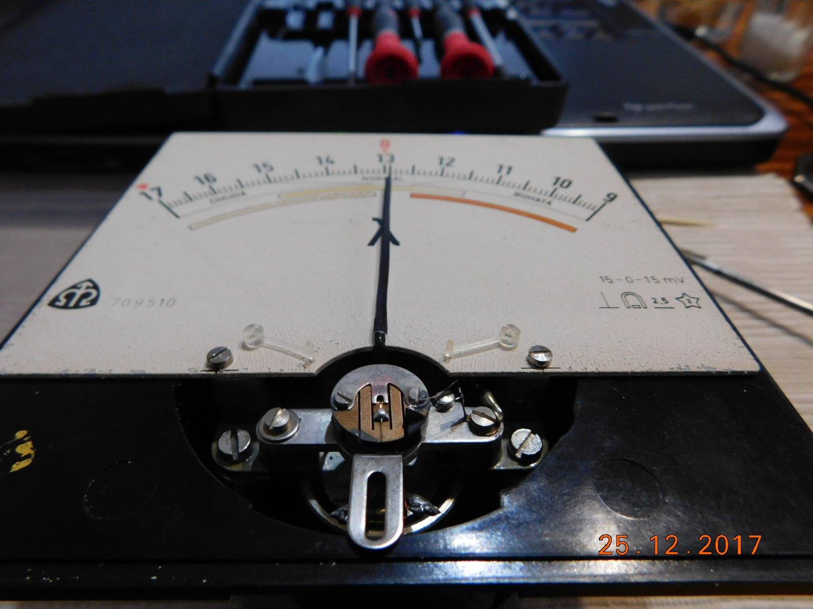

Nie MP 80 je to MP120. Ale skusal som to presne opacne. Skusim s tym sirokym.
Poreferujem.
t256
Příspěvky: 3000
25. 12. 2017, 11:47
Zkus hlavne ten stroj napred zapnout a neco s nim zmerit. Pokud je to klasicky merak s nulou uprostred, tak by se mela rucicka vracet do prostredni polohy. Ale vzhledem k tomu ze se na tom stroji soudruzi nestitili pouzit veci jako merak s nulou v 1/4 stupnice apod., muze tam byt uplne cokoliv a bez vyzkouseni funkce nezjistis jestli je to OK nebo ne.
SO 545
Příspěvky: 722
Registrován: 6. 1. 2013, 6:30
25. 12. 2017, 12:13

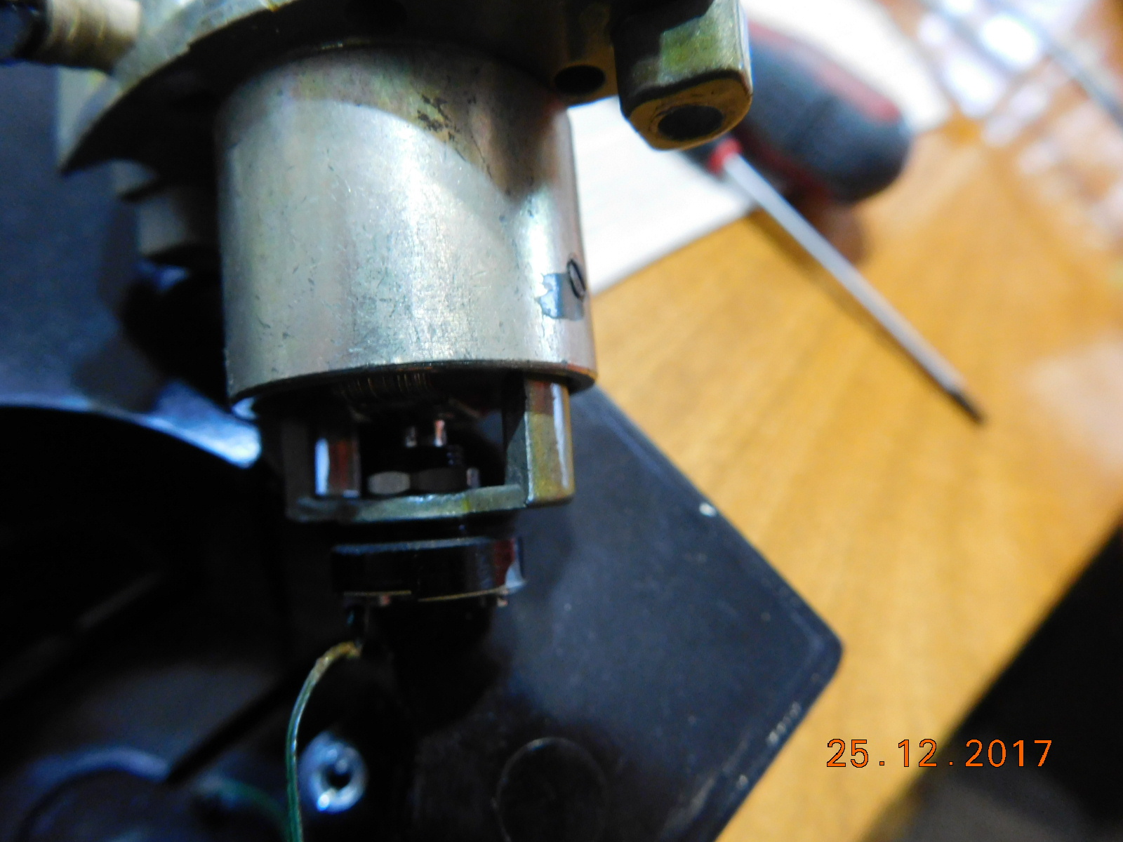

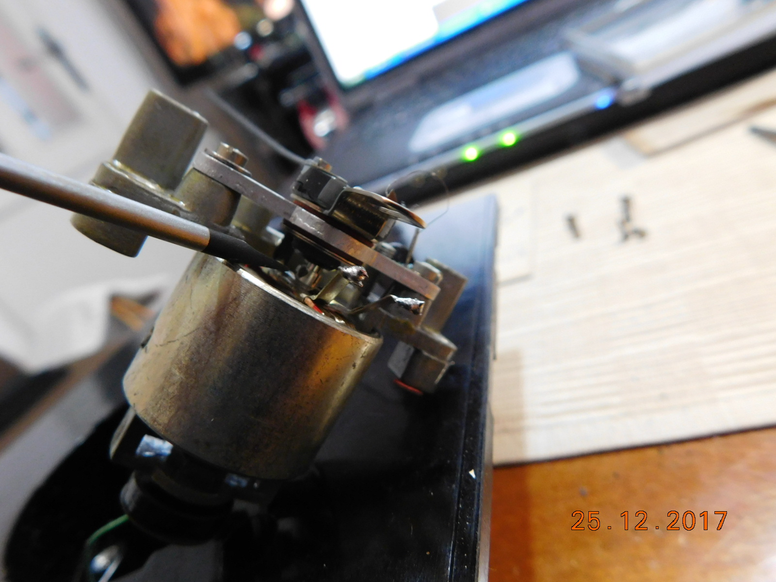

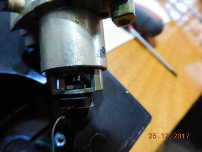

Zapnute som to mal /aj dnes/ vsetko je funkcne az na budik analyzatoru plynov.
Tento model ma este potenciometre na ciachovanie 0 pred meranim.
To funguje na vsetkych okrem lambdy. Ten nereaguje vobec.
Dnes som ho kuchol ako odporucil Josef /vdaka pane/
a zistil som ze som nebol prvy :roll:
rucicka pekne drzi ale cievka ma neskutocne vole v ulozeniach , ci to tak ma byt neviem ale pochybujem.
Kuchnut to viem cize zohnat budik rozmerovo a parametrami rovnaky a prehodit stupnicu bude brnkacka.
Metra Blansko vyraba budik ale uz len v prevedeni MP 80 ... zistim ci budu /vnutornosti/ pasovat do MP120
Příspěvky: 7141
25. 12. 2017, 12:44
vnitřnosti by měly bez problému pasovat má to zástavbu do stejné díry .

Jestli si dobře pamatuju, tak ta vůle v uložení cívky by se měla dát nastavit na ložiscích os - minimálně jedno uložení bylo posuvné (na závitu). Koukni se, nejsem si už po těch letech tak jistý... :idea: Jestli je v pořádku cívka se dá zjistit ohmetrem - jen pozor, aby jsi ho tím ale neodrovnal, měř to pro jistotu přes známý odpor v řádu 10k zapojený v sérii.

A zkusil jsi místo toho budíku připojit obyčejný stolní multimetr, jak jsem ti už dost dávno psal?
Hned zjistíš, jestli všechno ostatní funguje.
A navíc zjistíš, jestli by se pro práci ten digitální ukazatel dal použít. Digitální panelové měřidlo dneska seženeš asi snadněji a levněji než nějaký analog, zvlášť ještě s nulou uprostřed.

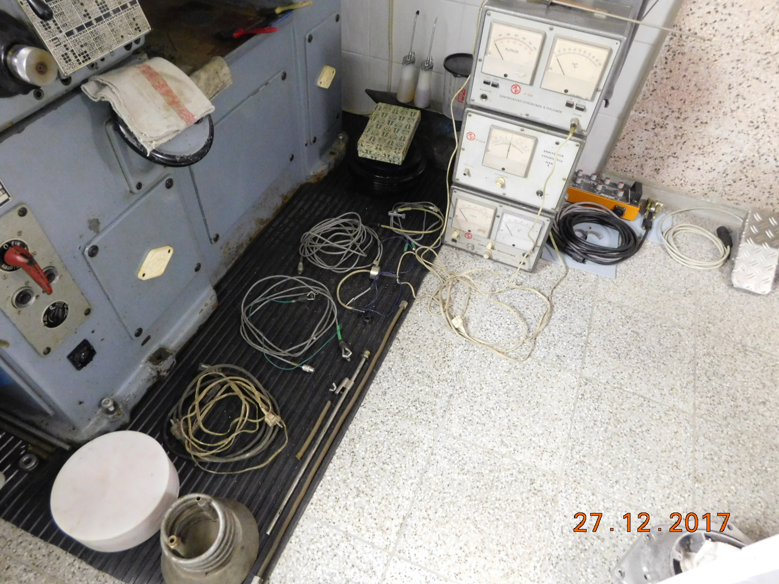

Hladanie ukoncene.
Vyriesene 100km od domu som kupil za cenu jedneho analog.ukazovatela /bazos a spol/ 3dalsie krabicky s prislusenstvom.
Mam do plusu teplomer oleja.
