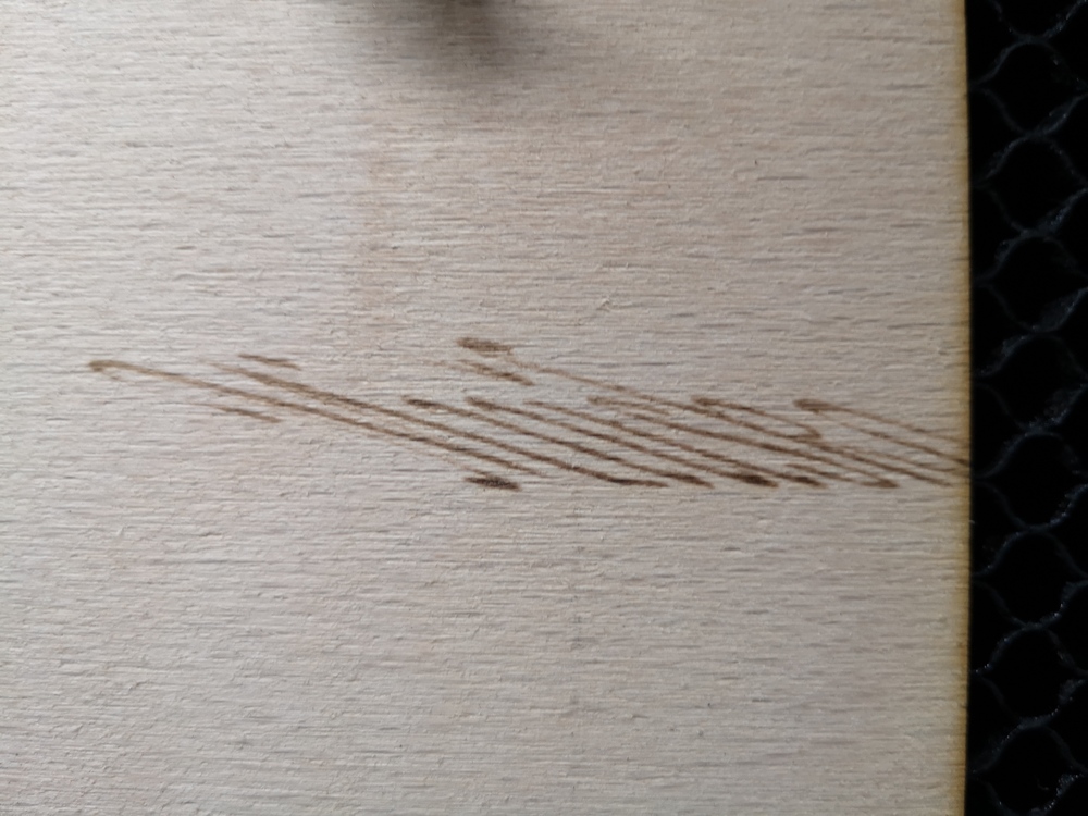

Dnes som kontroloval zrkadla tak vyzera že su dobre nastavene akurat ich ešte budem musiet trošku viac vyčistiť. Dnes som skušal dat vygravirovat text a vyzeralo to asi tak ako je na obr. všetko čo dam gravirovat tak graviruje takto do šikma a rozmazane. Tiež sa laser nevrati naspat do polohy v ktorej začal. Pri rezani je to však v poriadku. Rez spravi spravne a vráti sa spat tam kde začal. Nerozumiem tomu. RD works nepouživam lebo som sa s nim nevedel spojiť so strojom. Použuivl som Easycut a teraz Autolaser. Potrubej dat stroj čim skor do poriadku ale neviem vobec ako.
Příspěvky: 23392
31. 7. 2018, 7:10
Nekde ti to ztraci kroky
Skoro bych rekl ze mas uplne spatne nastavenou ridici elektroniku

Stroj fungoval bez problémov. Potom začal zle gravirovat. Teraz graviruje takto. Rezanie je v poriadku akurát mam pocit ze reze slabšie a ma problém pre rezať 4mm dosku.
