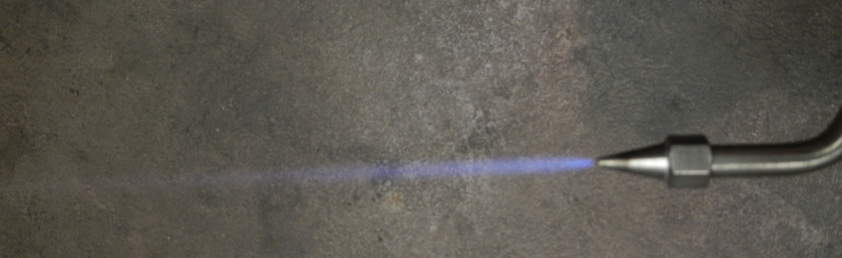

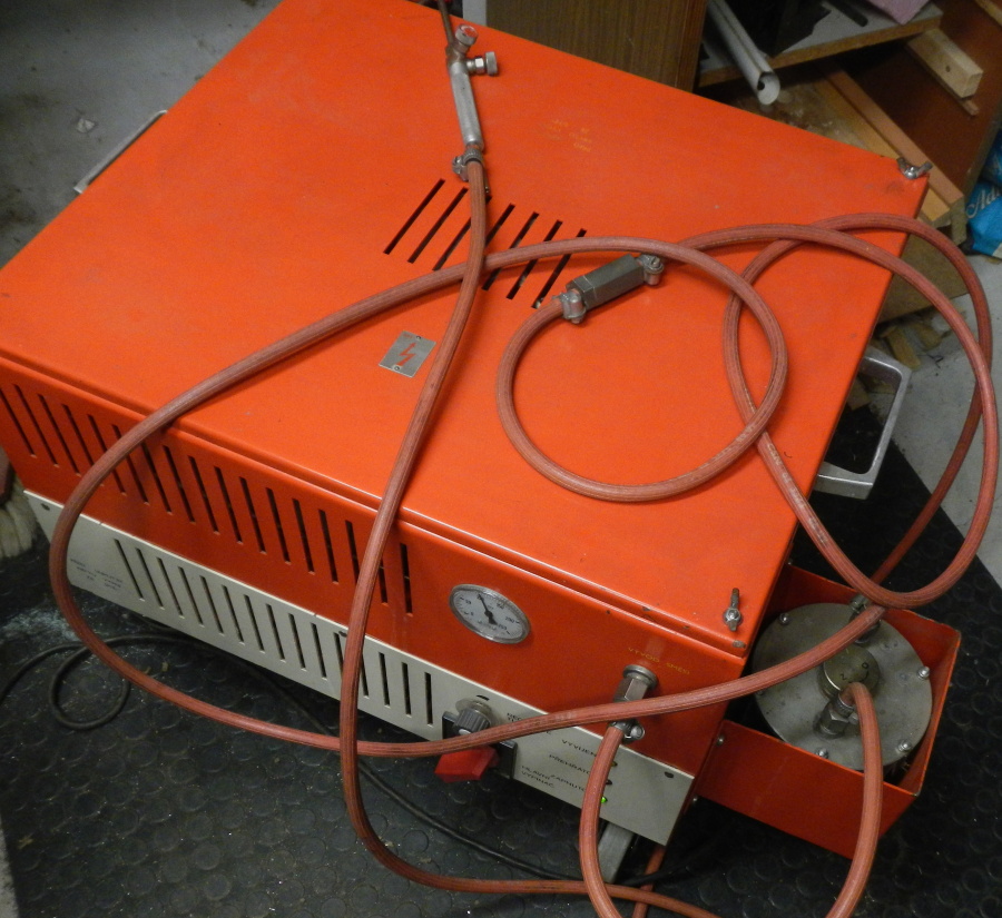

tak konečně se našel čas naplnit dle návodu svářečku. I přes svůj značný věk nebyla nikdy naplněna. Zkontroloval jsem co se dalo a jediná chyba byla v tlakovém (můstkovém) snímači - uvnitř upadlý drátek. Vše ostatní šlapalo na první pokus.
Výkonově to dokáže zásobovat trysku průměru 1mm - tím že to ještě pravidelně vypíná na dosažený plný tlak. Zatím krátkodobé pokusy, možná po zahřátí vyvíječe by to dokázalo zásobit i větší dírku.
takto vypadá plamen jen z vyvíječe - tedy HHO

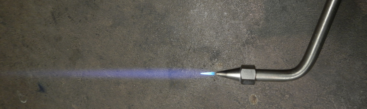

Toto je plamen po přidání PropanButanu - to už vypadá lépe. Je možné dosáhnout redukční či oxidační plamen (pochopitelně v možnostech HHO + PB)
A takto vypadá vyvíječ v orig socialistických barvách :-)
