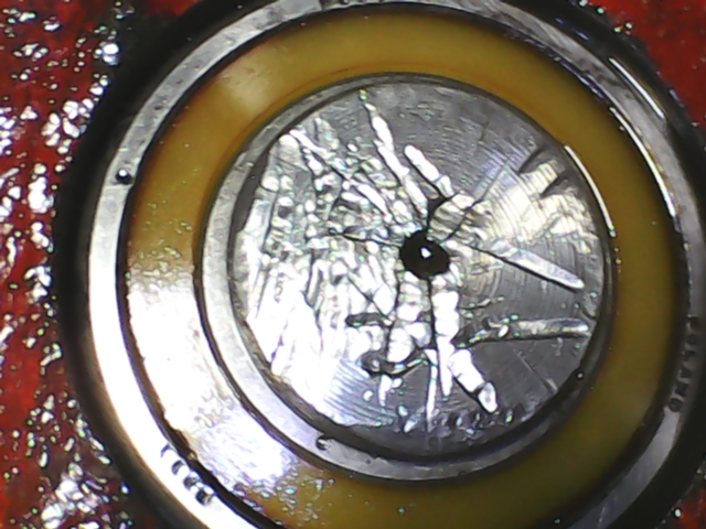

tak už jsem zjistil co se stalo zatim alespoň částečně... dotyčnýmu údržbáři bych zakázal chlastat ..prolezl sem posuvovou skrin kamerou .. někdo měnil ložiska .. dané čuně nemaje stahovák a lis -vyrážel hřídele - ne to alespoň přes dřevo ale sekáčem a kladivem .. na hřídelích sou stopy .. a nahoře nedotáhl jednu matičku která asi skočila do ozubeni od hřídele co je na spojce .. ozubení zdá se přežilo hřídel vizualne taky co na to hodinky je věc druhá nicméňe klece na ložiscích se rozlomily a ložiska- vysypala ... stalo se to podle ložisek už dávno .. tu znacku neznám :mrgreen: a oprava daneho problemu ? -předpokládám stejným umělcem .. páčit protilehlé ložisko zadrátovanou pákou rychloposuvu ať to vypadá alespoň že to jede .. -.- nicméně nevypadá to že by se tam stalo něco horšího ... alespoň zatím sem nenašel.. :mrgreen:
a asi tuším kde mám hledat kuličky z ložiska .. alias nejedoucí olejové čerpadlo ... ale když se to stalo tak to byla asi rána docela ...
jedna z hřídelí po "opravě"
pozůstatky z ložiska na spojce .. patrný "umělecký zásah" zůstala tam část klece s kuličkama
a samozřejmě na opravu musím rozebrat celou převodovku protože vlez do toho bloku jde od motoru a tohle je až na druhém konci .. jak sem říkal blbost kvůli který to budu muset celý ..... :lol:

Tím že to celý rozebereš nic nezkaziš, aspoň to pak bude udělaný pořádně a nic se v tom zas nevysype. Ty hřídele jsou pěkný, kus měděný kulatiny a je po problému.

nejvíc mě zaráží že tam všude vidím stopy po kladivu a sekáči ... člověk by řekl že někdo kdo na tom dělá servis ,umí to rozebrat a složit ,bude mít něco v hlavě :mrgreen:

Prostě se vysypalo ložisko, tak to někdo vymlátil prvním krámem co měl po ruce aby to mohl prodat. Záleží odkud je. Už jsem zaznamenal několikrát i že se do toho pouštěli i překupnici, aby to mohli prodat jako stroj v dobrém stavu, plně funkční a TOP. Ten kdo trochu takovou práci dělá má aspoň nějaký nářadí na to, a strojař ví, že když si tu hřídel rozbouchá, že se pak bude mordovat s ložiskama.
