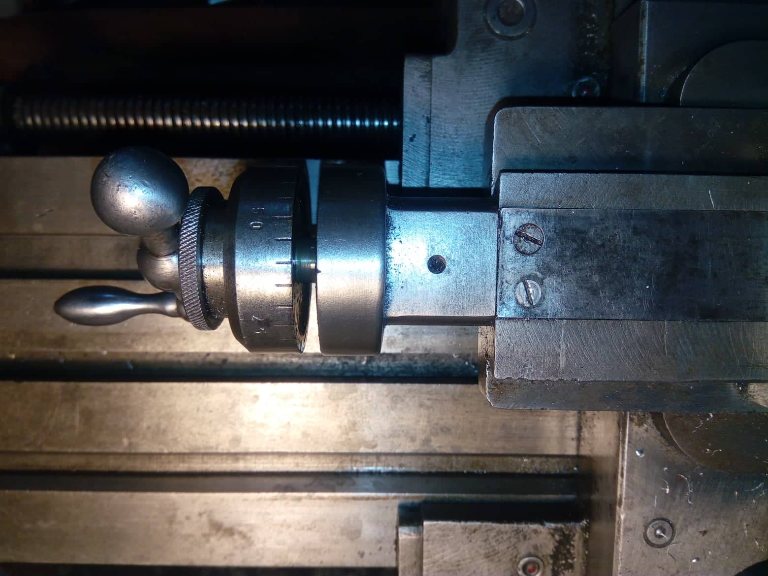

Krom posuvu mám ještě jednu "drobnost" na vyřešení: uvolněný nonius na horním podélném posuvu suportu.
Nijak jsem nepřišel na to, jak se dá utáhnout... Je v tom nějaký fígl, nebo mám něco urvané?
Celý nonius se úplně volně otáčí a lze s ním po hřídeli posouvat dopředu-dozadu :(

Tření a volnější otáčení nonia na hřídelce příčného posuvu MN80 zajišťuje pružinka.
Podívej se k Tumlíkovi na web, vyráběl verzi nonia s logičtějším dělením stupnice,
http://www.tumlikovo.cz/presnejsi-noniu ... uhu-mn-80/
beno tady https://www.kovonastroje.cz/en/Nastroje ... MN-80.html,
mám ho od něj také. Tu pružinku jsem kdysi dělal z nějakého kousku pružiny z budíka ;-)

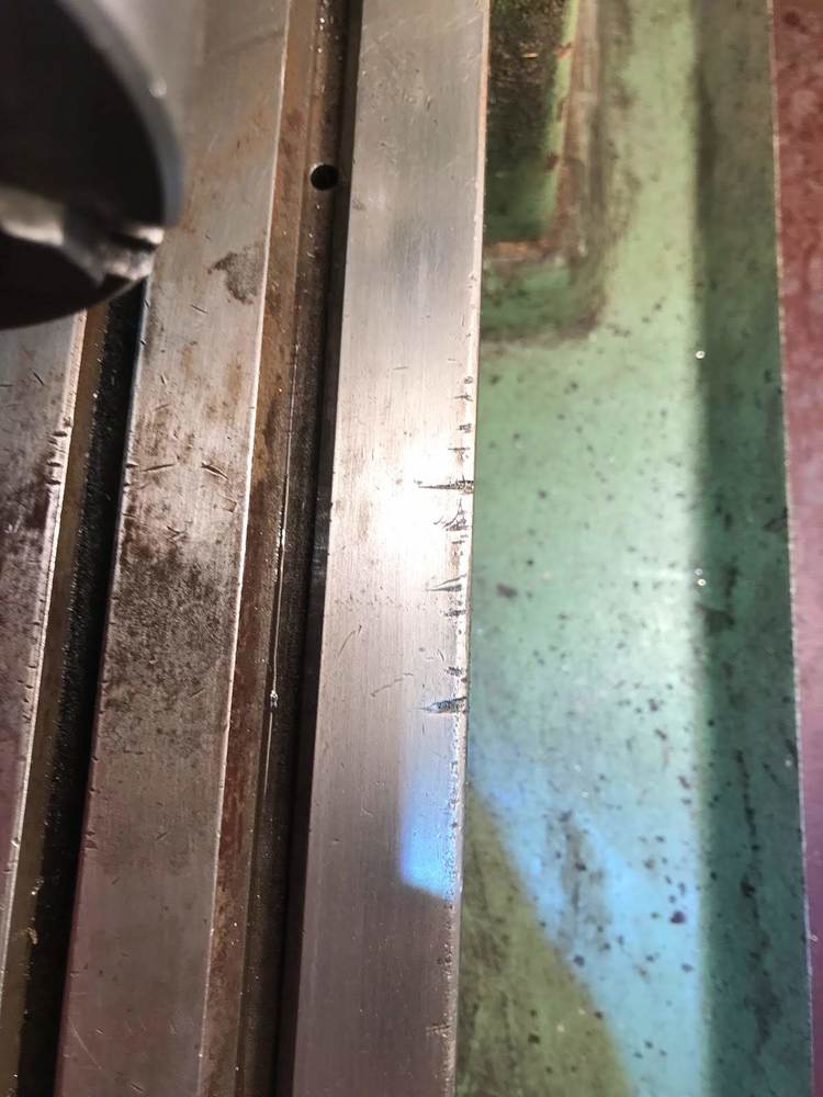

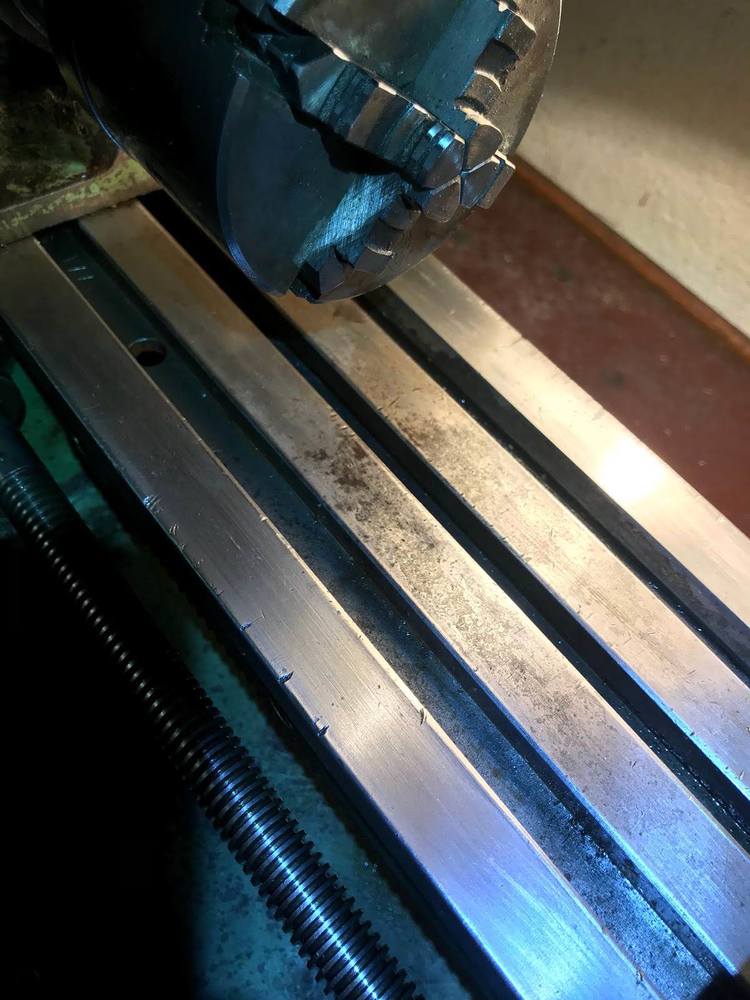

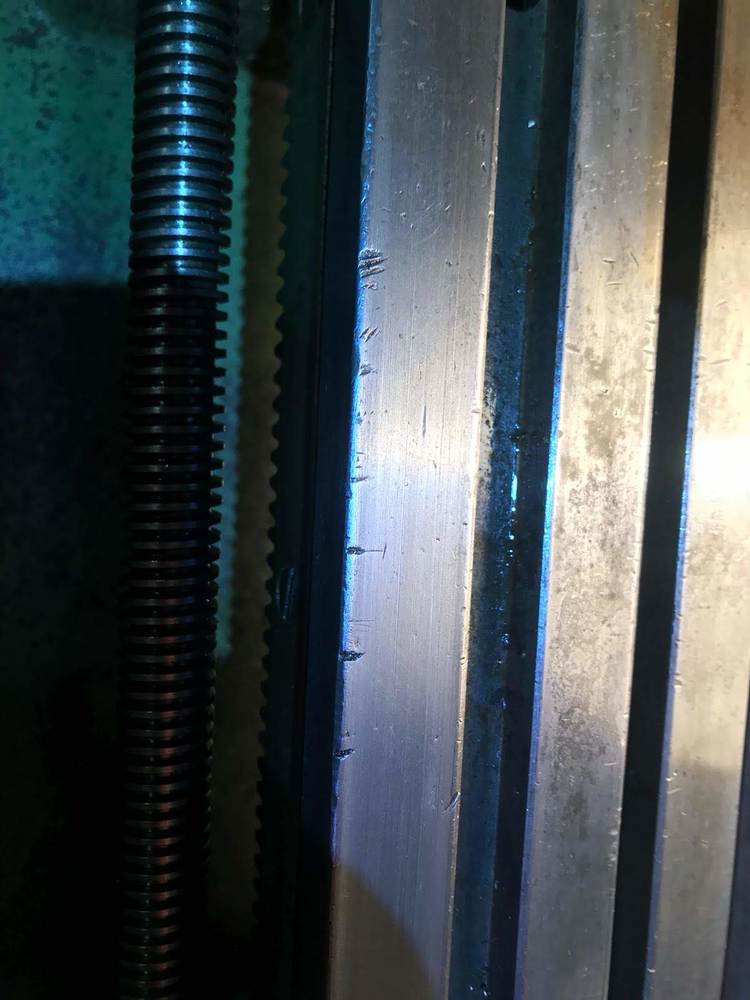

Zdravím pánové... Na poli obrábění kovů jsem prakticky začátečník. V první řadě bych rád poděkoval všem za toto fórum, velice mi pomohlo v orientaci názvosloví, nastudování různých praktik a mnoho dalšího.
Na začátku bych rád položil dotaz ohledně soustruhu MN 80 a jeho lože. Přikládám fotografie rýpanců v loži a i když z mého pohledu (amatér hobbysta) v tom nevidím u starého stroje problém, raději se zeptám na radu zkušenějších uživatelů. Lože nebylo nikdy zaškrabávané a se soustruhem pracoval nějaký obráběč. Jsou tedy zobrazené rýpance problém, případně šlo by je nějakým způsobem opravit (někde jsem četl o zalití vydřeného lože epoxidem)?
Velice děkuji za radu.

To mas jedno zmeraj okolo to je vydrete, bude to treba dat na brusku a bude po skrabancoch.
A dufam ze si zanho vela penazi nedal....

6. 12. 2018, 11:49
Díky za reakci, opticky mi škrábance nevadí, spíš funkčně, aby to nevydíralo suport nebo nedělalo vůle. Pro přebroušení by se muselo celé lože vyndat - rozebrat soustruh - a do toho se mi zatím opravdu moc nechce. Třeba časem, ale dle různých postřehů z fóra bych jej taky nemusel dát do kupy :-)
