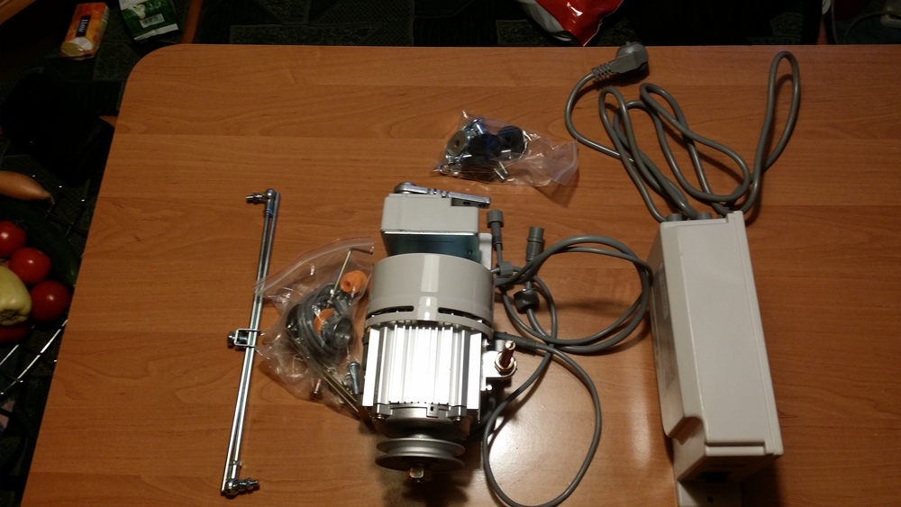

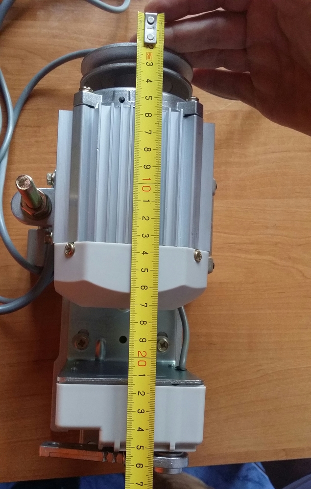

Tak mi motor dnes dorazil. Přikládám nějaké foto a krátké video v chodu. Zapojení i nastavení je jednoduché, což je přesně pro mně :D . Celý manuál se vešel na tři strany a víc asi není potřeba, hold v jednoduchosti je síla :lol:

Prosím napsal bys o tom motoru trochu víc?
Jaké rozměry má ten motor?
Dá se to tou pákou ovládat lineárně? Na tom videu jsi to vždy rychle posunul, takže není poznat, co to udělá při pomalém pohybu.
Jakou to má sílu při minimálních otáčkách? Lze dosáhnout třeba 60 RPM, tj. jednu otáčku za sekundu?
Umožňuje to nějaké externí ovládání? Ten nafocený návod je jiný, než se dá stáhnout na internetu.
Ten Tvůj motor je 500 nebo 750W?
Co to prosím stálo?
Díky.

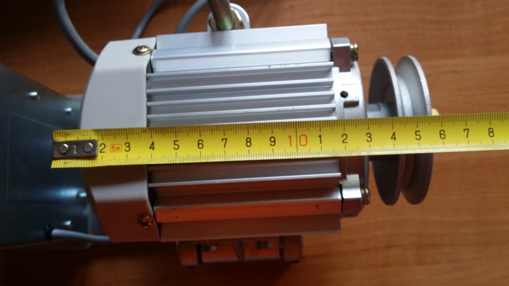

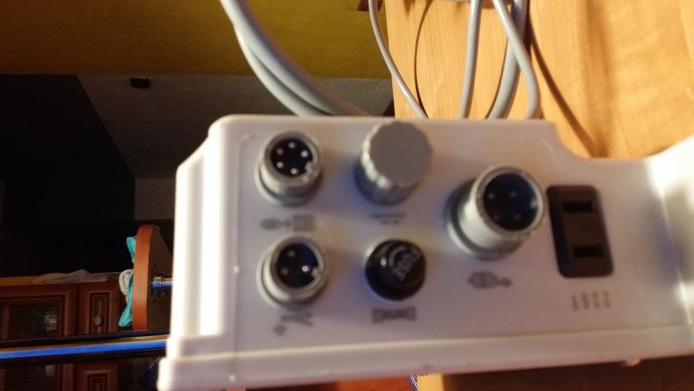

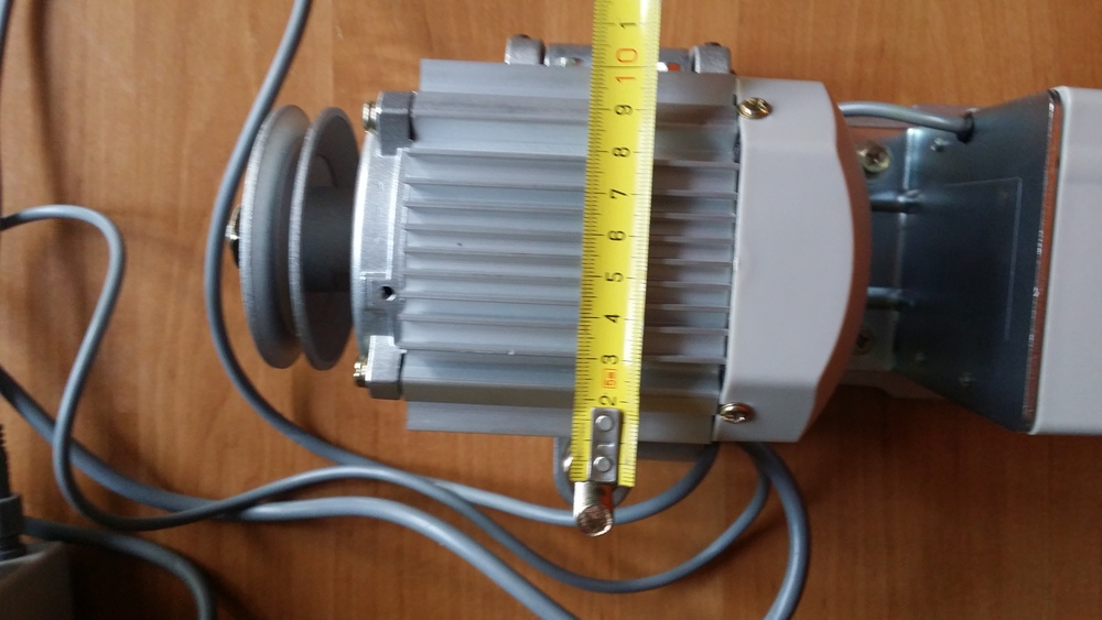

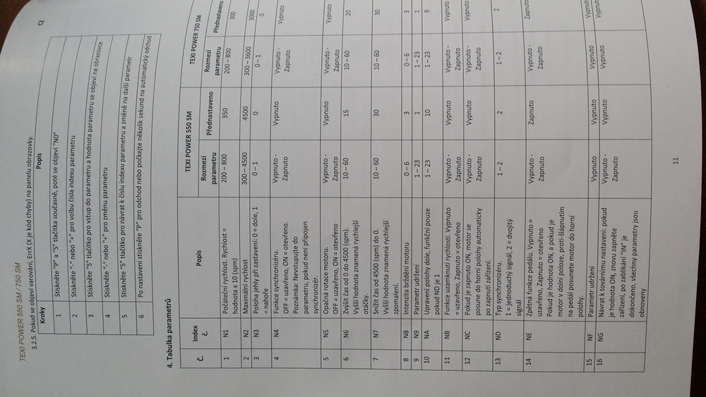

Co se týče realizace montáže motoru na frézku, tak bych to chtěl realizovat do konce letošního roku :D , prostě není pořád čas. Motor má jinak rozměry 13x10x10 cm, s hřídeli a řemenici 17cm. Jinak tou pákou jde motor ovládat celkem snadně i lineárně viz video. Otáčky na motoru nemám čím změřit. Motor by měl mít  3000 ot. a na ovládáni jde nejvíce nastavit hodnotu 3600. Tuto hodnotu lze potom snižovat po 50, takže to vychází po cca 41,6666...ot. Nejmíň jde ale nastavit hodnotu 100, což je cca 83 ot. Při těch nejmenších otáčkách si myslím, že bych motor za tu řemenici zastavil, ale radši jsem to nedělal, pouze jsem rukou zkoušel motor brzdit. Jestli jde instalovat na motor nějaké jiné extérní ovládáni to fakt nevím, nejsem žádný elektronek :lol: .Více by k tomu mohl říci tumlík, který měl ovládáni rozebrané a určitě bude schopen podat kvalifikovanější odpověď než já. Nafotil jsem tabulku jaké lze u motoru nastavit parametry. Jinak je to motor Texi 750W SM zakoupený zde https://www.sicistroje-shop.cz/motor-pr ... wer-750-sm za těch 3.579,- kč s DPH, doprava je zdarma a mají i množstevní slevy, doručeno asi na druhý den.

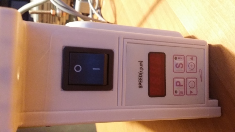

Řekl bych, že to číslo na displeji budou přímo maximální otáčky. Takže když je tam 3600, tak to bude při maximální výchylce ovladače točit 3600 RPM a nikoli 3000 RPM.
Škoda, že ten displej není "živý", tedy že nezobrazuje aktuální otáčky, ale jen maximální. Třeba to jde nějak nakonfigurovat?
Zajímavé by bylo tam nastavit těch 100 RPM a pak to tím "plynem" regulovat ve velmi nízkých otáčkách, jaký to bude mít moment.
Na tom videu to při některých otáčkách vydávalo nehezké zvuky. Tys to ale měl asi položené jen volně na stole, tak se to možná rezonancí třepalo a skákalo po stole. Nebo ne?

Ty vzvuky jsou skutečně způsobené tím, že je motor volně položený a navíc je volný i v tom uchycení, kde taky dochází k vibraci. Jinak když motor rukou přitlačím, tak jede potichu. Je to prostě tím, že motor je za normálniho stavu pevně uchycen a předepnut řemenem.
