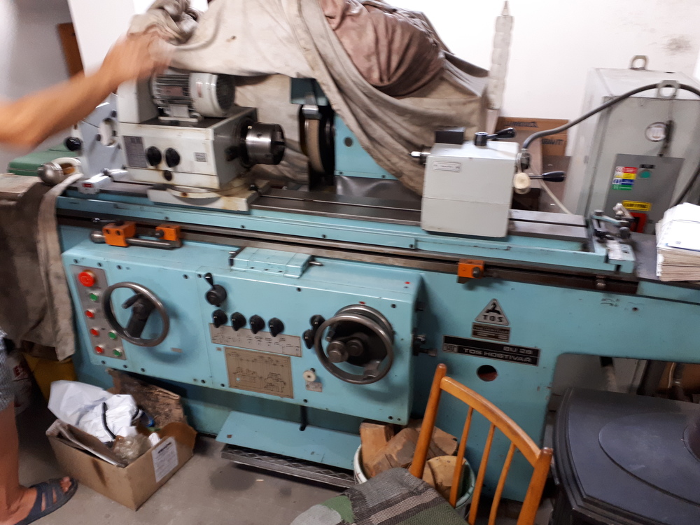

Ako si ju ustavil?moc som to ešte neskúmal ale vyzerá že má tri nastavovacie šroby,vyvážit ju a len popodkladať?podbetónovať sa mi to moc nechce,,

majo477 píše: 2. 8. 2018, 11:31 Ako si ju ustavil?moc som to ešte neskúmal ale vyzerá že má tri nastavovacie šroby,vyvážit ju a len popodkladať?podbetónovať sa mi to moc nechce,,
Zatím jí mám na šroubech protože jsem skončil repas a ještě s ní musím pohnout ,ale určitě příjde podbetonovat je v tom určítě rozdíl ,u soustruhu je to pořádně znát.

Na to jsem taky zvědavej, až spustim to 4c, jak moc se to bude klepat před a po. Známej co za ním chodim, tak má tu 131 v betonu a běda jak se mu během práce opřu o vřeteník, prej na tom pozná úplně všechno 😁

Brusky mají většinou vedení kluzné na olejovém filmu. Pokud se dotknete jakékoliv pohyblivé části při broušení, je to okamžitě znát na broušeném povrchu.
Proto taky vždycky když přijdu k nějaké brusce, otevřu ventily mazání naplno, až vidím, že jsou plochy mokré od oleje, zavřu nebo přivřu ventil ( záleží na typu stroje) a pak mohu teprve začít brousit. Protože když to udělám později, ničím si zaprvé plochy a za druhé, olej stůl vždy trochu nadzvedne.
U soustruhu nebo frézky jsem zvyklej se opírat o suport nebo konzolu. Když jsem to udělal u magnetky, bylo hned zle :-) proto k bruskám nosím vždy židličku.

Farba je origo,bruska je zo skušobného ústavu technického,,a je fakt pekná,pán čo mi ju predal mi k nej dal aj obe nové vretená s puzdrami,,a po exkurzii v jeho dielni som mal sánku ešte pekne dlho spadnutú,,mal tam aj BU 28 1000 v stave nového stroja s komplet príslušenstvom,a kopec krásnich mašiniek,,ale o predaji nechcel ani počuť a to som mu ponúkol peknú sumičku za to BUčko

Pomaly oživujem moje 2udčko,,bruska musela dlho stáť lebo všetko bolo zaschnuté,stuhnuté,takže som musel dal dole stol všetko počistiť a tak,,,zatial som prišilel na dve závady ktoré neviem odstránit,,1:ked odídem vreteníkom dozadu tak by malo vypnúť chladenie a pomocný vreteník,a mne to nevypne, a neviem či je to ovládané elektricky alebo hydraulicky,,2:ked prepnem vypinačom na vnútorné brúsenie tak mi vypne celú hydrauliku,,dnes sa mi na to bol pozriet starý pán elektrikár ale na nič neprišiel,,dakujem za každu radu
