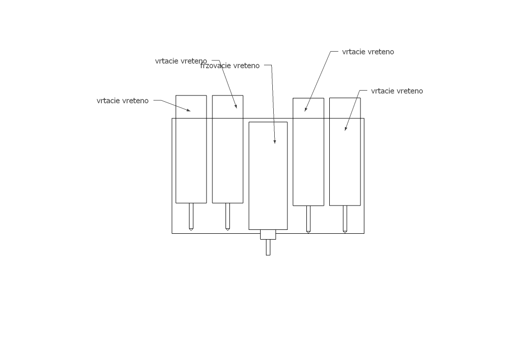

ahojte,chcem si postavit frezovacie vrtacie cnc s tym ze freza a vrtacky budu uchitene na jednej doske (ose z) , ked sa bude frezovat vrtacky budu hore a ked sa bude vrtat tak sa budu dat jednotlivo pneumaticky zosunut dole pod uroven frezy v kazdej vrtacke bude iny vrtak
malo by to byt plne automatizovane . Riadit to chcem Machom.asi bude k tomu treba nejake makra ktore si sam neviem napisat . Pomohol by mi niekto stym makrom?malo by to sluzit na kolikovanie a frezovanie nabytkovych dielcov . skuste pozriet nejake nabytkove cnc ked vrta

Já si to představit umím. Problém je v tom, že pokud chceš na tom stroji produkovat nábytkové dílce, jsi už v oblasti normálních nábytkářských CNC a nikoliv hobby mašinek. To, co popisuješ, se jmenuje multivrtací agregát a není to ani levný, ani lehký. Vypadá to takto : http://www.gcolombo.eu/prodotto.htm?categoriaID=70&p=82 a těch vřeten potřebuješ relativně dost, protože do nábytku se vrtá D 8 (kolíky), D 5 (podpěrky) D 35 (panty) + další dle potřeby. Navíc kolíky potřebuješ vrtat i do hrany - tudíž vodorovným vřetrenem. Dále - vřeteno pro frézování do nábytkových dílců musí mít aspoň 10kW - a pri použití multivrtacího agregátu musí být na suportu, aby šlo zvednout do klidové polohy a mohlo se vrtat. Takže osa Z nese nějakých minimálně 100kg. Umíš si tedy představit, jak asi vypadá pak to CNC a že nebude chodit na krokáče z kopírky. Tím Tě nechci strašit, ani odradit, ale nábytkářský CNC mě živí už mnoho let, vím, o čem to je. Jistě, lze jít do kompromisů a vyrobit si třeba strojek z dřevotřísky. Ale věř, že to, co stačí na hobby, je něco jiného, než mašina na výrobu. Jinak je dnes celkem výhodná doba pro koupi profi mašiny - i jeté jsou cenově nízko - díky krizi.

ja som si skor predstavoval ze tam uchytim styri vrtacky ,potrebujem
vrtat otvory 5,8,15,20mm a vreteno my staci 2KW uchytavat sa tam budu len stopkove frezy

neco takoveho ?

ano,nieco take

Hmm - tři vřetena - a to si myslíš, že budel lehčí, nebo levnější? Dost pochybuju. Navíc bacha na jednu věc - jdou sice použít malé motory - třeba z fréz z olepovačky a pod. Ale ty táhnou až tak od 5.000 ot/min. Dodělával jsem si na CNC vrtání na 45° - právě tímto způsobem a na tohle jsme narazil. Ono osmička vrták ty otáčky ještě snese, ale není to ono. Rozhodně větší vrták by byl problém. A ještě jedna věc - multivrtací hlava je napájená přímo, zatímco tyto malé motory vyžadují frekvenční měniče!

freza by mala byt klasicka stolarska rucna horna freza
a to ostatne obycajne rucne vrtacky a zapinal by som ich rucne
