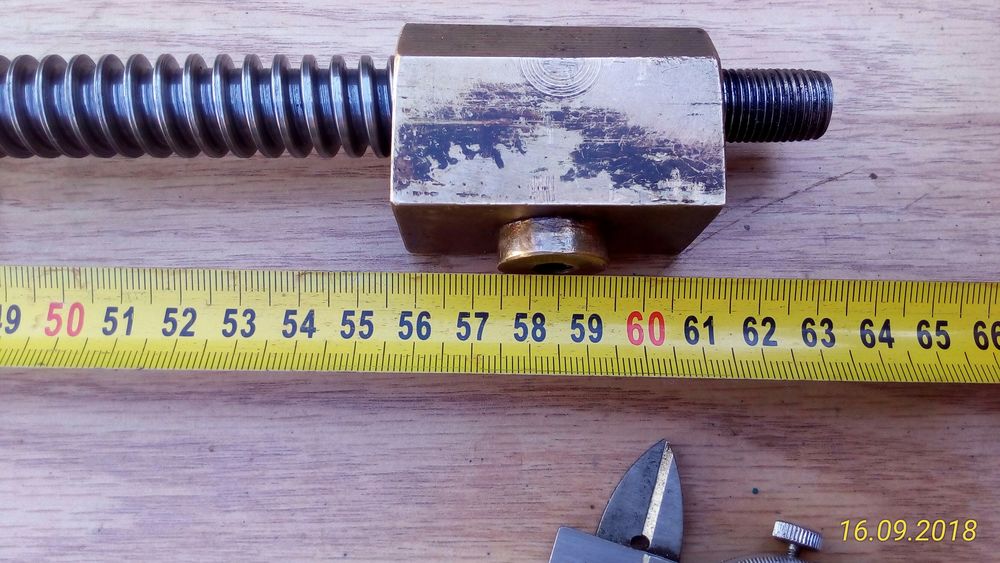

mám starý soustruh WAwerka a ted se ukázalo že trapézový šroub a domeček příčného suportu jsou prostě po smrti , je tu někdo kdo by podle starého trapézového šroubu a bronzového demočku který po něm chodí dokázal vyrobit nový ? sroub vymontuji i s tím bronzovým fundamentem a do sto km dovezu , jsem v obci Obora u Doks (máchovo jezero)
Osobně bych to řešil výrobou z "polotovarů",bylo by to jednodušší,o ceně nemluvě.

Já bych teda osobně do toho takhle nešel - viz to co říká Josef.mirek42 píše: ↑11. 9. 2018, 9:38 Osobně bych to řešil výrobou z "polotovarů",bylo by to jednodušší,o ceně nemluvě.
http://www.cncshop.cz/trapezove-srouby_c
Přesnost a vůle polotovarů v odkazu zmiňovaných není nic moc.
Zato dělaný šroub či matice to je jiná káva.
Irulan k tomu taky má matici (to je ten bronzový fundament o kterém píše

Vyrobit to není technický problém. Jde spíš o to aby si někdo na Tebe udělal čas.
Myslím si, že potenciální pomocník ocení náčrt.
Popřípadě alespoň změř průměr a délku šroubu aby bylo jasné kolik je potřeba materiálu.

Tak ten šroub bych určitě nedal ani kdybych měl dílnu už hotovou.
Podle fotek se ale nezdá, že by byl ten šroub poškozený.
Ještě prosím změř průměr.
Josef psal o tom, že v těchto případech může mít problém matice.
Zkus vyfotit to poškozené místo.
