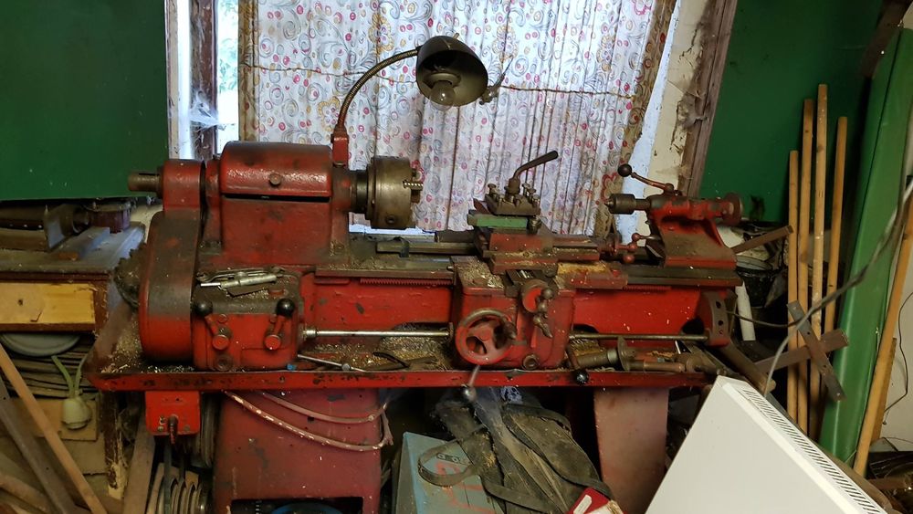

Dobrý den, pánové.
Zakoupil jsem starý, malý (140cm dlouhý) soustruh bez jakéhojkoliv štítku nebo označení. Po nekonečném hledání na internetu jsem narazil na fotografii identického soustruhu značky J.Volman, který opravdu mému stroji odpovídá. Zajímá mě, zda mi někdo pomůže zjistit typ, nebo najít více fotek, nebo zda dokonce není mezi námi další majitel stejného stroje.
Jedná se o to, že můj soustruh má vyměněný motor a sostavu převodů a já bych se chtěl zcela maximálně přiblížit reálné skutečnosti z doby produkce tohoto stroje.
Všem děkuji za pomoc a obětavost !

Parádní kousek, gratuluji ke koupi. Prolistuji kroniku pana továrníka Volmana, mrknu do nějakých starých listů a prospektů po dědovi, jestli tam tento bude zobrazen a popsán. Zdravím z Volmanovic

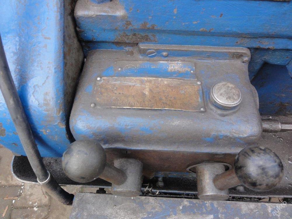

Dobrý den, vy máte přístup ke kronice pana Volmana? A nebyl by v ní i můj kousek? U tohoto kousku je zajímavé řazení předlohy (páka dole pod univerzálkou. Pro řazení není potřeba vytahovat žádné kolíčky z kol, jako u jiných podobně starých strojů

Ahoj Wurme ! Moc děkuji za Tvou jedinou reakci které je k mému tématu.
Zde přidávám v příloze článek o továrníkovi Volmanovi, který v roce 2012 otiskly z podnětu nějakého památkového úřadu ... z tohoto článku pochází i má fotka. Stejný sopustruh jako je ten můj je tam vyfocen ... a jelikož se celý článěk točí kolem Volmanovi fabriky v Čelákovicích, je pod fotkou tohoto soustruhu napsáno "Soustruh, který je nyní součástí administrativní budovy" ... jakže předpokládám, že je tam vystaven jako rekvizita .... dal bych nevím co za to, kdybych na někoho ze zmíněné "administrativní" budovy získal kontakt, nebo mi to tam někdo vyfotil ..... já to mám přes celou republiku, ale kdyý to nevyřeším jinak, budu muset na místo vyrazit sám a doufat, že tam soustruh opravdu je a bude tam někdo, kdo mě tam pustí a já si to nafotím ...
Trápí mě hlavně skutečnost, že soustruh napadl kutil ... nevím proč, ale vše překopal .... dal na stroj jiný motor, převody - tedy řemenice, vyvedl ven z podstavce ... pod kryt vřetene umístil nějaké větší oztubené kolo a řetěz a kryt nejde ani dovřít ... nemůžu to pochopit. Moc rád bych jej uvedl do stavu co nejvíce se přibližující dobové skutečnosti. Co mi není jasné je to, jakým systémem bylo hnané vřeteno. Myslel jsem, že remenicí a klíňákem, ale pod hřídelí vřetene je litinový nálitek, přes který nelze vlastně jakýkoliv nedělený řemen nebo řetěz nasadit ... a nechce se mi uvěřit, že by byl převod na vřeteno řešen řetězem a sponkou ... proto hledám jakoukoliv, JAKOUKOLIV, informaci který by mě navedla na stopu .... moc děkuji všem obětavcům, kterým stav takových mašin není lhostejný ! Wema

Kamaráde, moc Ti děkuji ! Soustruh co jsi poslal je hodně podobný, opravdu hodně! Není identický ... ale napověděl mi hodně. Konečně vidím, jak byl řešen převod ... moc Ti děkuju. Jak s Ti podařilo najít tolik fotek ? Hledal jsem už v Google Volam P13 a nic mi to nenašlo .... jsi borec !
Můj soustruh předělal nějaký "kutil" na převod řetězem, což je hrozné ... hlučné, nemá to vůbec plynulý chod ... je to na nic .... tady vidím, že byl převod řešen plochým řemenem .... znáte teorii plochých řemenů ? Jak se spojovali ? Tento soustruh je řešen tak, že se pás musel zcelovat až na vřetenu kvůli litinovému nálitku pod hřídelí ... díky němu nejde vlastně nic protáhnout na hřídel ... dnes je tento systém překonaný, ale na tuto konstrukci nic jiného použít nepůjde .... hodně by mě ještě zajímalo zavěšení motoru a převody v podstavci ....

nemáš zač. Na ty staré materiály jsem nezapomněl, projdu co je k dispozici, ale až o víkendu, protože to nemám doma, ale u tatínka. Budu tam muset zaskočit. A pokud jde o tu administrativní budovu, tak zamáčkni slzu. Já už jsem jich zamačkal moc. Z kdysi slavné Volmanky, později TOS n.p., později TOS a.s. a ještě později různé Cetosy a "strojírny" slováckými konče, už je zde u nás pouze budova nového závodu, kdysi hala těžké mechaniky a montáží. Zmíněná administrativní budova byla budova vedení závodu, tedy sídlo GŘ a náměstků. Ta je ovšem již dávno prodaná a rozparcelovaná, dnes by si zde našel jen reklamní a cestovní agenturu a nějaké blá blá kanceláře. Z hal lehkých mechanik, nástojárny a přesné brusírny jsou pronajaté sklady a překladiště kamionů různých trenýrek a plastových srágor z Číny. Pochopitelně samé důležité věci. Jede pouze slévárna dnes TOS Met (pěkně mi tu smrděj pod nos) ve zbytku fabriky (kovárna, kalírna, učiliště, údržba atd.) se buď lisují PE pytlíky, nebo zde skladují Vietnámoš hadry.
Takže si klidně ušetři cestu, žádný soustruh bys v admin budově už nenašel a ani se snad neptej, kde ten vystavený skončil.

Ahoj.Wema píše: ↑18. 9. 2018, 9:40 Kamaráde, moc Ti děkuji ! Soustruh co jsi poslal je hodně podobný, opravdu hodně! Není identický ... ale napověděl mi hodně. Konečně vidím, jak byl řešen převod ... moc Ti děkuju. Jak s Ti podařilo najít tolik fotek ? Hledal jsem už v Google Volam P13 a nic mi to nenašlo .... jsi borec !
Ploché kožené řemeny se spojovali a doufám, že se ještě spojují sponkováním. Více se dočteš tady: https://www.pikron.cz/admin/images/1049.pdf
řemen se lepí, dělalo se to klihem.
Dnes možná i něco jiného.
http://mve.energetika.cz/prevody/remeny ... kozene.htm

Kluci, děkuji Vám moc ... za všechno ! Smutně se mi to celé čte a nevím co dál ... ale plním si touhle starou malou mašinou klukovský sen. Vlastně ne klukovský ... spíš celoživotní. Omlouvám se, že mluvít trochu ze široka, ale koupil jsem ho před nějakým časem s OBROVSKÝM nadšením .... byl jsem v sedmém nebi .... byl to kup narychlo ... buď ber, nebo bere další. Omáčku kolem toho plácat nebudu ... prostě mi učaroval. Až jsem ho dovezl somů, sedl jsem si nad něj a začal hledat problémy ... ty se sčítaly a bylo jich víc a víc. ... teda pořád jich je víc a víc. Můj stroj je na nic, vím to zcela narovinu. Zmršený, zničený kutilem (a podle mě jen proto, že mu praskl řemen a nevědělk jak na to) ... řemenice z vřetene sundal, dal tam nísto toho rozetu z motocyklu a řetěz ... motor dal jiný (0,85kW/900ot) který umístil na pochmurný navařený držák z materiálu co popelnice dala, spoustu věcí zbytečně zničil. Teď se mi sype moje idealizace ... soustruh nemá ani hystorickou, ani užitnou hodnotu ... a co teď. Jako rekvizita mi není na nic. Funkční jen tak nebude ... respektice ne bez toho, aniž bych to celé přetvořené nepřetvořil ještě víc ... což je snad dvojí hřích. Vrátit ho spátky do původní podoby ? Nemyslitelné ... a to nyní neberu v úvahu funance ale provedení. Jsem z toho hodně zničený ....
Jsem asi ve fázi, kdy jsem svolný hřešit na tomto stroji podruhé. Rád bych jej viděl tak, jak vypadal dříve, ale reálnější je pro mě přetvořit jeho technické zpracování na modernizované a funkční. Chtěl jsem vyrobit novou kliňákovou převodovku, převod z vřetene vést též kliňákem, ale musel bych se zbavit nálitku který je pod vřetenem, ikdyž už je rozvrtaný a napadený ... a co dál ... nevím. Hlavou mi to všechno běží, těžko se rozhodnout. Štve mě to a mrzí zároveň .... a když si představím jaký stroj bych z něj mohl udělat, cítím v sobě takové příjemné napětí. Co se bude dít dál, ví jen bůh ...

1) NEŘEŽ DO LITINY
nedělej žádné nevratné změny
tímhle způsobem se spolehlivě zařadíš, byť s nejlepším úmyslem, po bok toho, kdo tam nainstaloval ten řetěz
jak se dostat k převodu plochým řemenem svařeným na místě je tu jasně popsáno, není to nic složitého ani drahého
2) nebreč, koupil sis hračku, tak si hraj
stroj na dnešní výrobu vypadá jinak
na téhle mašině (a mnoha ještě starších a jednodušších) se v jejich době vyrábělo ostošest a nikdo si nestěžoval
na kutění dobrý
podle tvých dotazů vsadím boty, že v tomhle případě není omezujícím prvkem ta mašina, ale zkušenosti (nic ve zlém)
3) na té mašině se můžeš naučit hromadu věcí, počínaje třeba smysluplným návrhem pohonu s měničem kmitočtu
i o tom se tu mnohokrát psalo
4) zisk z koupě takovéhle mašiny nikdy nebudou peníze
ty do toho naopak budeš strkat
můžeš ale získat spoustu znalostí a zkušeností a dovedností, které se ti mohou zůročit jinde

Předně,jeden můj kamarád má takový heslo: všechno se dá spravit,jen musíš vědět,jestli to stojí za to.A že tím nemyslím jen finance,to je nasnadě..Tím bych začal- Vyčistit lože a suporty, to jinak než chemií a rukama,šábrem a kartáčem nejde.Pak mrknout,jak moc je to okousaný zuby času.Když budou vedení moc vydřená,nestojí to-podle mně, v kontextu dalších zbastleností za to,zabývat se s tím..Ale je to můj názor,nevím,co jsi za to dal,nevím,jestli to opravit není prestižní zaležitost...Musíš taky vědět,že každej sen něco stojí,ta renovace do použitelnýho stavu dost pravděpodobně bude dražší než pořízení něčeho jiného,v celku..Je to vlastně taková banka-budeš tam sypat,ale kdybys to chtěl vybrat,máš smůlu..
Tak dál,když budou ty vedení v pořádku(teda ony nebudou,za to dám krk,ale myslím tím relativně snadno - tj. třeba za dva dny přeškrábaelný-opravitelný),tak vykopat vřeteno. Je totiž reálná šance,že pitomec,co takhle překurvil mašinku,mohl napadnout i vřeteno.Když bude opravitelný i to,pak už je to sranda-vedení se přeškrabou,šrouby se udělají nové,nebo opraví ,vřeteno se opráší na brusce a doškrabou se ložiska,řemenice se někde oměří,ze dřeva se vyhlodá modýlek -slévárny u nás ještě nějaké zůstaly,šikovní soustružníci taky ještě někde na periferiích vesnic žijou ,ve šrotu seženeš dobově odpovídající motůrek( přece bys tam necpal novej) a máš se dva roky po odpoledních a víkendech čím zabývat..Všechny tyhle operace,co tu píšu,najdeš tady na fóru,vč. lidí,co to už někdy dělali a můžou poradit,abys zbytečně neztrácel čas.
Ten budeš potřebovat naopak na čtení,jak se co.. na hledání po netu..To má tu výhodu,že můžeš hledat za bezesných nocí:-).Naopak dobrý světlo bude potřeba při hledání po šrotech a po lidech,co by mohli něco potřebného mít..
Ad řemen- pochopitelně ve třicátých letech byly mašiny poháněné jen plochými řemeny,takže tam má být koženej.. A ještě jsem neviděl krávu,která by měla přesně v pase tolik,co potřebuješ.Tzn. řemen se vyrobí jako nekonečný,uřízne se z něj potřebná část delší o dvakrát přeplátování,seřízne se do klínu ,slepí se,propíchnou se díry proškrábnou se drážky pro pásek,kterým se to nakonec prošije a štychy se zaklepou tak,aby to nemlaskalo.Nebo-můžeš řemen uříznout přesně na míru a na konec se zamačknou drátěné spojky,kterými se po navlečení řemenu protáhne drátek,nebo hřebík a je rozebírací spoj..Ten je ale v provozu slyšet..S tím kdyžtak pomůžu..
