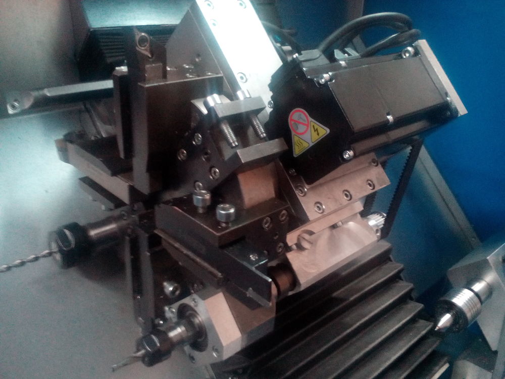

pěkné, pěkně dotažené do detailů
jaké otáčky umí ten poháněný nástroj ?

3000

Podobny revolver jsem delal ale nenapada me jak jsi vyresil na tehle konstrukci pohaneny nastroje?

Celkom jednoducho :D

Tibi698 píše: 6. 9. 2018, 5:50 Celkom jednoducho :D
tohle je odpověď hodna kopance do koulí :wink:
máš to pěkmé, ale popiš ten pohaněnej nastroj a fotka by taky bodla

Tak tady mate foto na pohanane nastroje

paráda , ten pohon těch poháněček azstavuješ přesně na poloze aby to sedlo do unašeče nebo tam máš nějaké navedení aby se to vždy nějak trefilo ?

Diky ma to nabehy aby sa to presne zaklaplo
