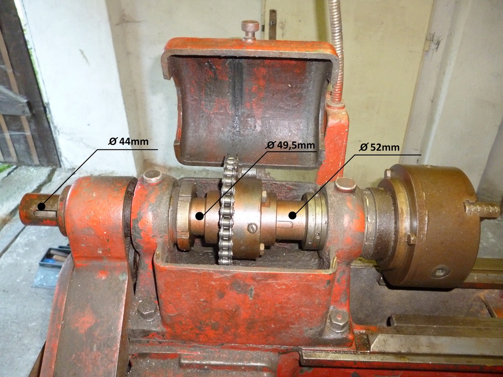

Zbýňa: Tak to jsi uhodl zcela přesně ... protože vážně nevím co chci. Nebo spíš se hodně změnily mé požadavky po tom, co jsem stroj trochu rozebral a zjistil, jak moc je překopaný. Tak jak to bylo řešení původně, to zatím nevím ... pomohly mi zatím fotky soustruhu P13S, které se tu ukázaly .... ty odkazují na to, že stroj měl na vřeteníku tři stupně převodů a na motoru dvě řemenice ..... otáčky byly v rozsahu 475-1500 ot/min .... a to se dostáváme k jádru problému .... zde jsem narazil na kompromis mezi "renovací" a funkčnsotí. Nepotřebuji doma stát rekvizitu v dobovém stavu ... potřebuju na ní taky dělat. Chci stroj na základní práci - běžné práce v dílě ... občas stočit kulatinku, vytočit si nějaký futro ... běžný práce se kterýma se všichni co děláme v dílně setkáváme. Potřebuji ale i velmi nízké otáčky - třeba na řezání závitů očkem. Ale taky vyšší otáčky na práci se dřevem. Už teď vím, že původní převody jsem pro mě něpraktické. Ty které jsou tam nyní jsou prozměnu nepoužitelné. Takže jsem usoudil, že se budu snažit víc nedevastovat abych si to nemusel někdy v budoucnu vyčíst, a z toho co je vytěžit maximálně funkční stroj.
Začít bych měl u toho, že si spočítám převody. Mám k dispozici sestavu převodů - dvě stupňovité řemenice s venkovním průměrem řemenic 160, 142, 128, 112 a 92mm, takže představa je taková, že bych tyto dvě řemenice nechal z vnější strany nohy viditelné, abych si tam mohl běžně přehazovat řemen na tento rozsah otáček. Potom bych si představoval dvě, nebo alespoň dvě řemenice na motoru, kterými bych mohl měnit řadu na nízké, nebo vysoké otáčky. Otázkou je jakého rozsahu budu schopen docílit. Na start bych měl několik otázek, které byc hsi určitě mohl najít na fóru, ale třeba mi někdo pomůže takto od pasu:
a) jaké zvolit nejnižší otáčky - pro řezání závitů očkem
b) jaké zvolit nejvyšší otáčky pro leštění a hlavnbě pro práci se dřevem
c) jak si jednoduše spočítat převody podle průměru řemenic
d) řemenice se měří na venkovním průměru jak si nyní myslím, nebo uvnitř drážky
Je pro mě těžké odpíchnout se ode dna, ale pak už to půjde. S navrhnutím převodů budu mít asi problém ... ale snad se s tím popasuju. Zvolit správný rozsah bude asi kompromisní záležitost.
Jinak jak to vypadá nyní? Abych nezapoměl, ta páka kterou vidít na vnitřní hraně nohy je napínák na motor - žádné převody. Převody jsou nyní následující - motor 0,8kW/900 otáček má na sobě dvě řemenice (uvádím všude venkovní průnměry řemenic) o průměru 180mm a 136mm .... řemen z těchto řemenic šel na hnací "pyramidu" řemenic kde hnané kolo mělo průměr 180mm - takže se mohl řemen přehazovat mezi 180mm na motoru a 180mm na předloze (což je podle mého úsudku prostě 1:1) - tedy jestli má motor 900otáček, je 900 otáček i na předloze ..... nebo se mohl řemen na motoru přehodit a potom byla hnací řemenice na motoru 136mm a hnaná na předloze zlůstává 180mm ... to byl základní převod motoru. Na předloze se dalo přehazovat řemen mezi identickou "pyramidu" řemenic, kde hnací má posloupnost 160, 142, 128, 112 a 92mm a hnané přesně obráceně, tedy 92, 112, 128, 142 a 160mm .... na druhém konci hnané předlohy bylo umístěno ozubené kolo o průměru 80mm a 19 zubech, které vedlo svůj hnací moment nahoru na vřeteno dlooouhým řetězem na kolo, které bylo pod krytem vřeteníku a mělo průměr 158mm a 39 zubů. To bylo vše. Totální paskvil, který neměl ani jeden napínák na žádný řemen. Takže řemeny klouzaly, řetaz přeskakoval ... no peklo. Než to dočtete do konce, pokusím se nakreslit nějaké jednoduché schéma, kde to bude možná víc pochopitelné. Díky všem za rady .... omlouvám se za možná zbytečné složitý popis .... Wema

No vidíš, tý vyfocený tabulky jsem si nevšim. Z tý je všechno jasný jak to má bejt. V tvým případě bych vyházel celou tu nabastlenou kaskádu řemenic včetně řetězovýho převodu. Dovnitř nohy zadělal na pevno předlohovou řídel, která bude hnaná z motoru a mezi motorem a předlohou budou dva převody klínovým řemenem. Ty převody musej bejt s opačným pomerem tj. jednou např. 200/100 a druhý tedy 100/200. Kvůli zachování délky řemene při změně převodu. Povolování mezi motorem a předlohou se bude ovládat tou pákou na boku (aby šlo přehazovat řemen).
Na druhou stranu předlohy bych dal jednoduchou řemenici a na vřeteno taky. A celý to doplnit frekvenčákem.
Šlo by to taky výrazně zjednodušit a rovnou motorem hnát vřeteno přes dvě řemenice (zase např 200/100 a 100/200) plus měnič, ale pochybuju že by to bylo vzhledem k rozměru vřeteníku a minimálním i maximálním průměrům řemenic realizovatelný. Taky nepřesný opakování napnutí motorem by v tomhle případně škodilo citlivýmu vřenenu a né poměrně robustní a snadno opravitelný předloze.
Otáčkovej rozsah okopíruj z nějakýho velikostně podobnýho kovo soustruhu a nesnaž se z toho mít jak kovo tak dřevo soustruh.
Jak se počítaj převodový poměry najdeš na netu. Je to jednoduše D2/D1=n1/n2, D2/D1=i, n1/n2=i, celkovej i=i1*i2*i3 atd.
D-průměr řemenice, n -točky, i - převodovej poměr.

Čím jsem limitovanej tak to je průměr řemenice na vřetenu. Ta řemenice může mít maximální průměr 158mm - tedy to tvrdím teoreticky ... prakticky možná ještě o kousíček menší. Co mě ještě hodně trápí je fakt, že vřeteno má různé průměry - VIZ obrázek níže. Trochu ne chápu zda je složené z více kusů, nebo je takto zvláštně odstupňované. Každopádně je to holý fakt.
Dále si musím načíst něco o frekvenčním měniči. Ten by mi mohl hodně pomoct. Vím o něm jen trochu teorie, ale z praxe ho neznám. Vím že platilo, že je to drahá záležitost a oc jsem to nestudoval ... ale je fakt, že hlavou mi to blesklo.
Díky za vzoreček, to snad taky zvládnu.
Ještě mi prosím poraď, jak se správně měší řemenice - je to venkovní průměr? Chápu to dobře? Nastudovat musím ještě šířky klínových řemenů, abych věděl zda to celé mohu hnát jedním a jakou šířkou.

co měříš na té řemenici je jedno
podstatné je, abys měřil na obou řemenicích to samé
podíl těch dvou rozměrů je převodový poměr
já bych tam ten řetěz možná i nechal
někde na předloze si udělej převod 1:2 a 2:1 nebo 1:2,5 a 2,5:1 jak píše výše Zbýňa, to budeš mít jako malou a velkou řadu otáček
k tomu si dej měnič kmitočtu, když ho budeš provozovat od 20 do 100 Hz, zvládne to každý i stoletý motor bez větších potíží a budeš mít dosažitelný poměr nejmenších a největších otáček 2,5x2,5x5=31,25, tj. nejmenší třeba 30 a nejvyšší 30x31,25=937.5
to stačí
když se začneš šťourat ve výkonech a kroutících momentech a minimálních průměrech řemenic který bys potřeboval, tak se odhaduju dostaneš ke trojici nebo čtveřici klíňáků š. 10mm
na JSO5 je čtveřice
