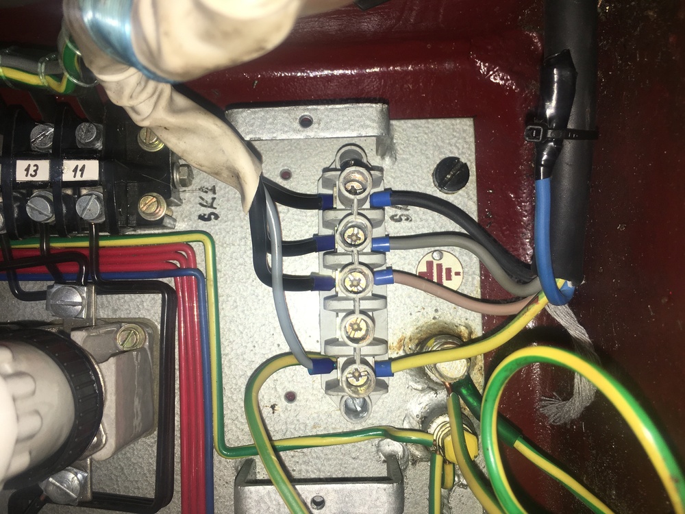

Zdravím pánové,
nedávnou jsem zakoupil tuto frézku. Zdá se, že vše funguje kromě strojního posuvu v ose z –– konkrétně dolů. Všechny strojní posuvy jinak fungují a to včetně automatických posuvů při zapnutém vřeteni.
Když tam zkusím posuv nahodit tak motor jen sepne a nic. Při otočení páky z O na posuv se lehce nonius pootočí ve správném směru.
Nevíte prosím někdo čím by to mohlo být způsobeno?
Přikládám pro jistotu fotku, zda to není zapojením frézky –– zapojoval jsem dle předchozího majitele. Chtěl bych to zapojit na 5-ti kolík.
Díky moc předem.
Petr68
Příspěvky: 883
Bydliště: Karlovy vary
17. 12. 2018, 8:30
Zapojení neřeš, pokud ostatní jezdí jak má. Podívej se v první řadě, jestli nemáš zalepené koncáky. Jsou na těle rozvaděče, tedy na pravo takové dva čudly a samotné spínače jsou za stěnou uvnitř rozvaděče.
Petr68
Příspěvky: 883
17. 12. 2018, 8:33
Ješte edit. Posuv se zapíná tlačítkem poté, co je volič nastaven na daný posuv. Pokud ho přepneš z 0- na posuv, tak ho znovu vypneš.
