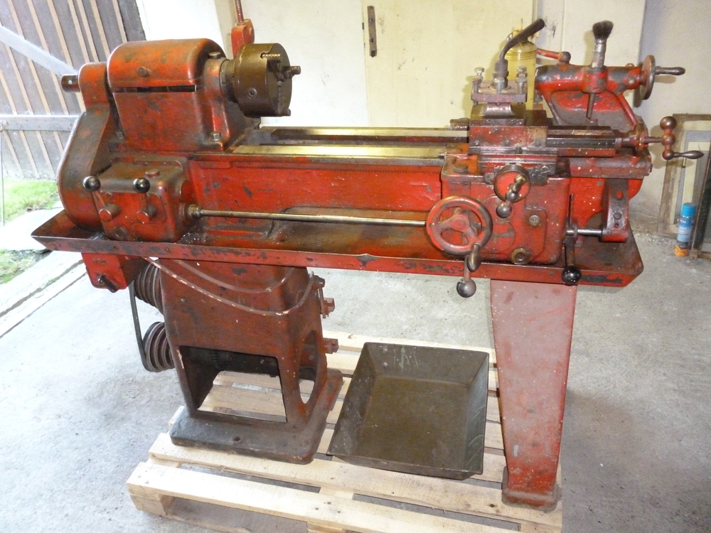

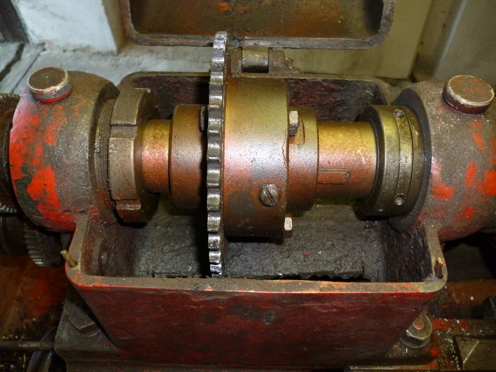

Pravda, na to jsem zapomněl. Takže poslední převod na vřeteno tím plocháčem.
Podle poslední fotky by mohl mít ten soustruh docela v pořádku lože a to je základ. Zbytek je snadno řešitelnej.

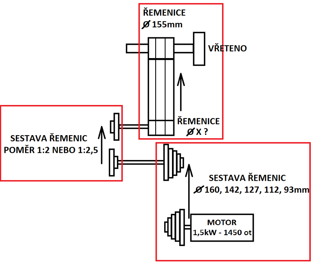

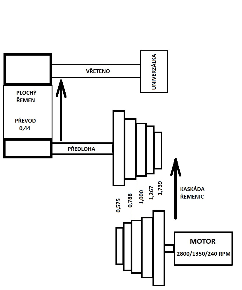

Co se týče otáček, díval jsem se třeba na soustruh PROMA SPA-700P což je velikostně srovnatelný soustruh postavený na moderní koncepci. Rozsah jeho otáček je 115, 210, 350, 550, 970, 1620 ot/min .... a přiznám se, že pro řezání závitů očkem bych si představoval spodní otáčky nejspíše ještě trochu nižší - nebo jaké jsou vaše zkušenosti? Horní hranici otáček bych si představoval kolem 1500 ot/min - což byl původní parametr soustruhu.
Frekvenční měnič považuji za velkou výhodu a uvažuji o něm více než hodně, ale nevím o tomto zařízení takřka nic, proto si toho musím hodně načíst v nějakém dobrém vláknu. Prodktů je na trhu tolik, že jsem se v tom docela snadno ztratil. Navíc bych si přál nějaká hodně jednoduchý, co nejméně elektronikou prošpikovaný zařízení ... nejlépe jen krabičku s potenciometrem, pokud to mám říct co nejsnadněji. Zatím ani nevím, jaké parametry mám hledat.
Nyní nevím, kde začít. Budu muset překousnout tu teorii na začátku a hodit se do obrazu. Mimo jiné nemůžu moc pochopit tu stopňovitost průměrů na vřetenu ... víc asi zjistím až to prostě rozeberu, což mě nemine.

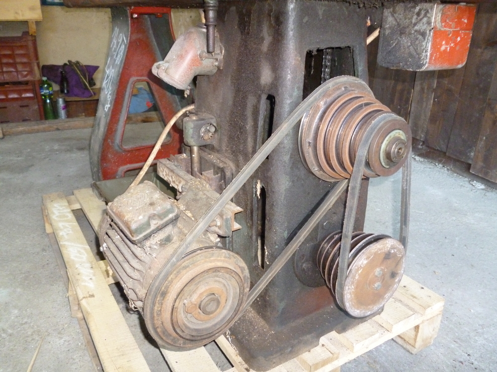

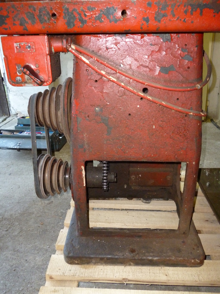

Dnes jsem dovezl řemenici na vřeteno, kterou umístím pod ten kryt na vřeteníku ... venkovní průměr má 155mm ... přidávám pár dalších fotek pro lepší pochopení nynějšího stavu. Díky všem za podporu !
Wema
Příspěvky: 93
Registrován: 16. 9. 2018, 12:06
24. 9. 2018, 8:37

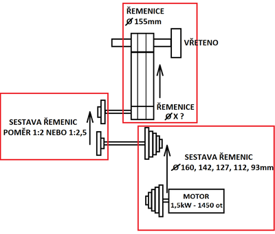

.... jiank hrubou představu o nových převodech jsem měl takovou .... možnost měnit převody na motoru v 5-ti stupních na "pyramidě" a potom na boku nohy na dvou vyvedených řemenicích o poměru 1:2/2:1, nebo 1:2,5/2,5:1 .... co zatím vůbec neznám je průměr řemenice na předloze pod vřetenem ... horní řemenice bude 155mm, to už je dané - větší tam nedostanu ... otázkou je, co spočítat dolů. Motor mám připravený 1,5kW/1450 otáček ... dá se s takovou myšlenkou reálně pracovat, kluci ?
Až bych toto sestavil, představoval bych si uvažovat nad frekvenčním měničem a zdokonalit to. Je to možná krok zpátky, ale představoval bych si, abych si v případě nouze vystačil i bez frekvenčáku a měl možnost regulace pomocí převodů alespoň v 10-ti stupních na rozmezí cca 100-1500 otáček, zda je to reálné ....

Ta stupňovitost vřetene je jeho normální konstrukční vlastnost. Vřeteno jí má třeba proto aby šlo zamontovat do ložisek, nasadit doprostřed řemenici, mohlo mít zepředu uvnitř větší kužel atd atd. Nehledej v tom žádnou záhadu. Vypadaj tak všechny běžný vřetena. Vykašli se na tu kaskádu řemenic s nepasujícíma řemenama udělej to rovnou s frekvenčákem a zabuduj motor s předlohou do tý nohy. Deset stupňů je zbytečnost, bohatě vystačíš s šesti, ale to ti ten frekvenčák vyřeší.
Motor tam dej 900 otáček, aby nebylo potřeba redukovat jenom dolu, ale převodovat na obě strany. Ta horní řemenice když bude plochá tak vůbec nemusí bejt největší průměr co se tam vejde. Prostě je potřeba navrhnout točky motoru, první převodovej stupeň (1:2, 2:1) a pak dopočítat druhej převodovej stupeň na vřeteno aby to bylo možný zastavět a aby se zbytečně moc nesnižovaly otáčky frekvenčákem, takže budeš mít spíš menší řemenici na vřeteni. Je ale samozřejmě potřeba dodržet nějakej minimální průměr malý řemenice kvůli délce a úhlu opásání a ohebnosti řemene.

Proč tam cpeš nahoru na vřeteno ty klíňáky, když se tu celou dobu mluví o tom, že tam nejdou dát kvůli tvaru odlitku?
To je fakt tak velkej problém vzít dvě hliníkový desky, sešroubovat mezi ně plochej řemen z Reka a na půl hodiny to ohřát instalatérskou svářečkou?
pořád přehazovat ty řemeny tě brzo začne sr...

Motor o 900 otáčkách bohužel nemám ani jeden, tak musím žít s tím co mám a použít 1,5kW / 1450 otáček.
S tím plochým řemenem taky nemám zatím žádný zkušenosti .... tím myslím třeba minimální průměry řemenic, lepení a podobně - ale tím nechci říct, že bych to nebyl schopen zvládnout.

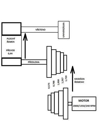

Musím konstatovat, že je mi líto, že se moje řešení mění téměř ze dne na den, ale okolnosti to tak nabízejí. Takže bude asi jen na mě, zda toho využiju.
Vycházel jsem z toho, že na stroj namontuju motor 1,1kW / 980 otáček s tím, že použiju dosavadní kaskádu pěti řemenic a vše doplním o frekvenční měnič Omron s vektorovým řízením. Pokud bych se pohyboval v kmitočtech 20 - 100Hz, což je pro běžné motory přijatelné a snesitelné, čistě teoreticky bych se dostal na rozsah otáček 124 - 1500 otáček za minutu. Pokud bych se odvážil jít s frekvencí pod 25Hz, dostal ybch se i níž .... ale otázkou je jak nízko. Přál jsem si dosáhnout ideálně rozsahu 20 - 1500 otáček za minutu. Vše by se dalo řešit novou kaskádou řemenic, jelikož převod z předlohy na vřeteno mohu použít tak maximálně v poměru 0,44 jelikož na vřeteno nemohu dát větší řemenici než cirka 140mm ale dnes je ve vzduchu nové řešení.
Volal mi kamarád a nabídl mi motor se třemi rychlostmi. Podivil jsem se .... a podivil jsem se ještě víc, když mi řekl jaká je rozsah otáček. Motor je sice silnější než jsem původně chtěl - má 3kW. Dle jeho slov se jedná o velice kompaktní provedení s rozsahem otáček 2800 / 1350 / 240 otáček za minutu. Motor je navíc doplněn o doběhovou brzdu řízenou bezpečným napětím 24V. Za použití dosavadní kaskády řemenic a převodovým poměrem z předlohy na vřeteno někde kolem 0,44 bych se dle mých výpočtů mohl pohybovat v rozsahu 60 - 2150 otáček za minutu a to v 15 kombinovaných převodech po skocích:
60-83-105-133-183-341-467-594-708-752-970-1033-1232-1561-2143 otáček za minutu
Pokud by toto řešení bylo opravdu reálné, měl bych téměř vyhráno ... tedy s tím, že bych se současnou kaskádou řemenic oželel místo 20 ot/min pouze 60 ot/min. Dalším řešením by bylo vyrobit novou kaskádu řemenic ..... třeba ne s 5 převodovými poměry, ale pouze se třemi, což by při vhodném výpočtu mohlo dostačovat. Celkem bych tedy dostal 9 kombinovaných převodových stupňů. Vzhledem k tomu, že tento stroj Volman P13S měl původně pouze 6 rychlostí v rozsahu 475-1500 otáček za minutu by to moje řešení bylo příjemným krokem kupředu.
Otázkou na záver je, zda se někdo z vás setkal s takovým motorem na podobné bázi, kdy by měl motor tři různé vinutí s tak velkým rozsahem otáček, zda je to běžné, nebo zda má někdo zkušenosti s podobným systémem brzdy motoru a zda je ještě vůbec možné takovýto motor osazovat v nějakém rozsahu frekvenčním měničem, pokud bych měl potřebu ještě více snížit otáčky ....
