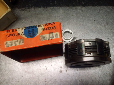

tady píšou nejspíš relé, chce to mrknout, jestli tam jde šťáva, pak uhlík, popř to připojit po sundání deklu natvrdo, zda je spojka ok, mě to jen zadrhává(nemá sílu) takže možná jen doštelovat a mrknout na uhlíky
někde mám ty spojky doma i nový, akurád nevím jestli jsou to vony
