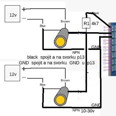

Je to tak správně ?

10. 2. 2015, 11:43
Změř jestli je na vstupech nějaká kladné napětí (obecně větší než 2,7V). Pak by se sepnutím NPN tranzistoru z čidla vstup "přizemnil" = logická nula.
Každopádně bych ale řekl, že máš obráceně diodu D!!! U NPN si musíš představit, že ti teče kladný proud DO kolektoru a ta dioda tomu brání (proud teče ve směru šipky té diody). Snad jsem to popsal srozumitelně, snažil jsem se o "polopatismus".

10. 2. 2015, 2:22
řekl bych, že NPN výstup je v klidu rozpojen a pracuje sám jako správně polarizovaná dioda - a jiné diody netřeba
jen bych navíc spoj snímače/vstup desky nějakým odporem (2k2 )připojil na + 5V

10. 2. 2015, 3:42
http://www.c-n-c.cz/viewtopic.php?f=48&t=13115" onclick="window.open(this.href);return false; Jsem to řešil tady, a jedu v pohodě, tři spínače na jeden vstup, mám je jako home v linuxcnc a čtvrtý jako offset tool,,ale ten pochopitelně na jiném vstupu, z tvého obrázku tipuůi, že máš u stejnou odd. desku.

11. 2. 2015, 6:55
Snímače napájím 12V, na desce je na pinech 5V.

11. 2. 2015, 8:08
takto

12. 2. 2015, 7:09
aby byla jistota, že na vstupu je logická "1" - když tam má být
a pokud by bylo podezření na rušení tohoto vstupu (samovolná změna) bych začal tím, že bych odpor snížil na 1k0

1. 10. 2018, 10:04
Je to tak správně?

1. 10. 2018, 10:14
Jo, melo by to fungovat.

1. 10. 2018, 1:14
Ty čidla mají voltage drop max. 2,5V. Typicky to bude asi méně, ale pořád na spolehlivou logickou nulu na 5V logice je to moc. Použil bych PNP a tahat to naopak na logickou 1.
Co je na vstupu té oddělovací desky ? Pokud je tam ledka proti +5V, tak to asi fungovat bude, ale pokud je tam hradlo, tak bych se toho bál.
P.S. Ta sériová dioda (btw. podle mě je orientována správně) by to jen zhoršila.
