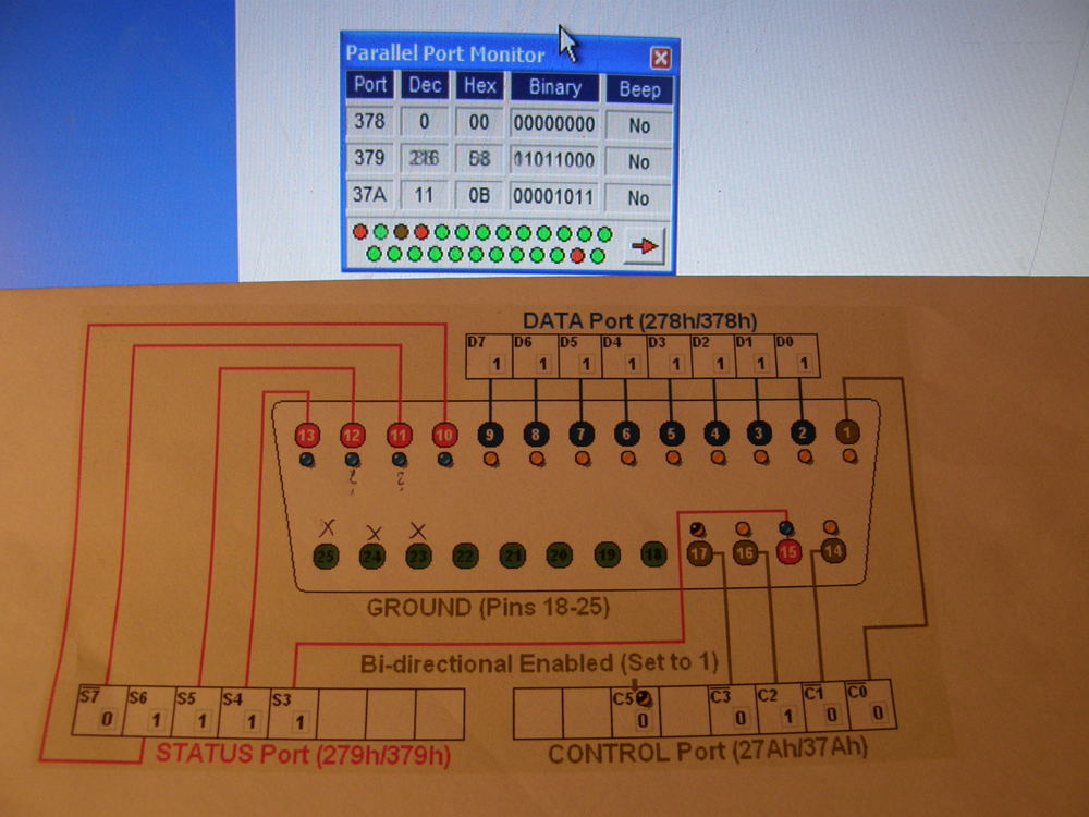

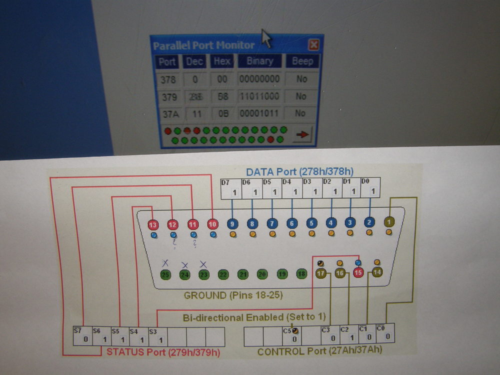

Kontrolní diodou jsem zjistil že piny č.23 24 a 25 na LPT portu nereagují s pinem č.2,všechny ostatní ano.Po připojení dělící desky problikávají v testeru LPT (parmon) piny č.11 a 12.

Kam ty chodiš na ty termíny jako "dělicí deska", "piny spolu nereagují" atd.?
Zkus používat nějaké normální názvosloví, tohle fakt tahá za oči.
Deska není dělicí ale oddělovací, protože nic nedělí (to by dělala např. cirkulárka), ale odděluje od sebe 2 systémy.
Podle normy mají být piny 18-25 na LPT portu GND. Je hodně podivné, že by 3 z nich byly nezapojené. Není to LPT nějaké speciální (třeba jestli to není notebook, nebo jestli ten LPT konektor není připojený kšandou k desce, a ta kšanda má třeba špatně/nekvalitně udělené spoje a podobně)?
Když jsi psal "všechny ostatní ano" tak tím bylo myšleno, že LED na pinu 2 proti ostatním zemím (tj. proti pinům 18-22) svítila a správně reagovala na přikazy z testovacího SW, nebo jak?
A co to udělá, když připojíš oddělovací desku a ten testovací přípravek s LED připojíš na výstup P2 proti GND a pak proti +5V? Reaguje to na povely z testovacího SW? A jak?

PC je HP Compaq dc 7600 Pentium 4 CPU 3Ghz 1.49 Gb RAM.
Pro úplnost,OP je XP Professional 2002 Service pack 3.
Po několika hodinách testování jsem zjistil že ten LTP port v PC je špatný.Zapojil jsem vše na druhé úplně stejné PC a ejhle...při kontrole pinů (diodou) P2 až P5 (s +5V) na výstupu z oddělovací desky,začala pěkně svítit a zhasínat podle probíhajícího programu v MACHU :-)
