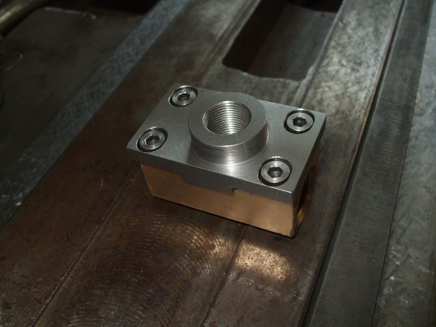

to bych klidně udělal , nemám problém s tou tyčí tu dokážu z polotovaru vyrobit ale právě ta mosazná matice je kardinální problém , je to nahoře na fotkách , takovou matku nikde neprodávají a tu nevyrobím a dát tam zbastlenou ze železných co prodávají všelijak posvařované ? v podstatě by mi stačilo kdyby někdo vyrobil tu matici(domeček) z mosazi a napasoval jí na válcovanou metráž to už bych si dodělal sám ty konce

Tu matici udělej z bronzu. Respektive i ta se dá koupit, ale jak jsme psali dříve - má to zemědělské vůle!!

je to stroj WAWERKA někdy z dvacátých let minulého století původně poháněný transmisí , problém je kus bronzu nebo mosaze skrz je díra a v ní závit na který nepasuje ani jedna měrka , rozměr závitu na tyči mi taky nic neříká v metráži nic takového nedělají buďto je menší nebo větší , tedy potřebuji někoho kdo dokáže podle originálu vyrobit přesnou kopii ? pokud je to neřešitelný problém půjde holt soustruh do šrotu , netušil jsem že to bude tak velký problém to vyrobit
Veď to je jednoduché, ako kúpiť boty- Pokial to má nonius na priečnom suporte, máš záhadu ohladom stúpania vyriešenú. Ak tam nonius neni, daj tam čo sa tam dá prispôsobiť, a nonius vyrob. Aj tak pochybujem, že ten šrob čo si odtial vybral je pôvodný
Ale k té si musíš zase koupit i nový šroub, aby to spolu lícovalo a nebyla od nova velká mrtvola. Když šroub zreguluješ, stačí udělat novou matici slícovanou se šroubem a odměřenou polohou závitu.
