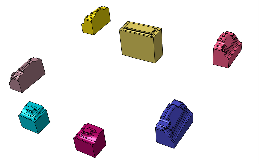

Ahoj všem,
poptávám frézování 7ks tvarových MDF kostek o max. rozměrech:
250 x 205 x 105 - 1ks
220 x 140 x 100 - 2ks
220 x 145 x 100 - 2ks
120 x 120 x 100 - 2ks
Vždy jedna strana tvarová a zbývající jsou rovinné.
Každá kostka má v základně vyvrtány 2ks otvorů pr. 10 mm pro centrovací kolíky.
Potřebuji to v podstatě ihned, vč. faktury. Nejlépe Mladá Boleslav a okolí.
*.igs data včetně ilustračního obrázku přiložena.
V případě dotazů jsem na tel.: 737 710 621
KOSTKY.zip

Škoda, to je všechno na pětiosu. A MDF není moc dobrý materiál na frézování. Je z toho plno prachu, to si každý rozmyslí, než to dá na pětiosu.

Tak já celkem chápu, Bobiku, že to zní dost neuvěřitelně, ale existují i pětiosky, které jsou konstruovány přímo na obrábění MDF a podobných materiálů. :D
A není jich zrovna málo. Jenže je pravda, že většinou slouží ve výrobě nábytku a v současné situaci, kdy většina výrobců jede na doraz asi ne každý bude ochoten dělat takovou specialitku.

Vždyť vetšinu udělá i tříoska ne?
jaroslavf
Příspěvky: 53
Registrován: 1. 7. 2015, 3:30
8. 10. 2018, 4:46
Paja01 píše: 7. 10. 2018, 5:01 Vždyť vetšinu udělá i tříoska ne?
Přesně tak, na 3 osce by to neměl být problém vyrobit, bohužel zrovna nemáme volné výrobní kapacity.

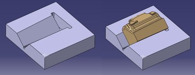

No ale na tříose se musí vyrobit zakládací přípravek. Pro každou kostku.

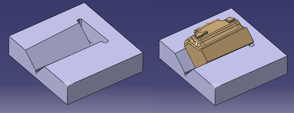

Přípravek pro frézování tvaru na tříosé frézce. Do desky třeba z PW920 vyfrézuji kapsu (všechny tři stěny jsou šikmé k základně) do níž založím polotovar. Ten zajistím upínkou. Pak jsem schopen tvar vyfrézovat na jedno upnutí včetně ostrých hran kolem výstupků. Bez přípravku by se to muselo frézovat na stojáka pak na ležáka, ty programy se nikdy nesejdou tak tam bude vidět stopa a kolem výstupků bude místo ostré hrany rádius.

Jak se udělají ty díry v základně pro středící kolíky aby seděly přesně s obráběnými plochami ? Podle mého selského rozumu by se musel udělat přípravek s kolíkama i na 5ose a muselo by se to dělat na 2 upnutí.
Prostě jeden roh na spodku musí být společná nula pro kolíky i tvar.
