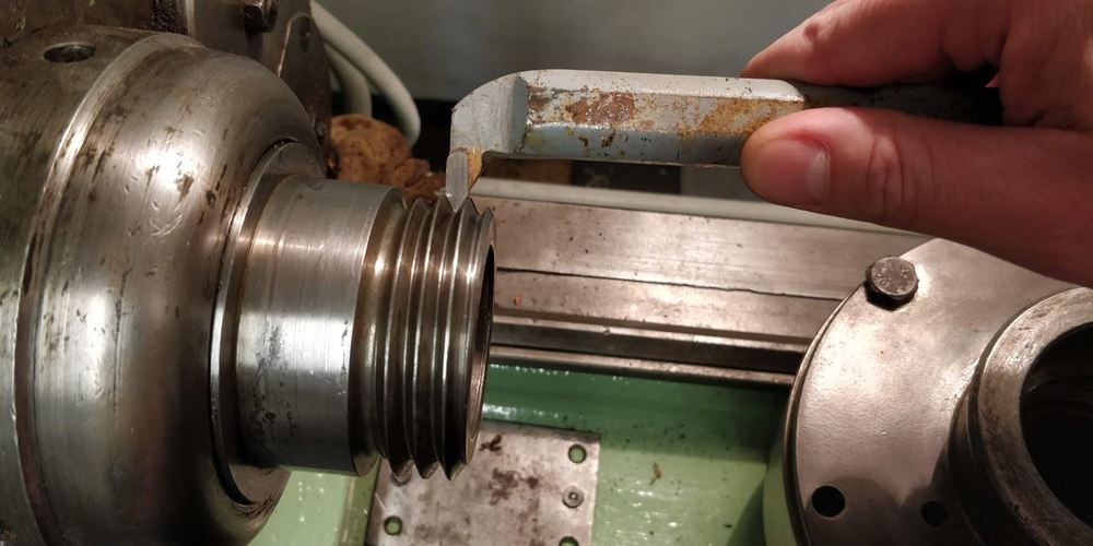

Wurm7: já to dělal narychlo. Na kompletní rozborku nebyl ani čas, ani zkušenosti. Nicméně není to štětkování a vypadá to líp jak předtím. Mám to hlavně pro radost a učení se.
K postupu - některé vrstvy šly loupat špachtlí, zbytek jsem otloukl majzlíkem a dobrousil (převážně složeným kotoučem do flexy).
Tam, kde byla litina hodně hrubá jsem na holý kov nanášel tmel se skelnými vlákny. Pak základ Epolex mat s tužidlem a navrchu je polyuretan Telpur T300 lesk s tužidlem Telhard PUR.
Odstín jsem okoukal u Tumlíka -> RAL6021 Pale Green a přijde mi to teda o dost světlejší než jak to bylo předtím.

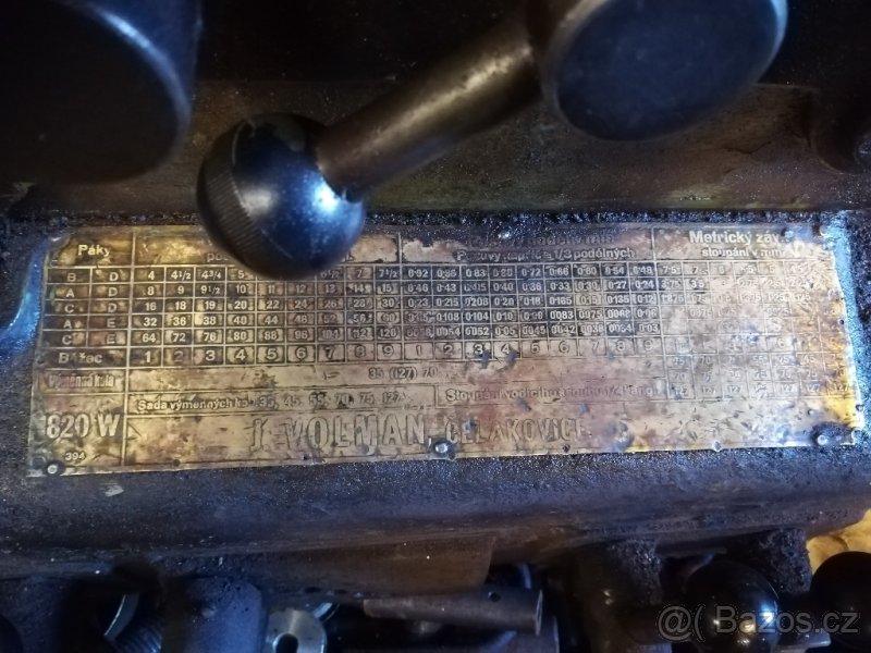

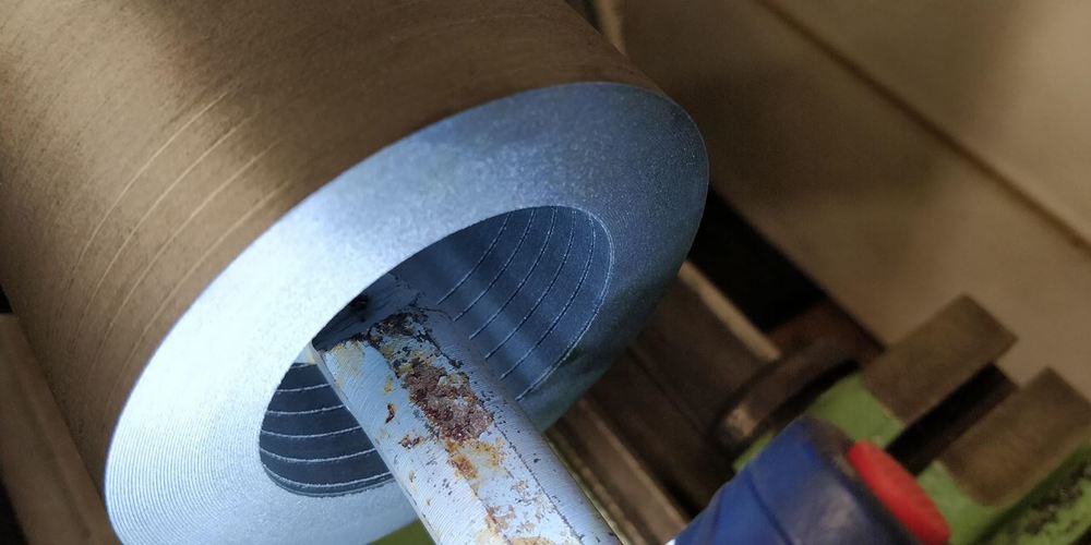

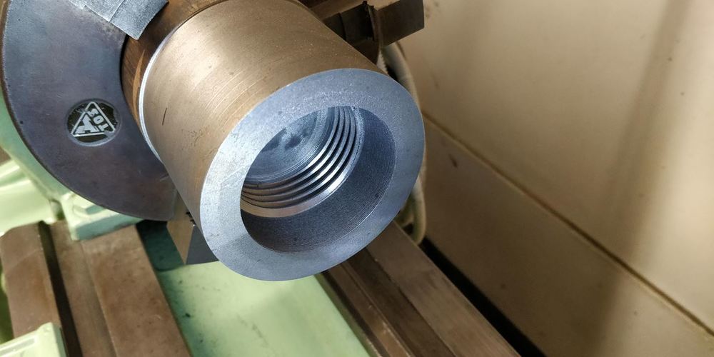

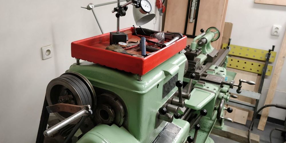

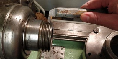

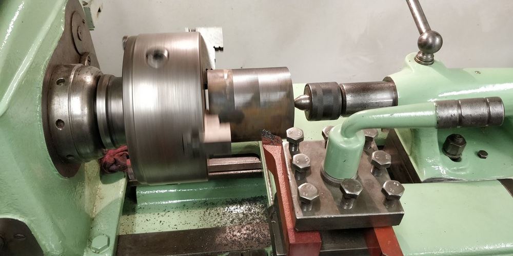

Tak jsem se toho nebál, objednal z Unibaru kontilitinu a začal zkoušet výrobu příruby na menší skíčídlo. Testone měl pravdu, je to takové hezké soustružnické cvičení a slušná škola výrobních operací :D
Ještě to nemám celé, ale nějaký posun už by byl.
Pro řezání závitu v neprůchozí díře jsem spíchnul provizorní kliku po vzoru člena Pedro123 viewtopic.php?f=107&t=10511&p=292046&hi ... ou#p292046 a s odpojenou elektrikou řezal ručně. Pár videí zde https://photos.app.goo.gl/2ZZ5nF6TQe4rZEdy6

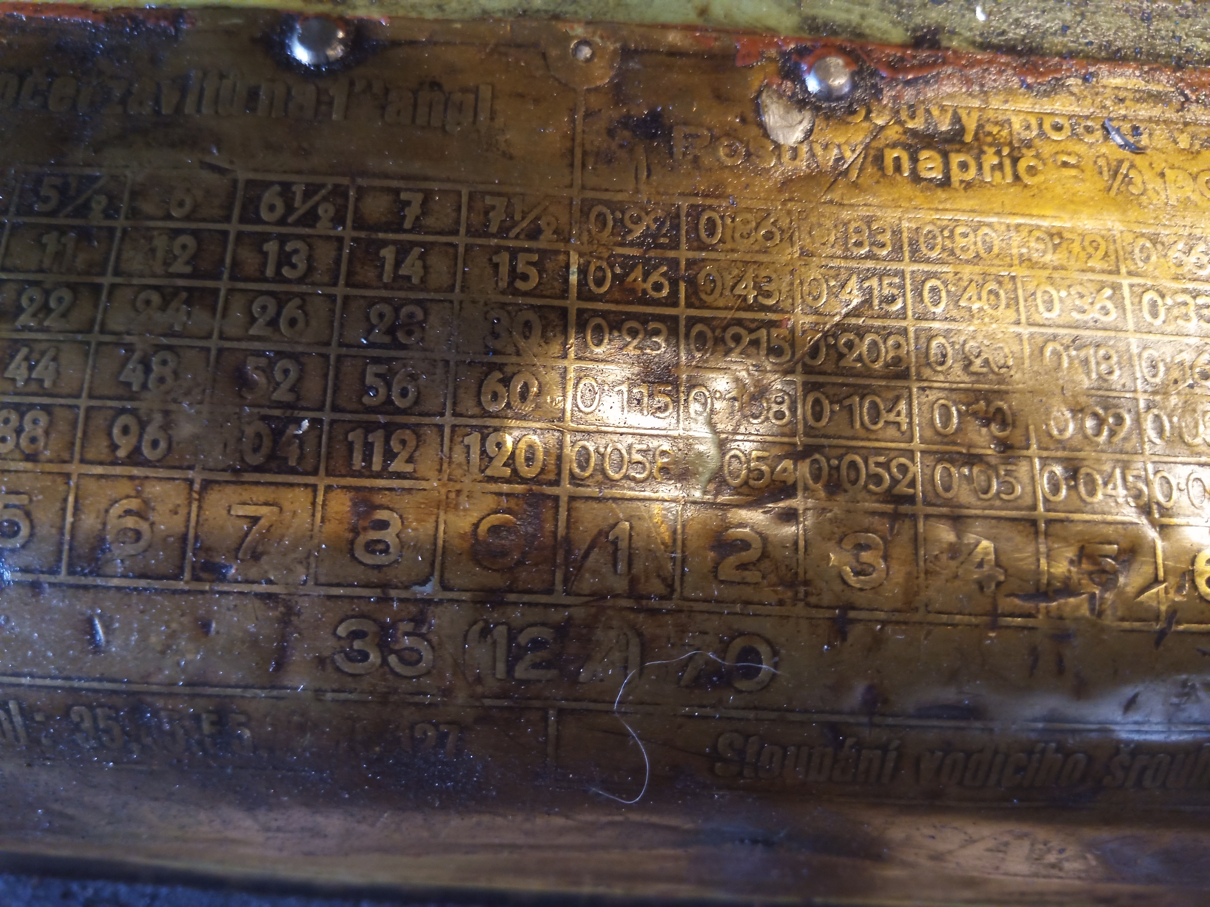

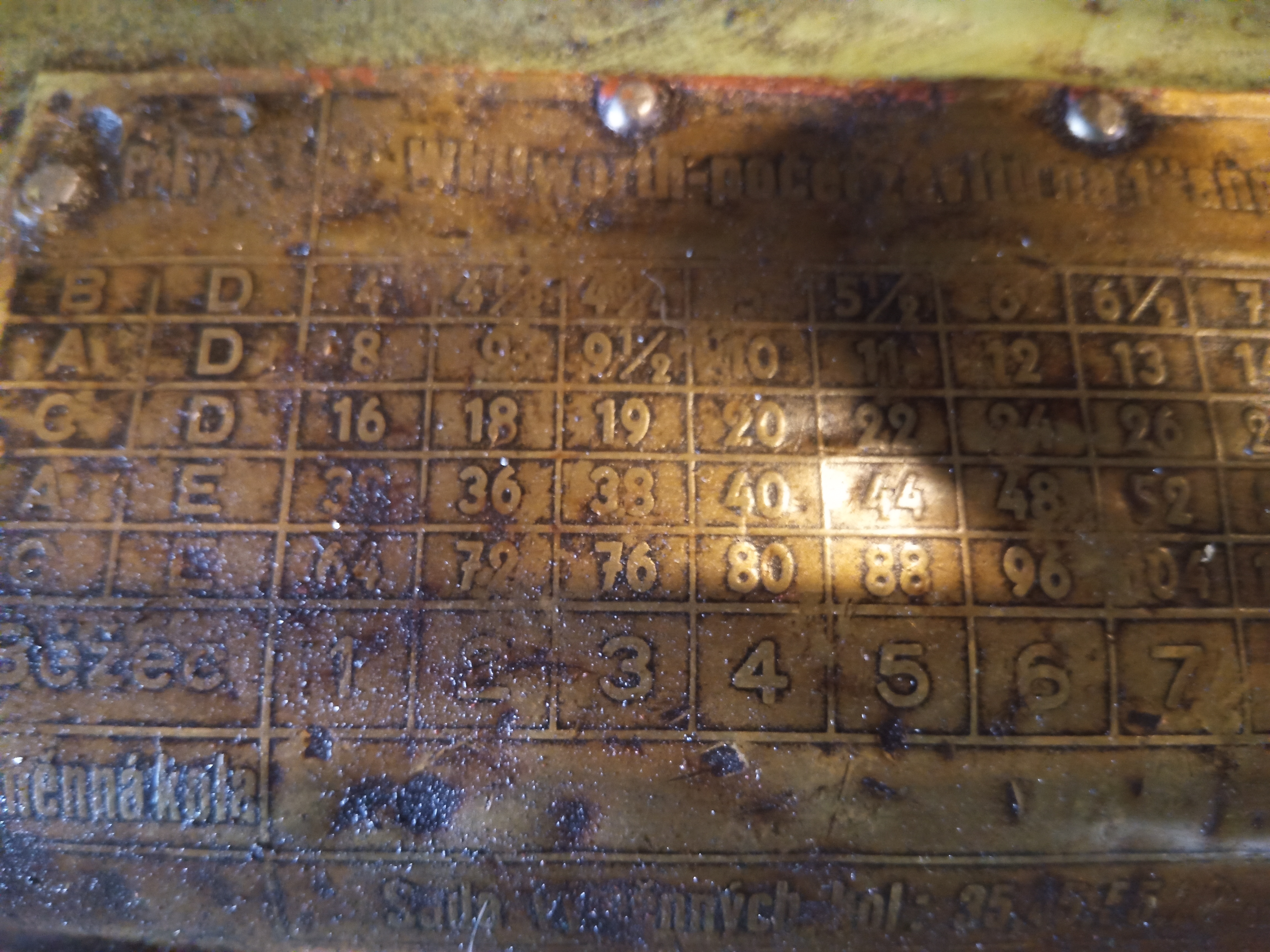

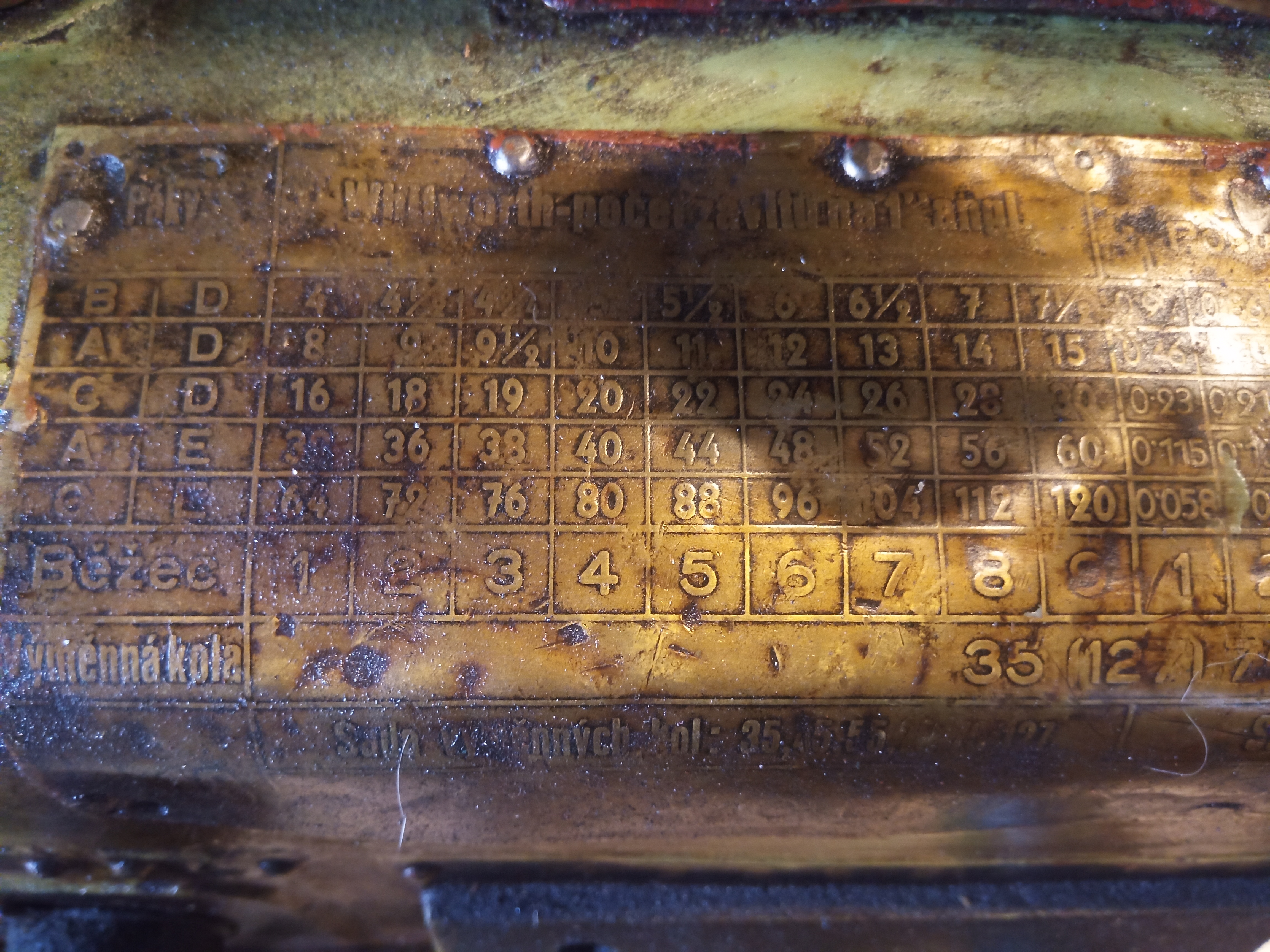

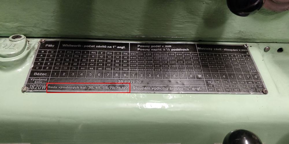

Majitelé N18-tek - máte k dispozici výměnná kola viz tabulka z Nortonky? Já mám jen 35, 127, 70 a řeším kde sehnat ten zbytek (inzertní servery prohledávám průběžně).

Ahoj, já když jsem měl předchozí soustruh (Waverka WS200), tak jsem si nechal ozubená kola dodělat tady (http://www.retezyolomouc.cz/). Teď co mám Volman N18, tak jsem kola ještě neřešil (ani jsem se pořádně nepodíval která tam vlastně mám), ale pokud bych potřeboval, tak si je zase nechám vyrobit.

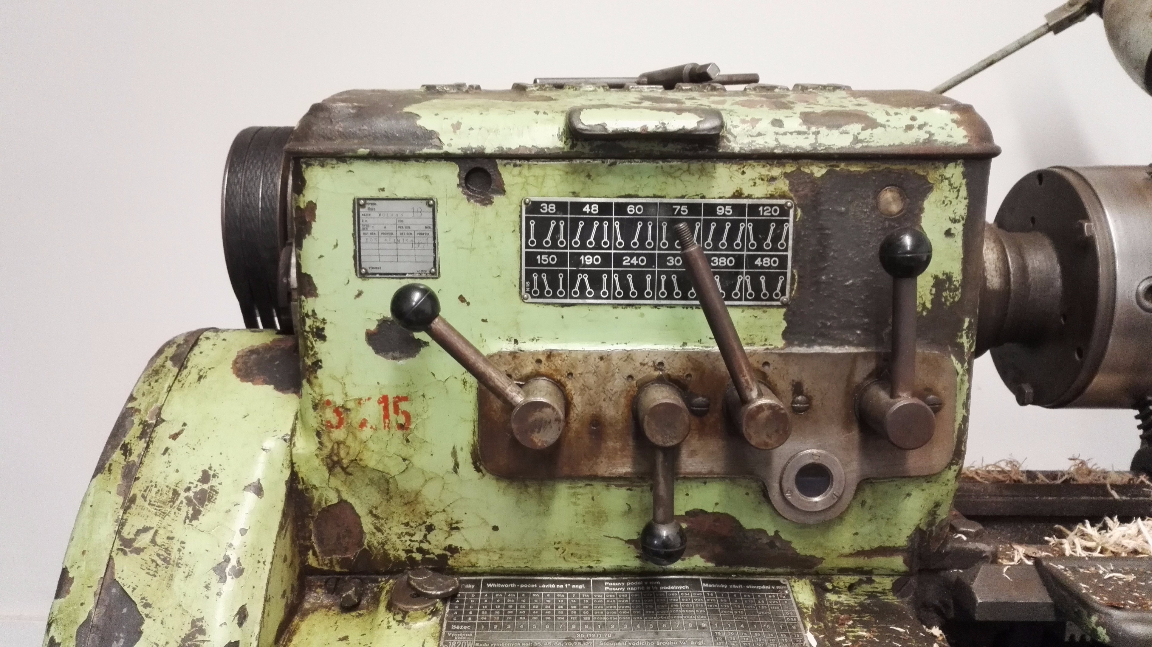

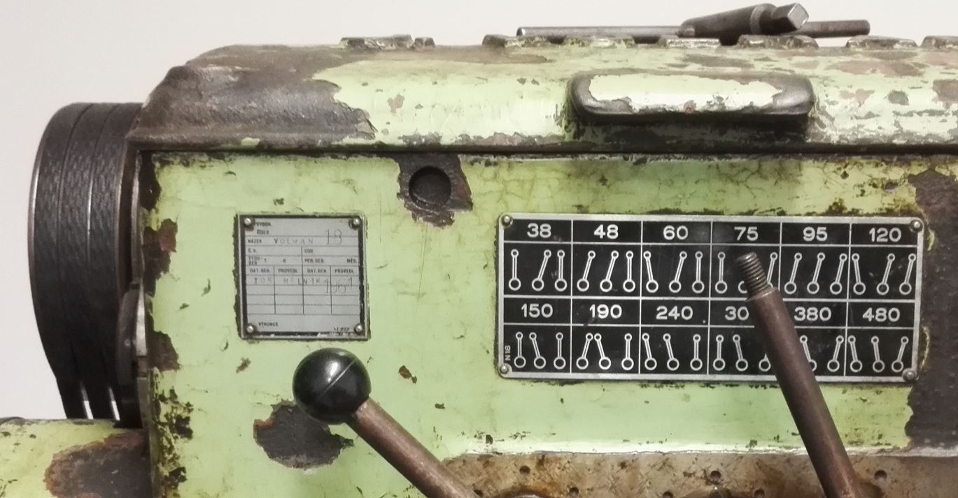

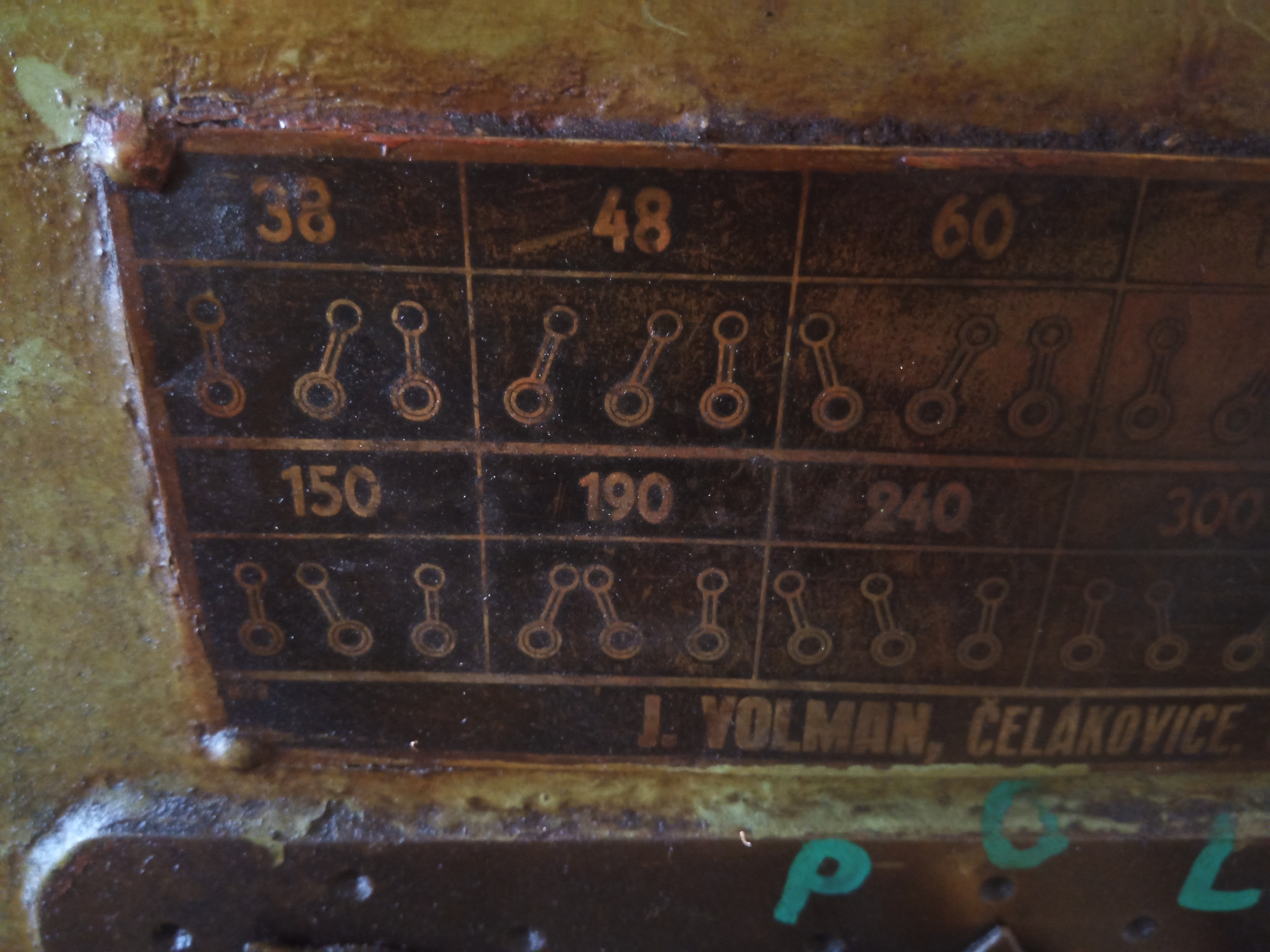

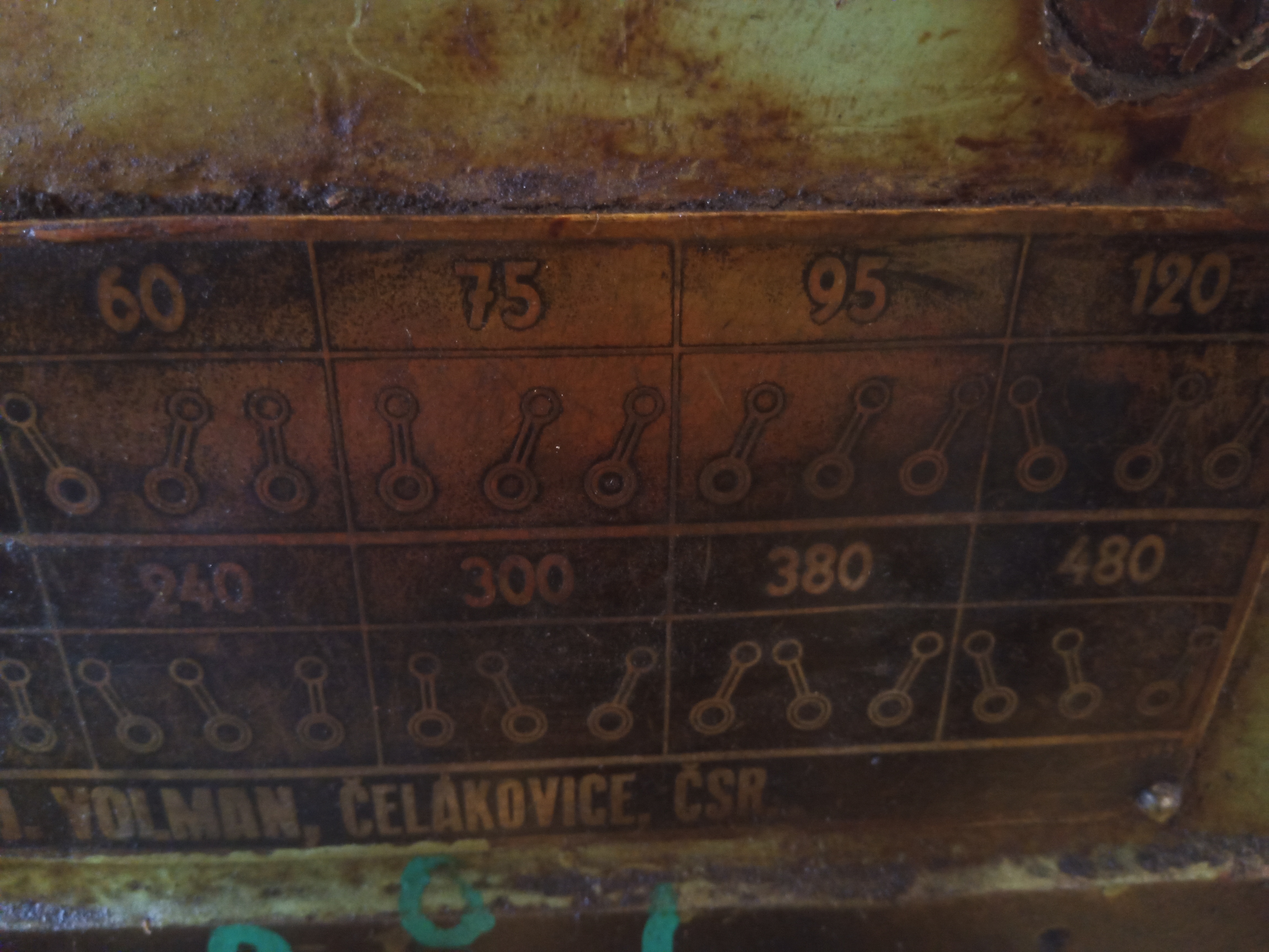

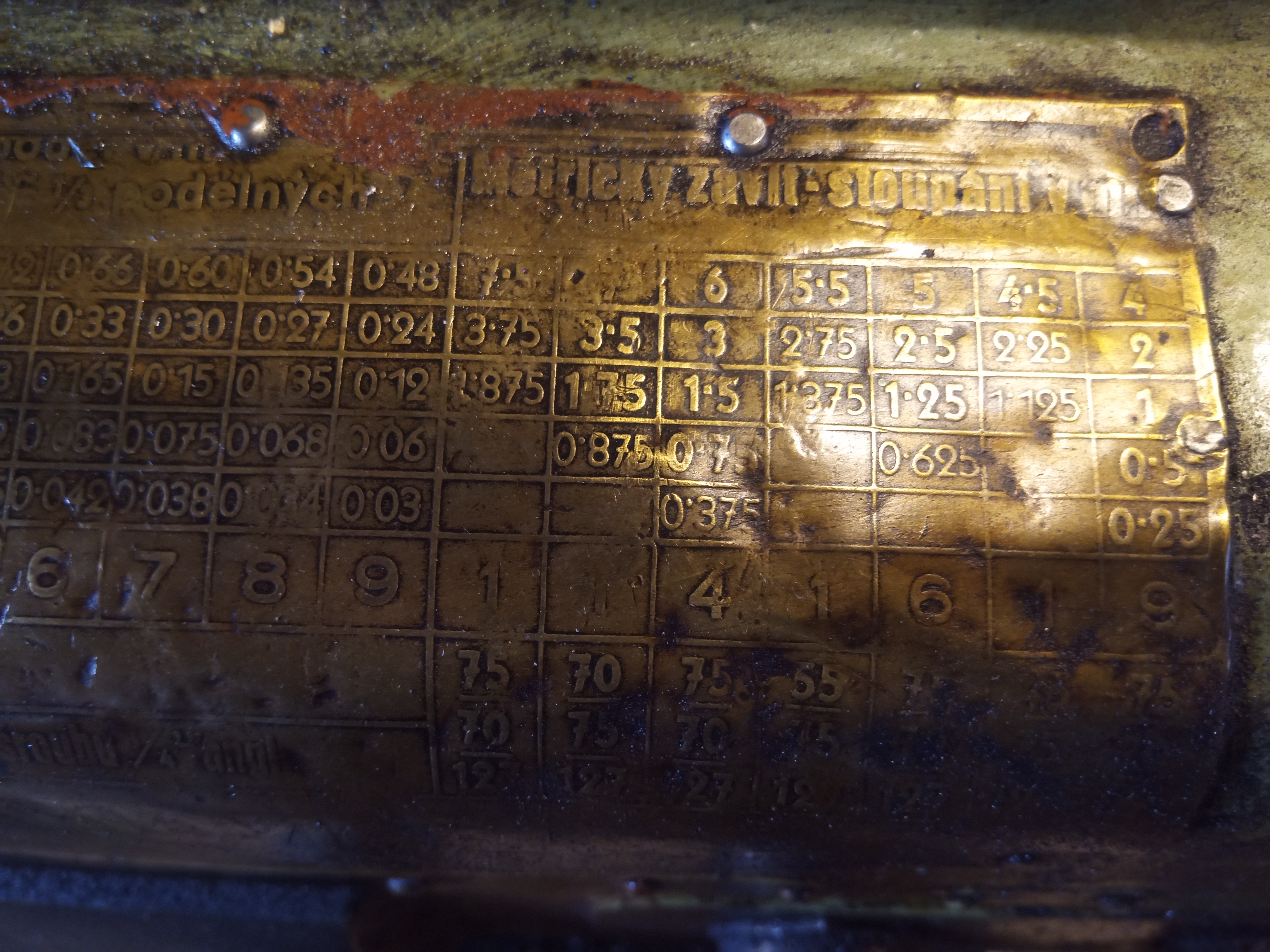

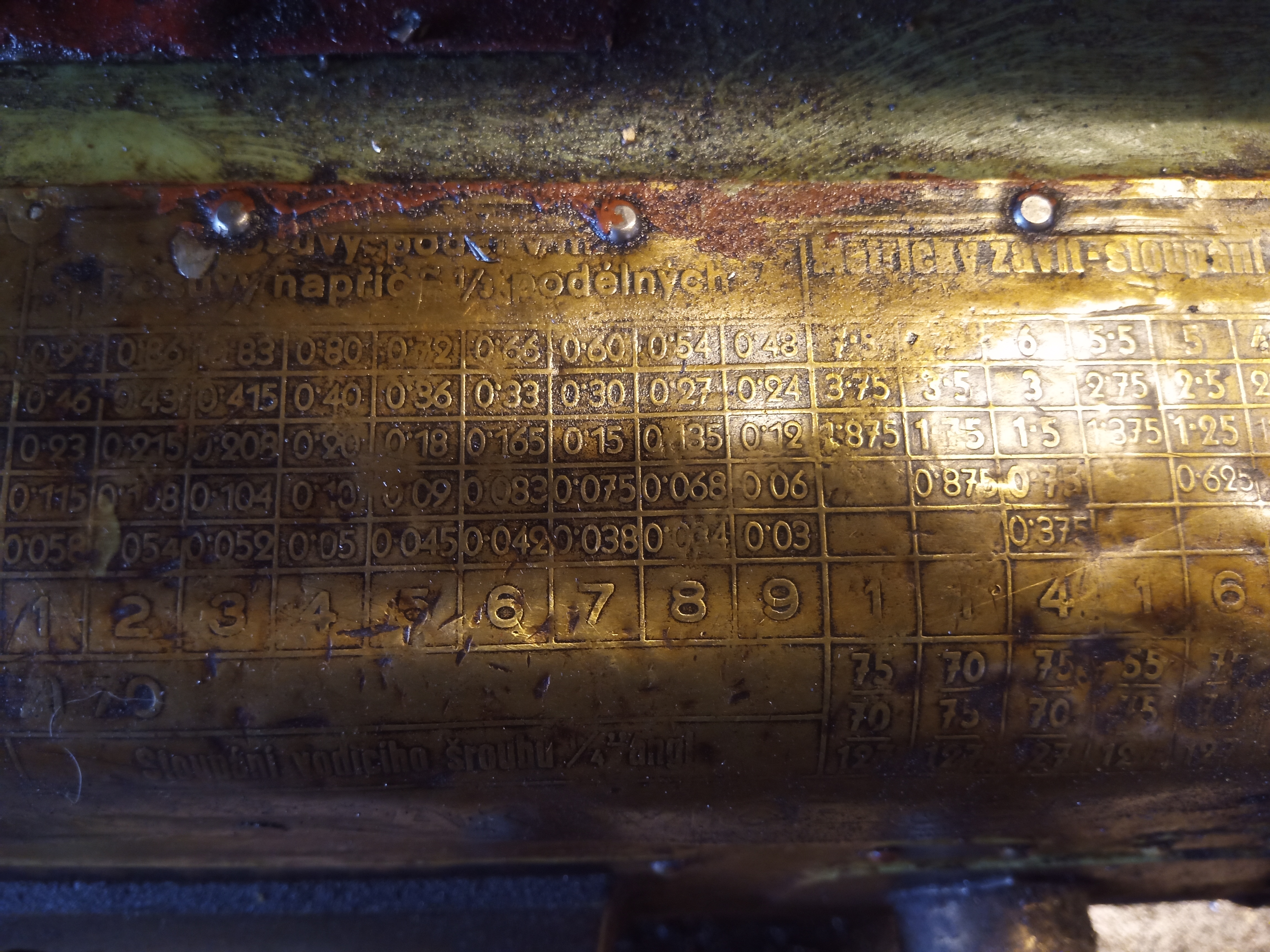

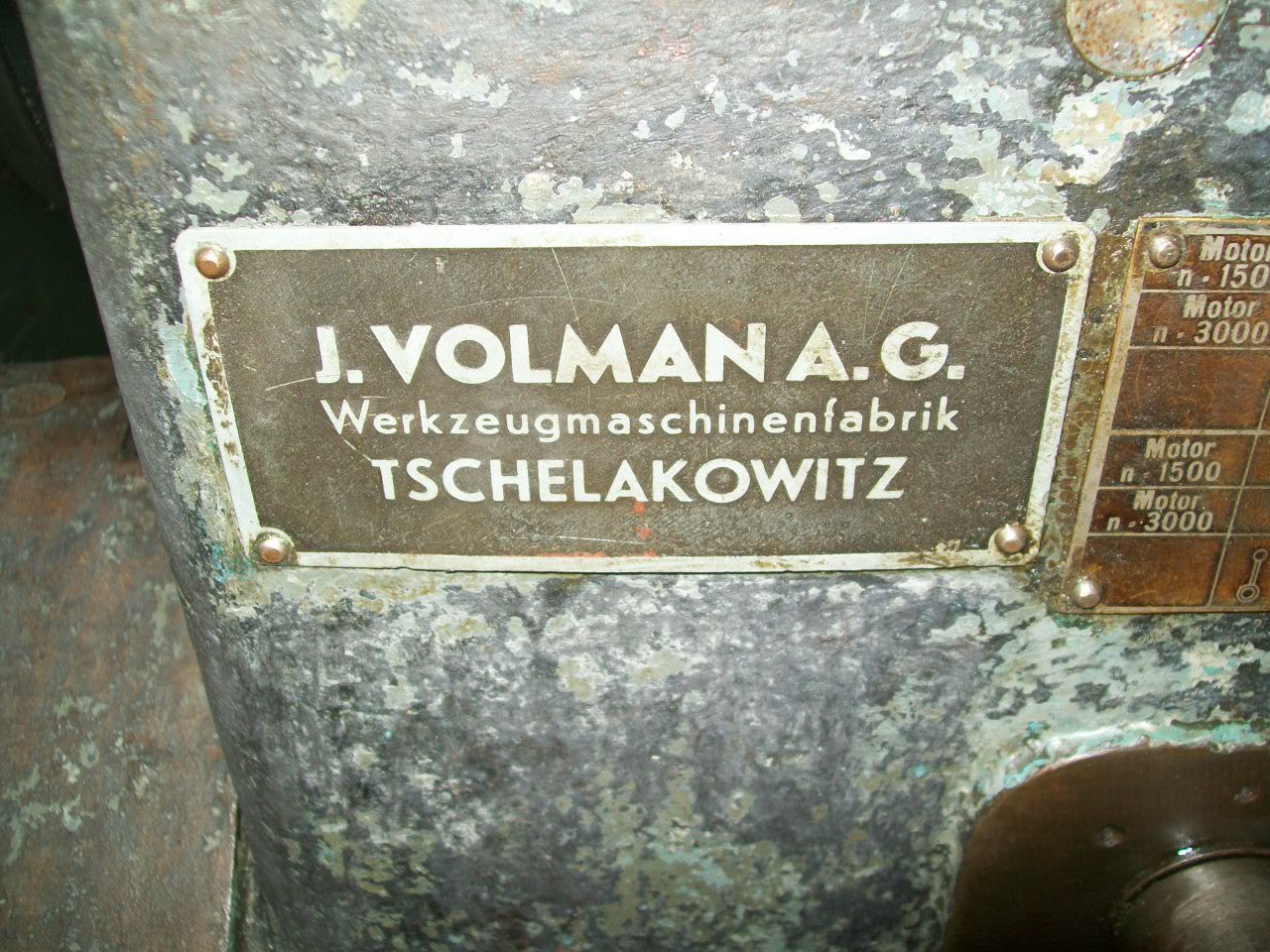

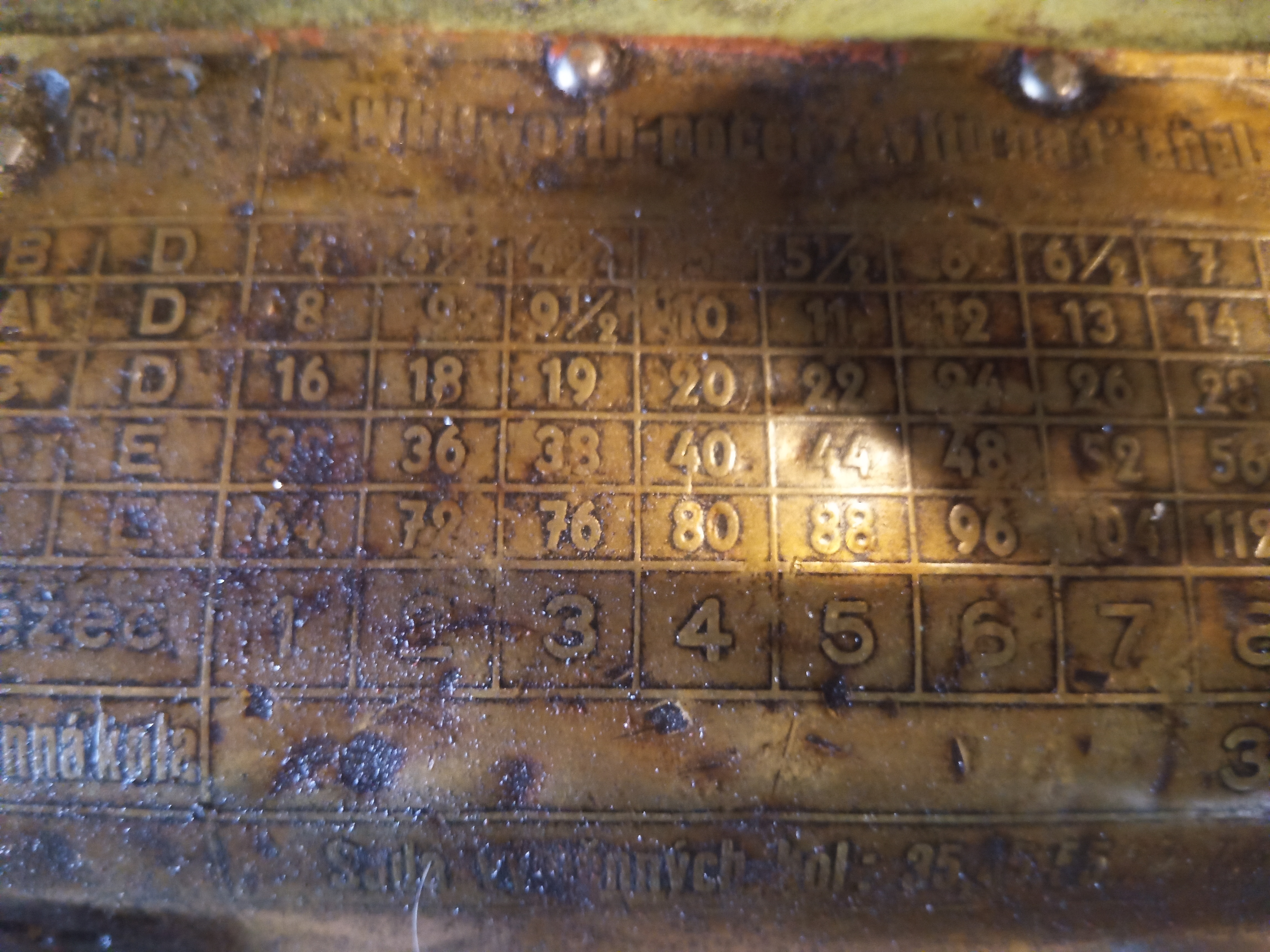

Jelikož mne občas oslovují majitelé Volmanů N18 s dotazy ohledně fotek štítků, tak jsem se rozhodl, že je vyfotím a dám je sem. Mám i nějaké fotky štítků co nejsou moje, tak je tady taky dám. Třeba se to bude někomu hodit. :)
radek01
Příspěvky: 215
Registrován: 17. 2. 2017, 9:25
Bydliště: Olšovec

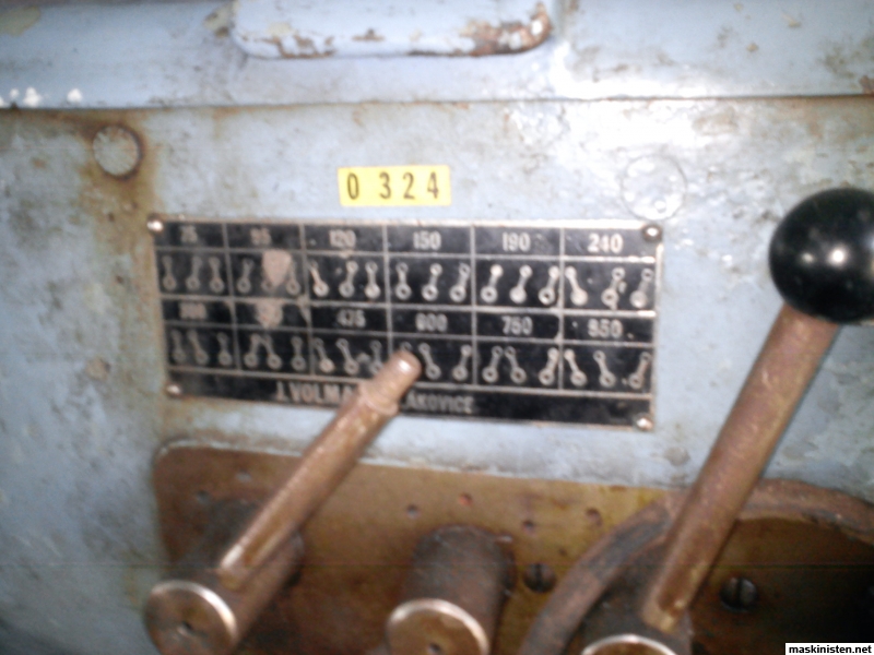

25. 2. 2025, 2:55

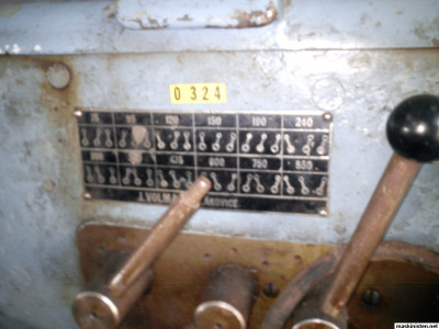

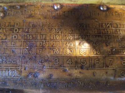

Tak a teď ještě štítky co jsem našel různě na netu.
