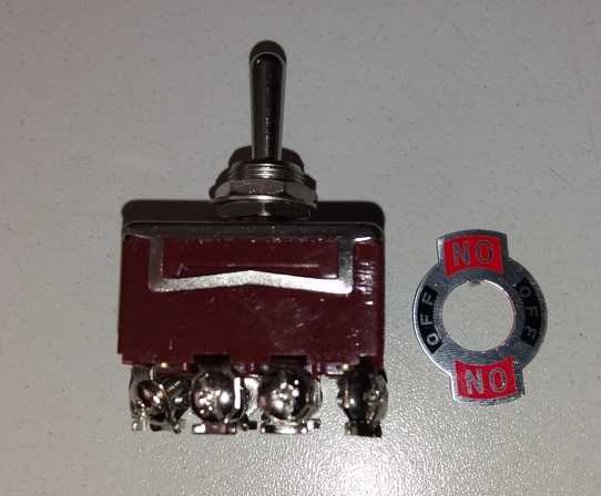

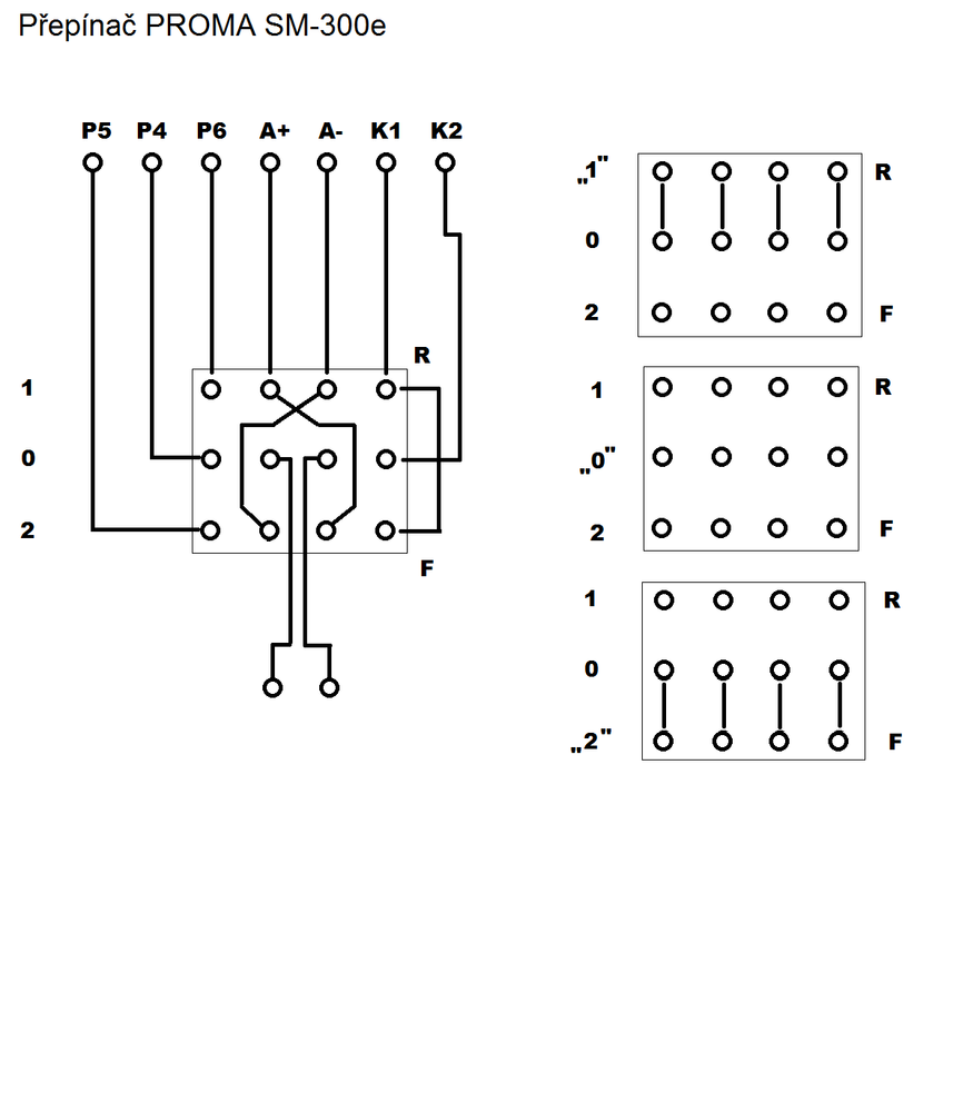

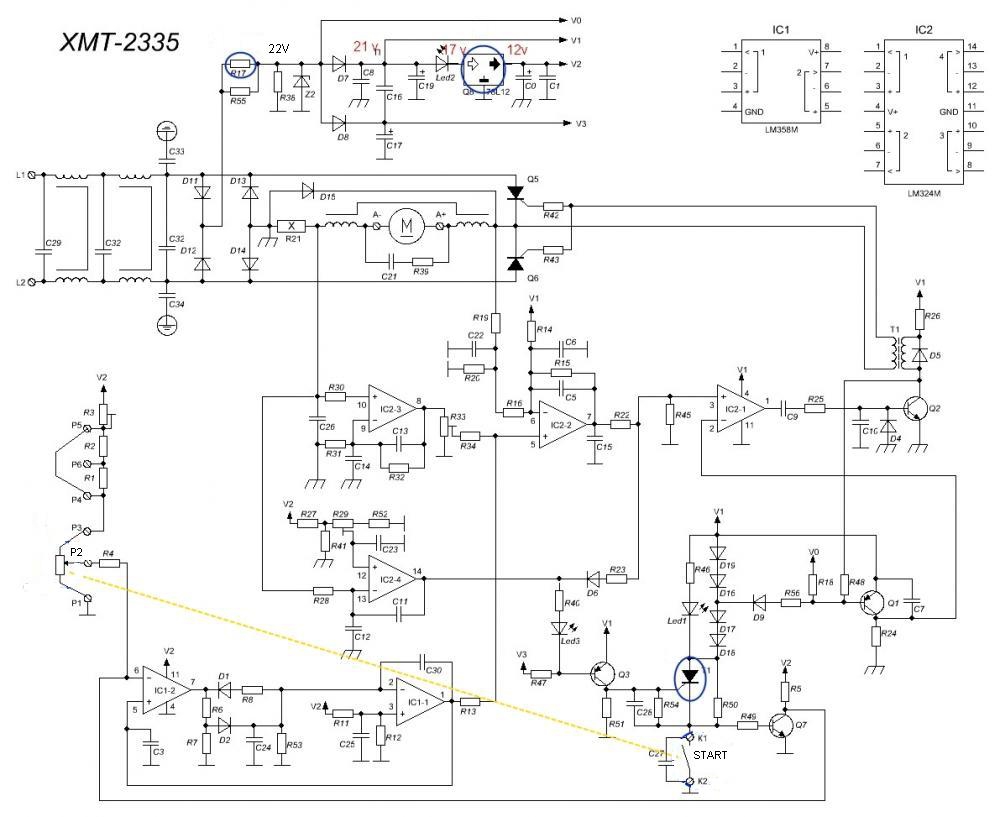

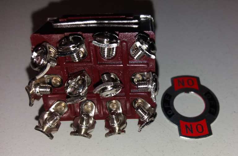

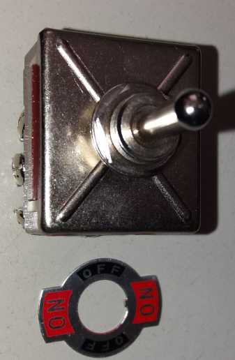

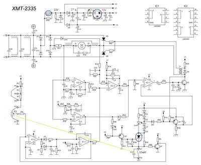

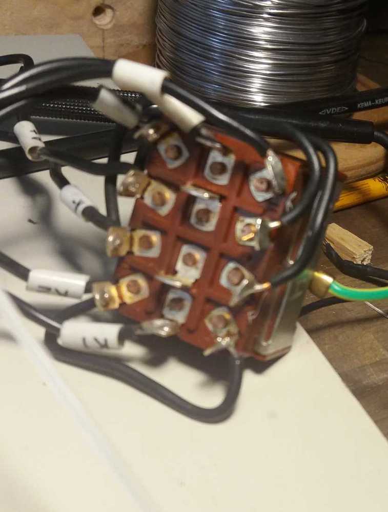

Při opravě řídící desky se ukázalo, že je vadný přepínač směru otáčení.
Je to čtyřpólový třpolohový přepínač s 0 uprostřed
Nemáte někdo tip kde roste?
Schema řídíce desky
Schema řídíce desky
Zapojení přepínače
Zapojení přepínače

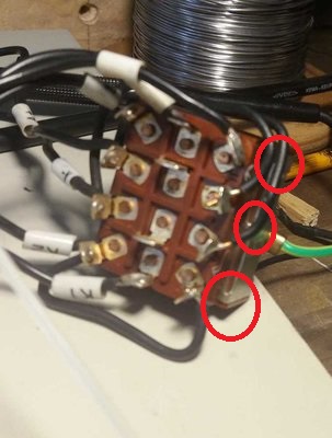

Pohled na kontakty
Pohled na kontakty

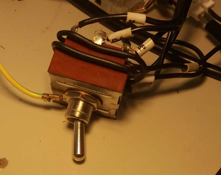

Pohled na přepínač z boku

Já mám ten samý přepínač ve svém stroji, taky přestal fungovat. Snadno se do něho dostaneš a pokud tam není vyloženě něco ulomené, lze ho vyčistit a opět složit.

Nejhorší na tom je to, že závada na přepínači je taková, že v poloze "2" tedy Forward se mezi póly A+ A- objeví zkrat. :x
( v klidu jsem naměřil odpor 50 Ohmů).
expertdb
Příspěvky: 608
15. 9. 2018, 6:35
Ano ten zkrat je možný.
Jednoduše vypáčíš ty označené packy na obou stranách přepínače. Opatrně ten plechový kus sundáš. Vevnitř jsou tuším 4 takové plastové čudliky na nich pružinky a ty tlačí na kontakty a zabezpečují kolébkový pohyb. To skládáni je taková piplavá práce, ale jde to.

Mám stejný soustruh a v případě potřeby bych místo předraženého spínače od autorizovaného servisu použil tento typ za 60Kč:
https://www.aliexpress.com/item/AC-380V ... eLevelAB=0
Zdenek Valter
Příspěvky: 5474
Registrován: 9. 1. 2009, 5:16
Bydliště: Ústí n. L.
15. 9. 2018, 6:53
libhav píše: 15. 9. 2018, 6:45 Mám stejný soustruh a v případě potřeby bych místo předraženého spínače od autorizovaného servisu použil tento typ za 60Kč:
Díky! Už jsem ho obědnal. ;-)

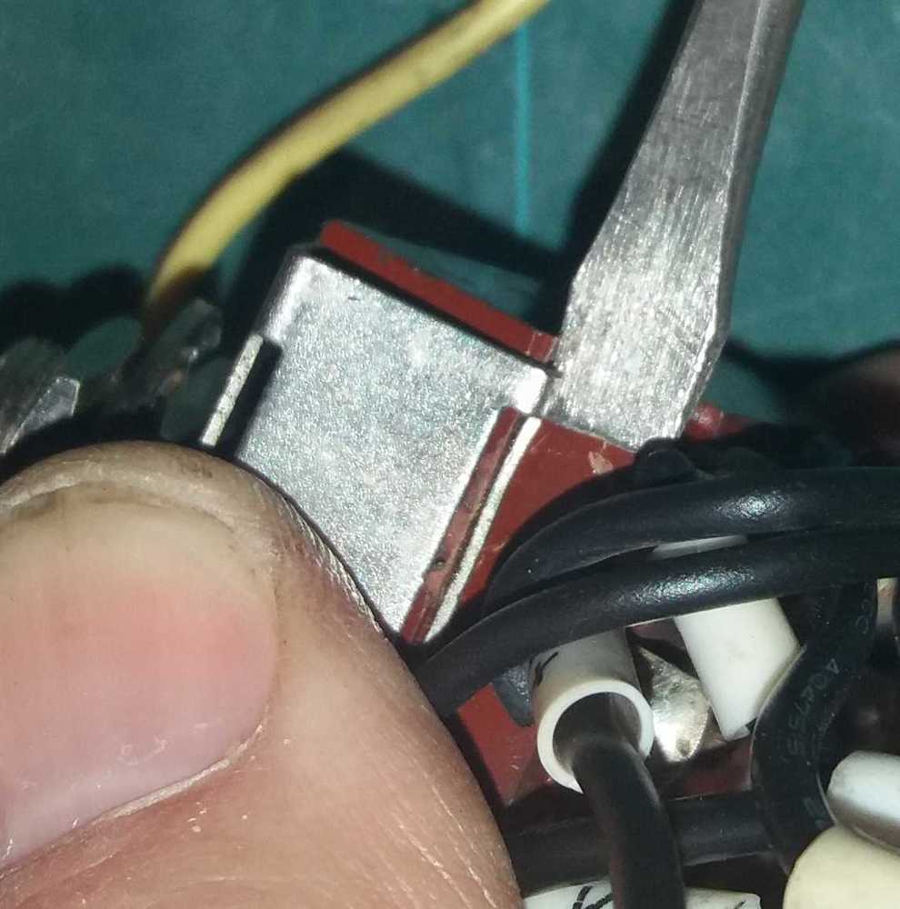

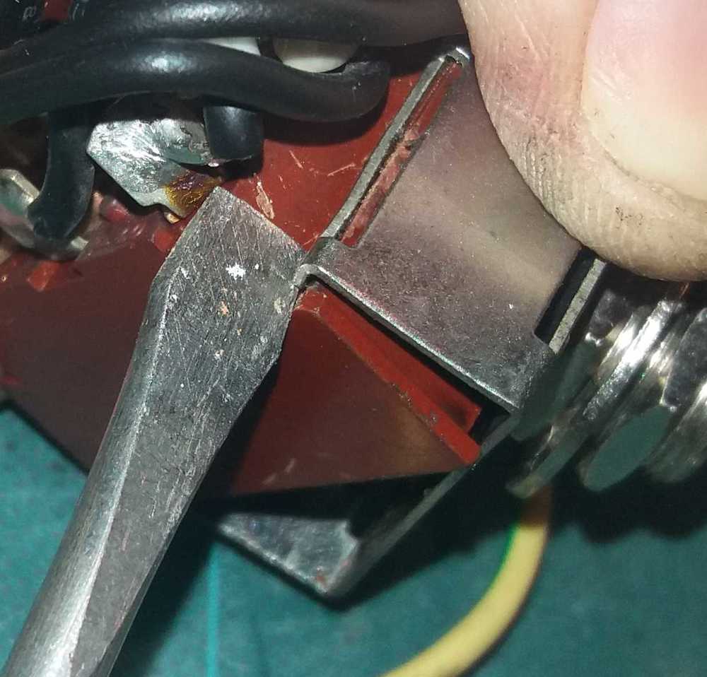

Tak jsem ho rozebral - zkusím ho vyčistit.
Zdenek Valter
Příspěvky: 5474
16. 9. 2018, 11:00
Tak jsem ho musel rozebírat dvakrát. Grr...
Zde detail:
expertdb
Příspěvky: 608
16. 9. 2018, 7:40
JJ, taky jsem ho rozebíral vícekrát, občas něco vyskočilo, nebo špatně sedlo.

Tak je opraveno (ještě si musí tomík.tk sehnat nový potenciometr - zde použit jiný ;-) )
V serii je ještě 200W žárovka

Ten poťák jsem taky měnil.Musel jsem tam dodělat relátko. Originál jsem neměl.
Rotwerk 300

expertdb píše: 17. 9. 2018, 11:54 Ten poťák jsem taky měnil.Musel jsem tam dodělat relátko. Originál jsem neměl.
V tomhle ovládání ani relátko nebylo a potenciometr je bez vypínače(originál má 33k/N, zde 50k/N).
Zde nesouhlasí schema ovladače na obrázku.
Spínání kontaktu K1 a K2 je oproti obvyklému zapojení na přepínači směru - viz jeho schema.
