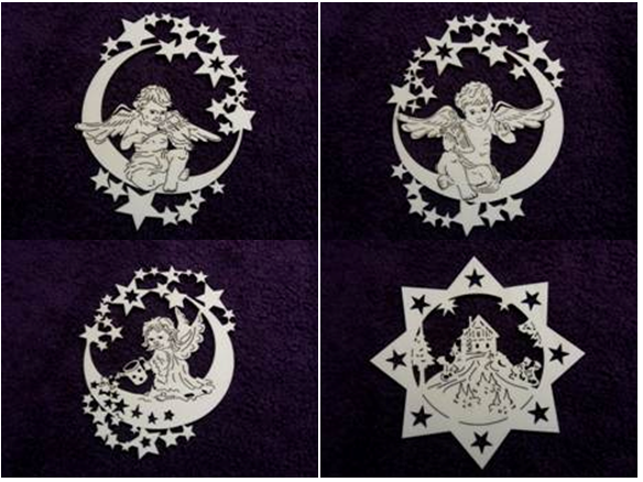

Příprava na vánoce, :D
Příspěvky: 10269
7. 10. 2018, 12:42
Pepa.cz píše: 7. 10. 2018, 12:34 Příprava na vánoce, :D
Taky jsi toho moc nenapsal :wink: Pěkný z čeho jsi to dělal a na čem?
Pepa.cz
Příspěvky: 287
Registrován: 31. 1. 2007, 5:44
Bydliště: Příbram
7. 10. 2018, 12:58
Děláno na laseru 100 w koupen v Číně jak jinak :D ,překližka 3mm.
