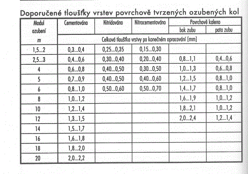

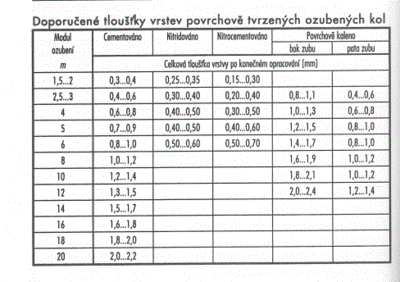

Zdravím vespolek, pokud potřebujete aby se výrobek po tepelném zpracování co nejméně deformoval, tak je nejvhodnější nitridace. Je menší tloušťka než u cementace, ale větší tvrdost. Ve firmě používáme např. ocel 15230, kolo se nahrubuje, zušlechtí na 900-1000Mpa, pak další hrubování, žíhání při
teplotě o 30-50°C nižší, než při zušlechtění, obrobení na hotovo, nitridace opět teplota nižší než při 2. žíhání. Materiálů pro nitridaci je více, v práci se můžu mrknout do tabulek a dodat i tvrdosti a hloubky.

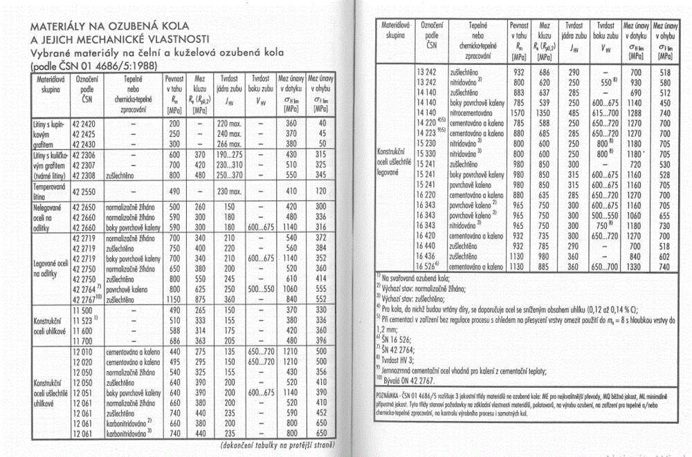

Igi píše: 25. 10. 2018, 10:08 Materiálů pro nitridaci je více, v práci se můžu mrknout do tabulek a dodat i tvrdosti a hloubky.
Zkus tam najít něco co je na menší dynamicky namáhané součásti se stejnými nebo lepšími vlastnostmi než 16420 ,to by mi docela usnadnilo život .

https://www.bolzano.cz/cz/technicka-pod ... 8crnimo7-6
lepší než 16420 je 18CrNiMo7-6 viz odkaz výše, nevím jestli se mi ho podařilo správně vložit,. Ale to ocel k cementaci. My k nitridaci používáme 15230 nebo 15330. Na těch stránkách v sekci technická příručka je spousta dalších zajímavých informací.
Zkusím ještě vložit scan ocelí pro ozub kola podle ČSN
