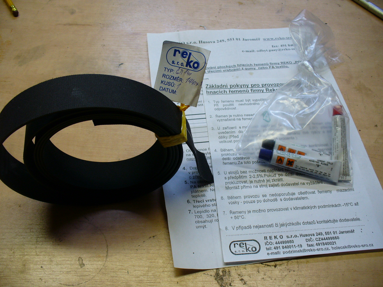

Oživím trochu starý vlákno protože potřebuju slepit plochý řemen na soustruhurobokop píše: napriklad s dobrym lepidlem na tyto ucely snadno slepis..................
tohle mě došlo z reka, dodání a domluva perfekt, každopádně z toho manuálu na lepení jsem tak trochu jelen, chtěl jsem si to slepit teď v něděli, takže tam nemůžu zavolat a zeptat se jakže se luští ta hádanka s těma třema tubama co jsou na fotce a proč se v návodu píše o lepidle Chemopren
Neporadí někdo ??, přípravek na lepení mám již zhotoven ,ale na tomto jsem se zasek
- tumlik
- Sponzor fora
- Příspěvky: 3784
Tohle jsem tam taky našel, ale měl jsem za to, že useň je kůže, takže jsem předpokládal, že to je na kožené řemeny to lepidlo modrá/červená.rogi píše:pozeral som na ich stránky, myslím že tie dve dalšie tuby sa požívaju pri tom to type remena, to môj úsudok![]()
prikladám ich návodten čo písal ten návod sa sám zamotal, že ku koncu nevedel čo píše
Na tom oskenovaném manuálku co jsem dal nahoře je POLIFIX, třecí vrstva z gumy nebo PA Textilu a lepidla jsem dostal k tomu páč jsem si domluvil jen sadu na lepení, tak nevím
...já jsem z toho totot
to tumlik:
Podle mě je to tak, jak píšeš v poslední větě (akorát si nemyslím, že je nutné patlat ten chemoprén na gumový řemen), asi jim došlo, že je blbost, aby si zákazník ještě někde musel dokupovat chemoprén, tak ho pak už k tomu dodávají, aniž by upravili návod. Zkus k tomu čichnout a uvidíš. Pokud to beru z vlastní zkušenosti z pneuservisu, tak jsem opravoval nákladní gumy tak, že se napatlala guma s kordy černým primerem, pak se natlačila guma a šlo to do thermopressu. Podobně se opravovaly i gurtny.
- tumlik
- Sponzor fora
- Příspěvky: 3784
Tak už lepím
, ta dvousložka smrdí jako kanagom, ale úplně stejnej smrad, a dal jsem ji na gumu, bude to asi simulovat ten chemoš, ta černá tuba je pravděpodobně na ten textil, no uvidíme, akorát mohl být řemen trochu delší, zapomněl jsem, že tam přijde ten vehikl s drážkou při lepení
no tak třeba příště, kdyby se to náhodou rozlepilo, ale to nepředpokládám, protože jsem tam měl asi týden provizorně řemen z bn 102, který jsem slepil sekunďákem Loctite400 a normálně to zatěžoval ten motor a šlapalo to jak víno
V každém případě ten návod je pěkně zmatený. Tak dej pak zprávu, jak to dopadlo.

Tak hotovson
, vypadá to docela luxusně. Ta délka je nakonec akorát, i když mohl být o chlupínek delší nechám to den zrát..........
Sústruh som kúpil so sponkovaným remeňom. Ten klepot ma ale nebavilo počúvať tak som oslovil firmu Reko. Tá ma presmerovala na Slovenského dodávateľa. V piatok som remeň objednal a pondelok lepil. Telefonická konzultácia výborná. Vulkanizačný lis som si požičal z bývalého miestneho JRD.
plochi remen drži furt a čimto lepilRobi G píše: ↑17. 7. 2017, 6:22 Sústruh som kúpil so sponkovaným remeňom. Ten klepot ma ale nebavilo počúvať tak som oslovil firmu Reko. Tá ma presmerovala na Slovenského dodávateľa. V piatok som remeň objednal a pondelok lepil. Telefonická konzultácia výborná. Vulkanizačný lis som si požičal z bývalého miestneho JRD.
Myslím že lepidlem
když se podíváš o pár příspěvků zpět tak to tam je popsané .Lepidlo ti pošlou i samostatně v malejch tubách podle toho jakej máš řemen i s návodem který tu dal Tumlík .
