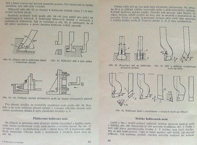

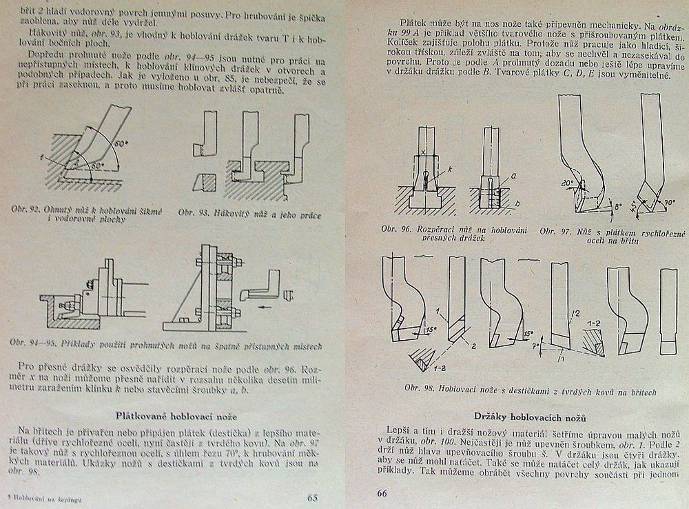

Plátky VBD asi použít půjdou jen to bude chtít experimentovat - zvolit správné VBD a vyrobit ten správnej držák. Jsem pouze teoretik, kterému by se taková mašinka líbí a tak jsem něco v literatuře vyčetl, doporučuji viz. ukázky níže, ale komplet to tady někde bude také...
Section 09 How to Set Up Shaper Tools.pdf
(985.88 KiB) Staženo 435 x
