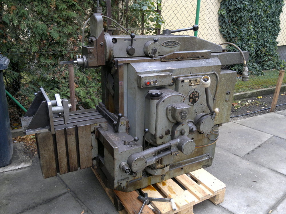

nevíte někdo jak má u novějšího typu GH450 fungovat spouštění smykadla. Já zapnu tlačítko na stojanu a smykadlo jede, na vypínací se vypne. A nebo ho můžu vypnout tou dlouho pákou na jejímž spodku je na vypnutí koncák. Páka má ještě uprostřed madla tlačítko (jako na starším typu u posuvů), ale to mi nijak nereaguje (předpokládám, že souvisí se spouštěním) Tlačítko zapojený je, ale jestli je funkční a jak propojený jsem ještě neměl čas zkoumat, tak se alespoň ptám jak to má správně fachčit. Tenhle novější typ už nemá spojku na hnací řemenici. Díkes.

Takže ta páka funguje čistě jako vypínač? To je škoda, ta spojka mi přijde jako neocenitelný pomocník.
Jinak co se toho tlačítka na té páce týče, tak není spíš pro sepnutí motoru rychloposuvů?

Ale když o tom přemejšlim, ty vypínače by měli spouštět hlavní motor, pokud motor běží, tak tou pákou, která by teda měla mít podle tebe jen koncak, uvádíš do chodu smykadlo, takže je tam elektromagnetická spojka? A nebo tlačítkama zapneš vypneš motor, a to stejný pákou? To by spíš vypadalo jako kdyby z toho někdo tu spojku vyhodil, a předělal to na koncák a spouští tím na tvrdo motor. Z výroby by to takto nedavalo smysl, mít to stejný na tlačítkách a na páce do jednoho stykače.

Nevidím tam klasický hlavní vypínač, jako mám na GH400. Takže bych spíš odhadoval, že tlačítkem se sepne hlavní stykač pouštějící šťávu do mašiny a pákou už jen nějaký podružný, který spíná elektromotor beranu.

No a to by měl bejt právě nesmysl, na mašině by měl bejt vždycky tvrdej vypínač, protože na stykači je napětí vždycky, to bys musel pokaždý vypínat zasuvku, nebo jistič.
Navíc ten motor taky pohání mazání, a měl by bejt roztočenej dřív, než rozjedeš berana. Takže jestli je to udělaný takhle jak to asi vypadá, tak je to dobastlený.
Podle mě je ta spojka vyramovaná, protože už nešla, nebo ji někdo neseřídil, a tak to přepojily takhle. Rychloposuv by mu měl taky fungovat, protože hlavní motor je vevnitř mašiny vzadu dole. Až se to rozebere, tak to bude jasný hned.

Jak jsem psal, tenhle typ nemá spojku na hnací řemenici a koncák pod pákou je originál. Jestli je uvnitř elektromagnetická spojka zatim nevim. Hlavní vypínač je na rozvaděči zezadu. Nemá tu někdo s tímhle typem pratickou zkušenost? Konkrétně jak správně funguje spouštěcí páka a tlačítko na jejím konci? Díky

Na novějším GH450 to funguje viz následující video od Mikiho2t. https://youtu.be/fZbej3UcuxA Díky Miki.
