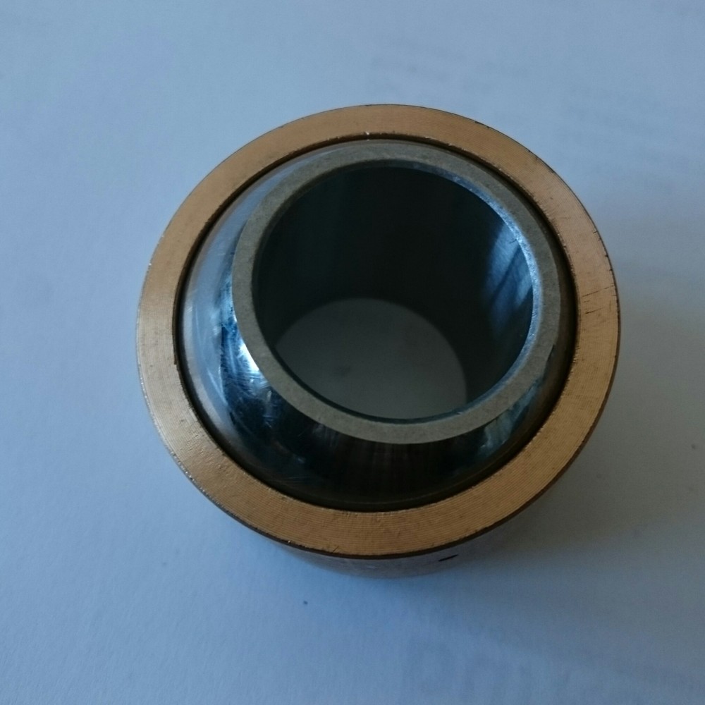

Nevíte někdo jak se vyrábí tento kloub?
Nechápu jak dostali kulicku do bronzových pouzdra

Úplně jednoduchý ,najdi si fotku z druhé strany a vyndané čočky :wink:
Čočka trochu sfrézovaná a oko taky vyz odkaz .
https://www.stranskyapetrzik.cz/pneu/pn ... pro-valce/

no ale jsou i takové co jsou z obou stran stejné viz tahle fotka, tam se ta kulička dává za mlada a počká se až vyroste :D

To pak jsou ty s úzkým kroužkem a tam holt musíš prokázat větší sílu :wink:

Mám to v ruce. Je to že všech stran stejný, uvnitř je ještě po obvodu mazací drážka.
Ty vyndavaci znám

Mě napadá podchladit a druhou část zahřát a nalisovat.

INA má vnější kroužek rozdělený-na jednom místě přeřízlý. A.
