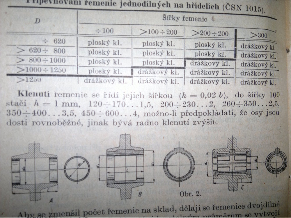

Musím se přiznat, že to mě vždycky trochu zabrzdí .... když vidím několik návodů a každý je jiný .... jak si má potom člověk vybrat ten správný.
Není tu někdo, kdo řemenice pro plochý řemen vyloženě vyráběl a instaloval na svůj stroj? Vlákno orientované na tuto problematiku jsem tu nenašel.
V neposlední řadě mě zajímá, jak ten, kdo řemenice již vyráběl udělal také jejich odlehčení .... a ještě více mě zajímá, jak plochou řemenici na vřeteno upevnit. Na obrázku v příloze je téměř identický soustruh jako mám já. Plochá řemenice tam bude zajištěna pomocí červíku na střední řemenici .... ale byla taková řemenice zajištěna normálně klínkem (perem) ? Podotýkám, že vřeteno je kuželovité ....
Díky všem za typy a fotky, už to vypadá nadějně ...

prcek
Příspěvky: 692
10. 11. 2018, 4:27
Wema píše: 9. 11. 2018, 10:42 Plochá řemenice tam bude zajištěna pomocí červíku na střední řemenici .... ale byla taková řemenice zajištěna normálně klínkem (perem) ?
Ja tomu teda prd rozumim, ale o post vys je obrazek, kde mimo tvaru remenic je i popis jakym klinkem se zajistovaly, takze bych rekl, ze ano remenice byly jisteny klinkem.
