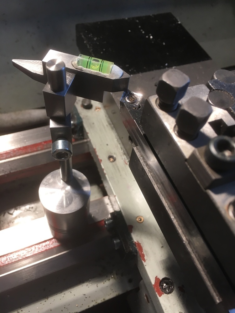

přidám si to sem do vlákna, patří to k němu - už na to prostě blbě vidím a tak si musím pomáhat jinak :-)
bublinka na nastavení správné výšky nože - (druhý konec pro případ, že břit směřuje dolů)

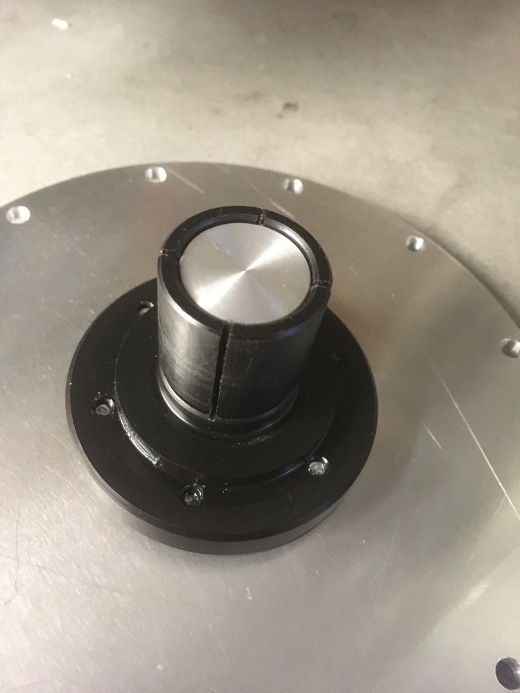

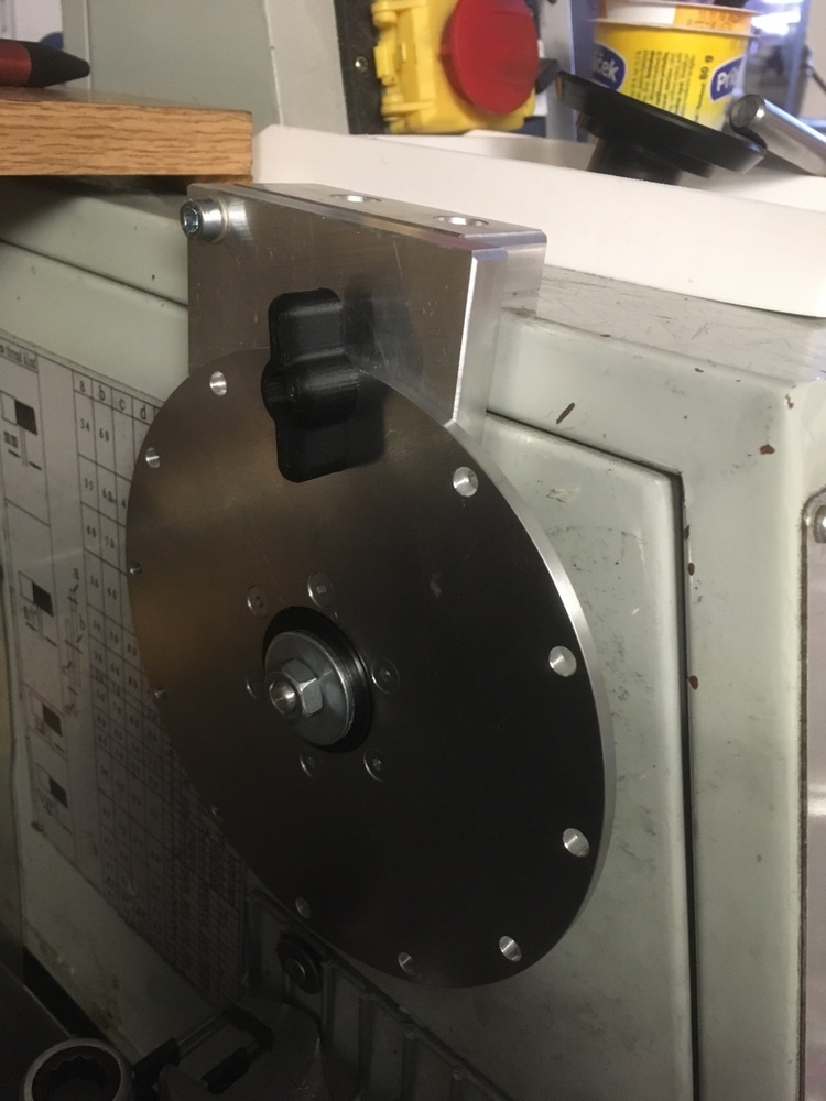

Dělička na občasné použití pro soustruh, dělení 48. Jednoduché uchycení rozpínací kleštinou

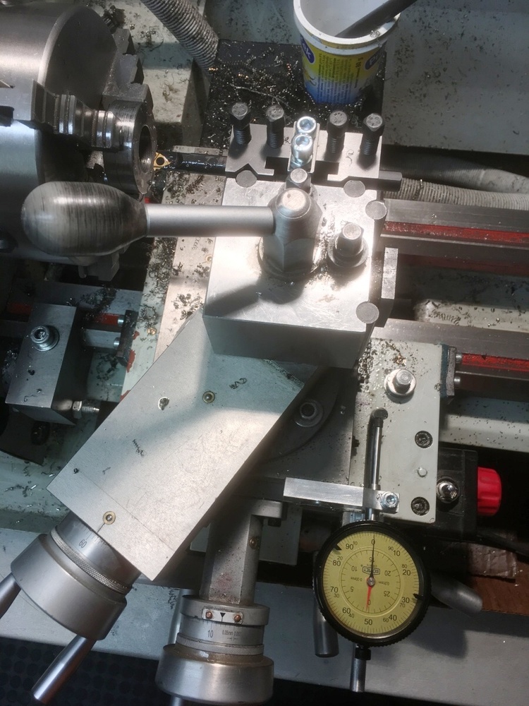

řezání vnitřního závitu - jak to používám
nemám závitové hodinky, vracím se tedy reverzem
šikmým posuvem přidávám do záběru pod úhlem 60st - řeže jen jedna strana destičky
příčným posuvem vyjedu ze záběru při reverzu, pak se vracím na nulu na hodinkách.
Takto umístěné hodinky a doraz dovolí couvnout příčným posuvem mimo výrobek pro zkoušku závitu, ale musím mít šikmý posuv natočený zleva, při natočení zprava by nebyl prostor pro hodinky.
