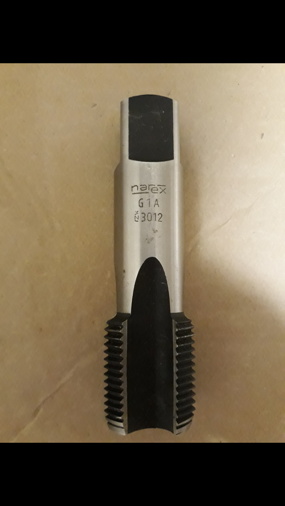

k tem narexackejm sadam
v posledni dobe to patrne bude prebalena cina
rezat s tim je otres
odstupnovani zavitniku nechapu
prvni by nejradsi prasknul, zbyle dva jsou oproti tomu kosmeticke, skoro nerezou
ten prvni se u vetsich prumeru neda zmoct a hrozi zlomeni protoze jde vzdy velmi ztuha
oproti tomu ten samej narex ale par desitel let starsi jde krasne a bez vyrazneho odporu
vse jak ma byt
cela ta sada se takhle chova
