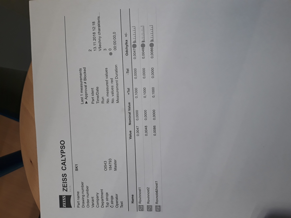

Toleranci na výšku máme vždy +-1setina
milan584
Příspěvky: 2126
Bydliště: na jihu
13. 11. 2018, 4:44
denta píše: 13. 11. 2018, 3:42 Toleranci na výšku máme vždy +-1setina
Jedna věc je tolerance (ta +-0.01) druhá geometrie. V těch dvou stovkách, pokud se to dostatečně uleje (uchladí) to nabrousit (zejména tím CBN) není podle mě sebemenší problém. Pokud to nepřipálíš (to byla klasika v době kdy ještě superabrasiva nebyly), tak to i na obyčejné brusce co je v dobrém mechanickém stavu nabrousíš.
Ovšem ta geometrie, (navíc se měří v uvolněném stavu a zjevně na mašině, co dokáže naměřit skoro cokoli), to je čistá tragedie - takhle rozpižlané desky z 2002 podle mě rovné prostě nikdy nebudou. A když budou, tak za rok stejně nebudou :mrgreen: .
Tohle je prostě čistý obraz "konstrukce z PC :roll: " z současné doby - bych chtěl vidět zdůvodnění, proč ten kus železa do mlejnku na maso :mrgreen: :mrgreen: :mrgreen: musí být rovný v 0.004 :mrgreen: , když se to pak stejně někam mezi něco utáhne (viz ty odlehčený a opálený vyhrabaný černý díry).
Ovšem o tom diskutovat bez výkresu - opět .... ztráta času.

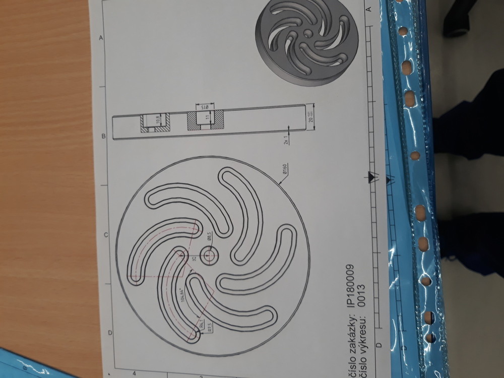

denta píše: 13. 11. 2018, 3:13 Jen pro doplnění info vše je kusovka. Max někdy po 2. Měl by to být nějaký přípravek na brusku na kulatou. 35 metrů je tam proto protože s tímto kotuloucem brousily takto ve svycarsku kde jsem byli na školení. Měli stejný stroj. Výkres byl v předchozím příspěvku.
Sorry jako :) - ten "výkres" :shock: - to je jako tohle?
download/file.php?id=97626&mode=view
Nikde tam nevidím tu požadovanou rovinnost pod těch 0.004.
Navíc, když vidím jak to je "nakreslený", tak hned bych použil červenou pastelku (2x - nejdřív na "dílo" :shock: a na pak rovnou na autora :mrgreen: )
