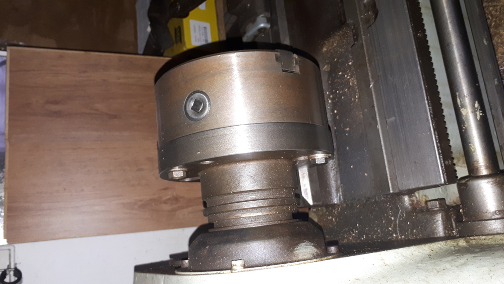

mám skromný dotaz. Jak na S28 mám zajistit vřeteno, abych mohl povolit univerzálku?

dělá se to úplně jednoduše, zařadíš nejmenší otáčky, vytočíš pakny, aby koukaly z univerzály a o jednu z nich zezadu opřeš špalík tvrdého dřeva, stojící na loži, dáš opačné otáčení vřetene, a příruba se povolí. A.

samozřejmě předtím povolit zajišťovací kroužek. A. (ale jsou i příruby bez kroužku)

17. 12. 2018, 6:51
Já jí mám bez kroužku.
almac
Příspěvky: 739
Bydliště: Liberec
17. 12. 2018, 7:08
přírubu mám totožnou, jako Ty. Jednu s takovou drážkou, jednu bez drážky, trochu masivnější. Nevím, jestli ty s drážkou nebyly originálně k S 28. A.
SN 20, SM 16 B, FN 25
habitat3
Příspěvky: 382
Registrován: 14. 5. 2013, 9:28
17. 12. 2018, 7:10
Já už jsem ho takhle koupil, takže těžko říct. Teď koukám jakou přírubu koupit na univerzálku TOS 200/4. Asi sáhnu po stejné, ale větší.
