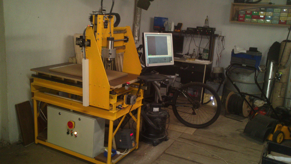

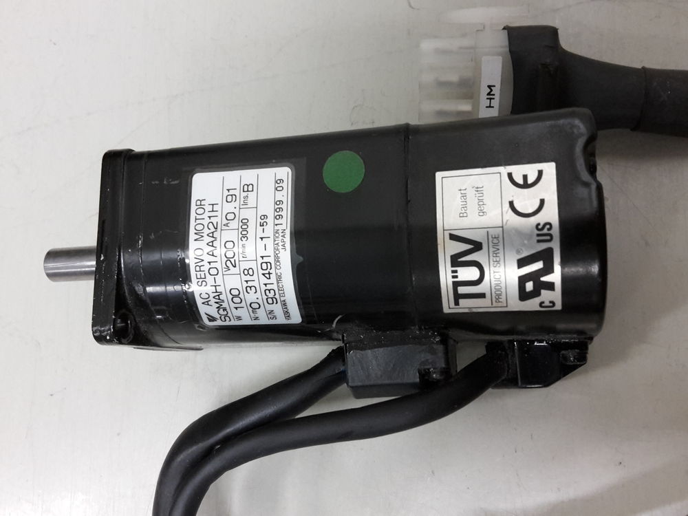

Ahojte mam portalku s rozjazdami 380x 700mm.portal je z 8mm plechov.vsetko na linearoch s gulickovymi srobami.mam ju osadenu krokacmi na X a Z osi okolo 2Nm.z prace sa mi podarilo ziskat z vyradenych strojov servomotory yaskawa s vykonom 100W.presne oznacenie teraz neviem, niesom v dielni.nominalny moment maju myslim nieco cez 0.3Nm a max necely 1 Nm.dokazali by nahradit tieto serva spominane krokace pri zprevodovani 1:2 do pomala?nejde mi ani tak o zvysenie rychlosti prejazdov ale hlavne o spetnu vezbu a spolahlivost.

Rozmery a typ linearov teraz neviem z pamete, ale je to zmes pouzivanych linearov zo starych vstrekolisov.gulickace su cinske 16ky so stupanim 5mm.prikladam fotky frezky a spominanych serv.Zko neni nic moc..odhadom tak 15kg.

A neuvažuješ o tom, že nějak zpevníš bočnice portálu aby nerezonovaly při obrábění? Tam bude asi největší slabina tuhosti stroje.

Mam uz dlhsie na plane ich minimalne zo zadu zavetrovat.len toho casu je momentalne velmi malo.chcel by som casom aj prerobit Y na dva sroby lebo s jednym sa to pri vacsom zabere krizi.so servami a prerabkou elektroniky sa mozem trochu pohrat aj mimo domu u svokrovcov.

Tendenci ke křížení to má proto, že máš vozíky blízko u sebe vzhedem ke vzdálenosti kolejnic.

Servo: Yaskawa SGMAH-01A (s prevodom 1:2 "do pomala")

Síce sa pri tých motoroch jedná o model s ultra-nízkym momentom zotrvačnosti, a osobne by som pre túto aplikáciu skôr volil z kategórie 200W, ale dokým sa parametrami zmestíš do hore uvedených hodnôt, malo by to byť OK. Ostáva to len správne nastaviť/odladiť (akcelerácie, autotune).
Ohladom obrábania bude záležať od materiálu a zvolených rezných podmienok, no ± by to malo zvládať to, čo aj doteraz s tými krokáčmi (2Nm "na priamo"). Podla tej konštrukcie by som s tým ale nič tvrdšie ako drevo/plasty radšej neskúšal - a ak hej, tak jedine s patričnou ochranou sluchu :D
