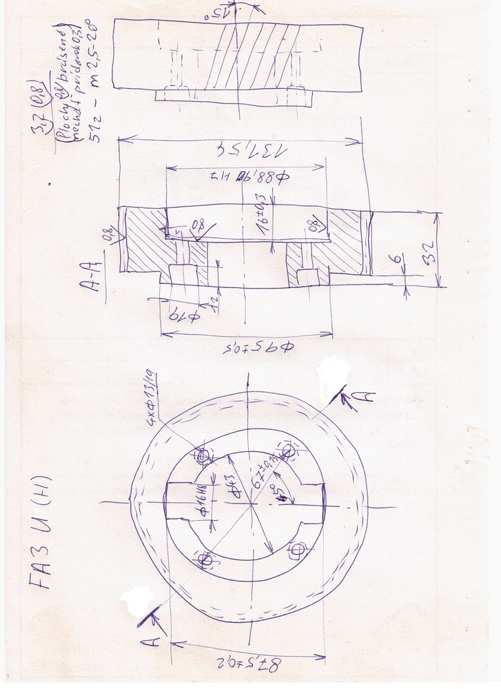

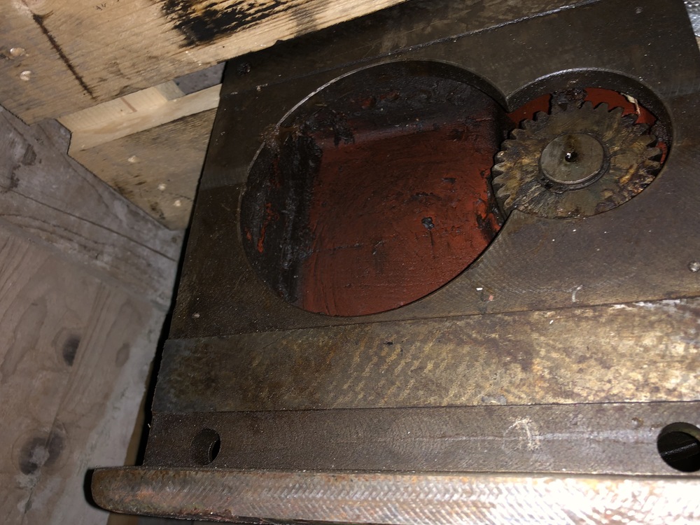

Dobrý den,
sháním unášecí kužel k frézce FA3u. Pokud se někomu válí v regále, rád mu od něj pomohu. :) Projistotu přikládám foto ozubeného soukolí hlavy v případě, že byly různé varianty. Jedná se o novější typ hlavy s rybynami.

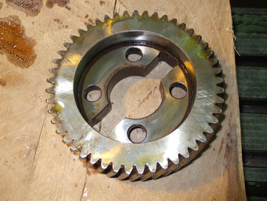

Ja mam pocit ze tam je ozubene kolo prisroubovane 4 sroubama k vretenu. Teda aspon ja to tak mam , bez kuzelu.

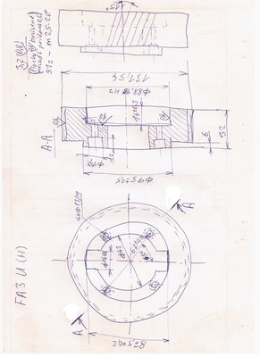

Prvá varianta bola- kolá mali rovné zuby, a náhonové kolo bolo na kuželi, druhá- šikmé zuby, a náhonové kolo bolo uchytené štyrmi imbusmi. Zrovna som to kolo asi pred mesiacom nikomu tu z fora skicnúl.

Díky za odpovědi, pokud se nemýlím, v hlavě je přímé ozubení. Tedy v úvahu přichází varianta s unášecím kuželem. O víkendu to zkontroluji najisto.
Pokud by se mi nepodařilo sehnat originální kus, má smysl si vyrobit kopii? Nejsem si jist výdrží ozubení v případě, že nebude provedeno cementování a materiálové zušlechtění povrchu.

Pavel_Prior píše: 6. 11. 2018, 4:50 Díky za odpovědi, pokud se nemýlím, v hlavě je přímé ozubení. Tedy v úvahu přichází varianta s unášecím kuželem. O víkendu to zkontroluji najisto.
V Holomooci už nemajú?
Ozubení vydrží,když to nebude úplně z bláta. Pokud nebudeš to kolo brousit(jako bylo originál) tak je to lepší,než kdyby bylo cem.kal. a chodilo proti tomu orig. broušenýmu kolu.To měkčí si totiž líp sedne do toho tvrdšího protikola.
