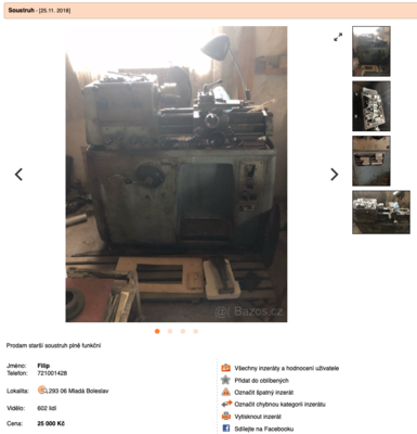

Kart EMU 200 za 25k. Krásnej stroj pro garážisty.
https://stroje.bazos.cz/inzerat/97522790/Soustruh.php
