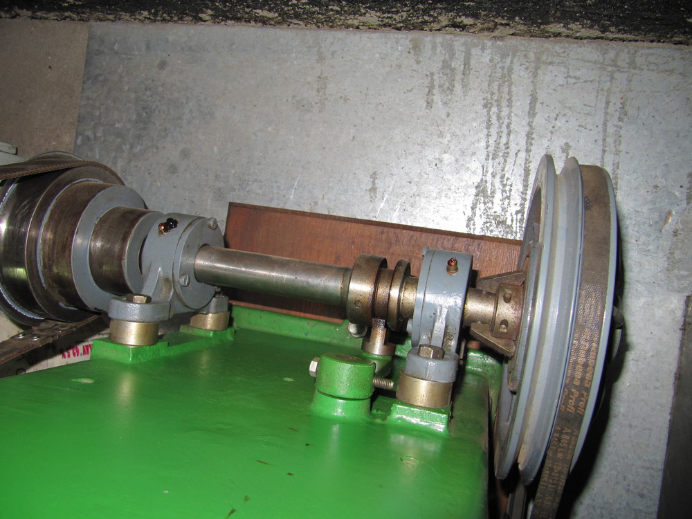

Díky za zajímavé příspěvky. Se soustruhem se teprv seznamuji. Popíšu jednu věc, co mi to dělá. Když mám zapnutý reduktor otáček, tak mi spojka bezvadně funguje. Tedy aspoň jednostraně. Když vyřadím ten ozubený převod (reduktoru?) páčkou vzadu vlevo a páčku v pravé části vřeteníku dám dolů( je tam uvnitř řemenice na vřeteni nějaký mechanismus, co upravuje pohon vřetene kvůli redukci), tak se univerzála otáčí o něco rychleji, ale - musím držet páku spojky pořád. Jakmile ji totiž pustím, za několik vteřin se přestane vřeteno točit, spojka sama sjede. I tak mi ale neredukované otáčky přijdou hodně nízké. Krom toho mi při tom občas prokluzoval řemen, musel jsem potočit univerzálou, aby se znovu "chytnul". Nafotím pořádně zadní část soustruhu se spojkou a řemenicí.

To bude projev té spojky. Je tam taková kostka, která ji přisouvá, ale ta bude už vydřená, takže ji přisouvá jen když se tu páku pořád tlačí. Opravit se to dá jednoduše, buď kostku obrátit nebo udělat novou, není složitá. Druhá možnost je spojku úplně vyřadit (natvrdo spojit) a řídit to jen motorem, ideálně přes frekvenčák aby to brzdilo.

Tak jsem dnes zjistil od jednoho majitele JSO 4, že ta spojka v originále (JSO 4) je opravdu jen jednostranná, tedy bez možnosti reverzu, reverz pouze vypínačem motoru.

No jasně.Tam ani nemůže být nic složitějšího,pětka má klasicky dvě spojky a navíc o oleji,přímo v převodovce.Tohle má jen plechový lamely na sucho uložené v té velké řemenici,vypínání je přes objímku,co do ní zapadá ten zmíněnej kamen ,dutou hřídelí vede tyčka,vypínající přes tři páčky tu spojku.Asi to nebylo moc spolehlivé,u většiny soustruhů je to zablokované na tvrdo a rozjíždí se rovnou motorem..Já to mám taky tak,původně jsem to sice chtěl rozchodit,ale nechtělo se mi vymýšlet chybějící věci.. Skutečně ta čtyřka nemá moc velké otáčky..Prostě jí je pan Svoboda nevtělil..Ale funguje i s těma malejma..Horší problém je s plochým řemenem,co pohání vřeteno..
Když tak koukám na řemenici na motoru, něco mi tam neštymuje.. řemen jde přendavat? já bych řekl,že má bejt opačně..Ještě se zvědavě zeptám,proč máš to čerpadlo pod vřeteníkem nad vodícím šroubem? To má nějakej důvod,nebo to tam jen momentálně nejlíp pasuje?
