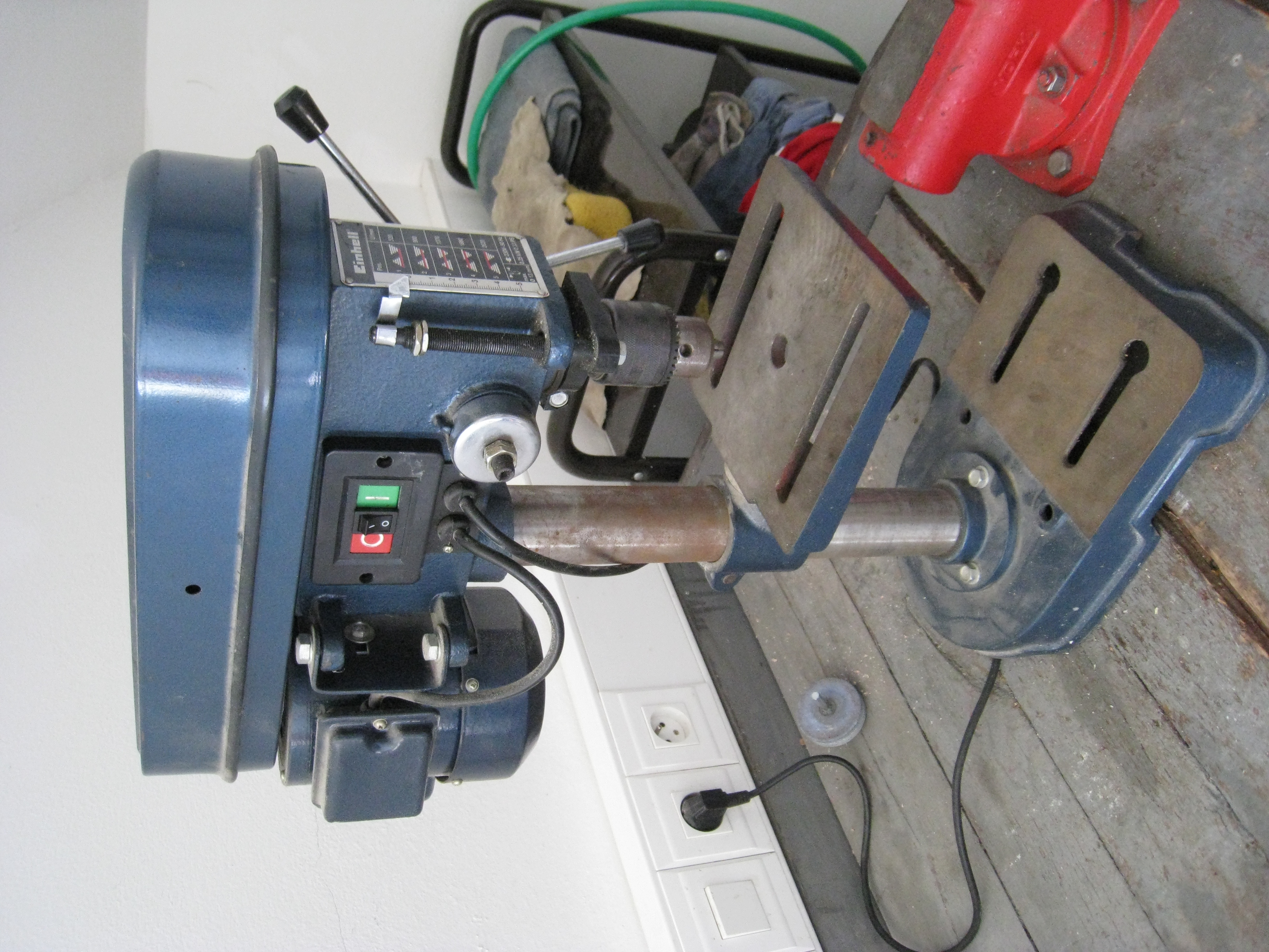

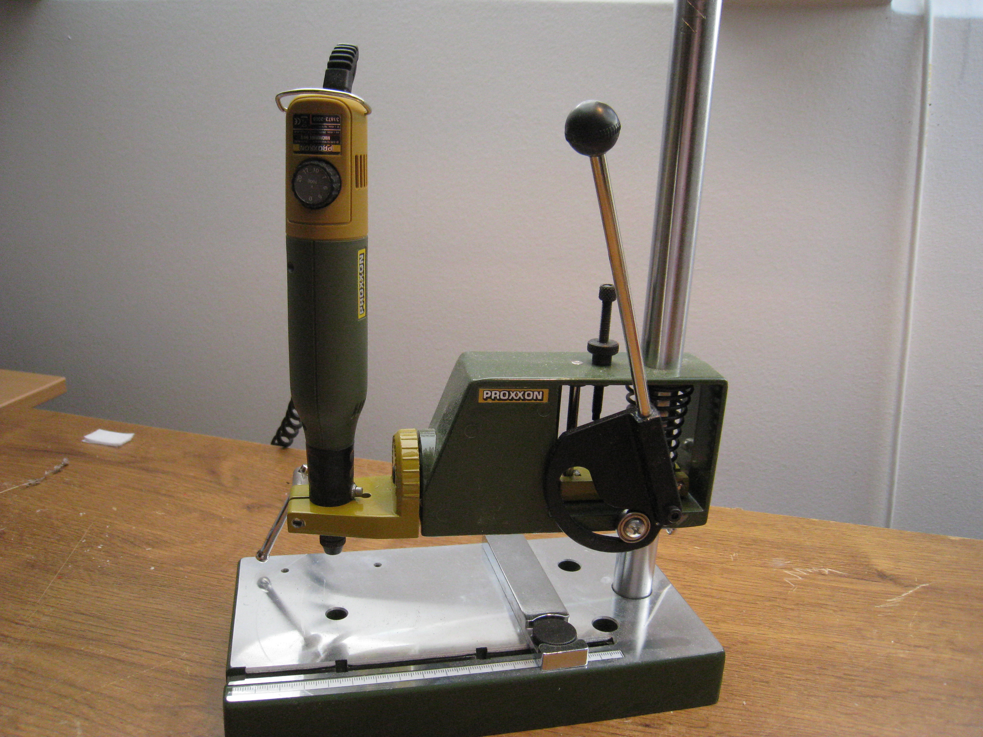

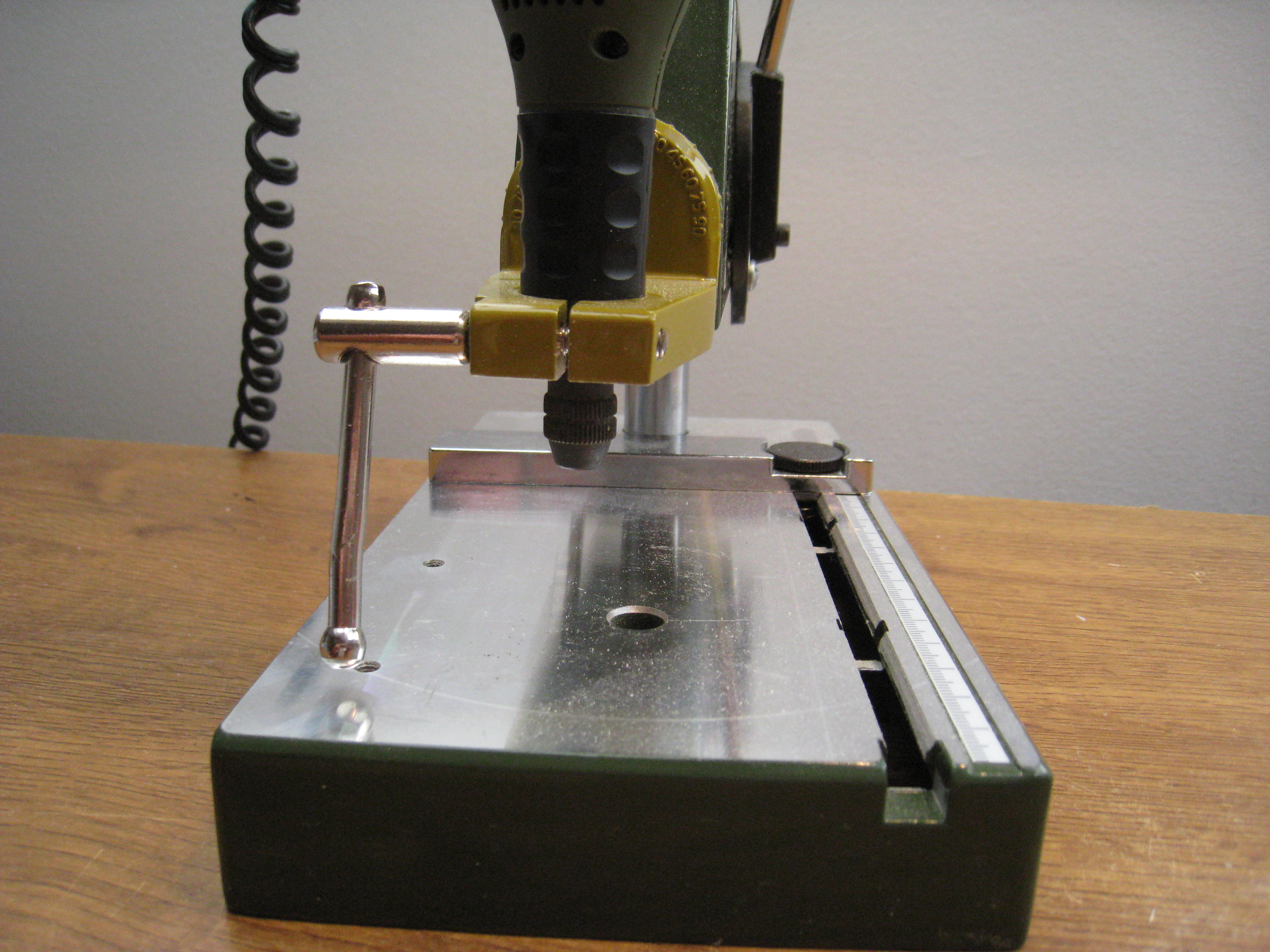

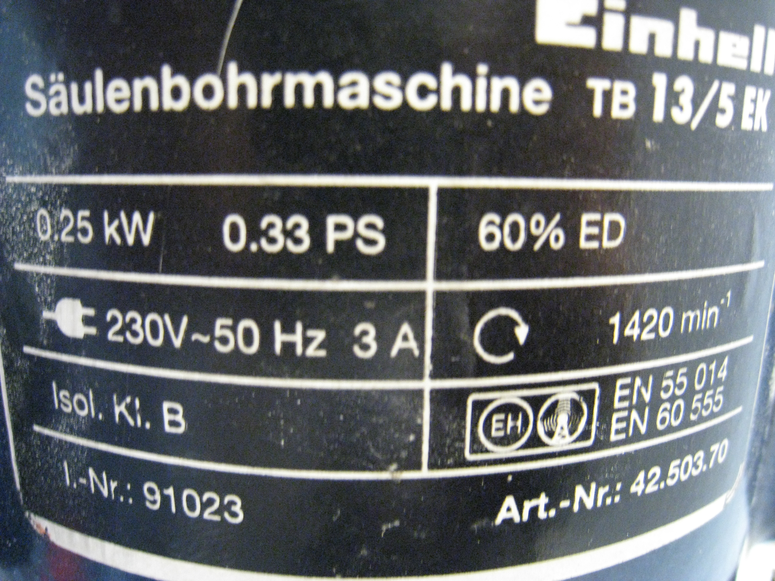

zdravim majstri chcel by som si sprait z jednej s tychto masin CNC frezu ale neviem z ktorej a ako ? ale ta proxon je len 40W ale zas ja o chcem len na preglejku max. 10mm evem co bi bolo lepsie

Mám pocit , že ani jedna z nich nie je vhodná na prerobenie . :(

Asi proto ze ani jedno neni v zacatku delano na nejaky pohyb (jedine jak se to hybe je ze tocis pakou a to je dost malo). Nez to predelas tak aby se to hybalo nejak upevnis srouby tak to bude stat tolik ze se ti vyplati koupit neco maleho a uz upraveneho. Zkus se spis inspirovat nejakyma masinkama ze dreva.

ja som myslel ze sa to bude hybat tak ze freza by stala len by som urobyl neaky uchyt na material a vlastne by sa nehybala freza ale ten uchit by chodil pomocou serv mysliz ze je to realne?

Jestli chceš malýho Proxxona, tak vycházej z MF70ky a podívej se, jak je dělaná - vcelku tuhá, malé vyložení, poměrně masivní konstrukce i vedení. Je tady v nabídce za poměrně slušnou cenu.

presne taktop si to predstavujem ale nie z proxonom ten je slaby ale stou masinkov z cias ČSSR

kde problem . kupit linearne vedenia, kulickove skrutky a nad zakladovu dosku pod tou vrtacku .. vytvorit krizovy stol. Nasledne vymenit na vrtacke loziska za take aby to znasalo bocny tlak (co na balze nebude nic extra .. ale volu ktora ta vrtacka ma treba aspon kusok vymedzit.. )..
Na zaciatok budete Z os ovladat rucne (nakolko vytvoprit tu akukolvek motoricky pohananu os Z je problem .. ) a neskor mozno predsa len nieco zbastlite.
Pociatocne naklady tak 500 EUR a ono sa to zacne hybat ... potom to zahodite a naozaj pochopite ze treba zacat uplne inac.
Schodnejsia cesta je naozaj 1 tyzden venovat citaniu prispevkov na tomto fore a myslim ze to je najrychlejsi sposob ako zarobit 500 EUR ..

v poslednim RCRevue (viz obsah 6/2009 na http://www.rcrevue.cz/casopis-rc-revue/aktualni-cislo/) je na str. 20-21 clanek, ve kterem je popis upravy Proxxona (frezka, drzak frezky a souradnicovy stul) pomoci upravenych modelarskych serv a procesoroveho projektu PICAXE (viz http://www.hobbyrobot.cz/picaxe.htm ) na malou CNC.
Zpetnou vazbu z serv/pohybovych sroubu ma myslim pomoci "bilocerneho" kolecka a infrasenzoru (uz si presne nepamatuji).
Presnost (presneji asi nominalni rozliseni, skutecna presnost/opakovatelnost bude zrejme horsi) je 0,1 mm (10 kroku na 1 mm).
Podle clanku mu to frezuje to i dural (2mm frezou).

Je otázka co si od toho slibuješ, řekl bych že desítku překližku s tím proxonem nedáš. Co se týče té vrtačky, jak se chová teď hlučí? drnčí? vřeteno s hlavičkou běhá? Jaké jsou tvé možnosti strojního obrábění? Protože pokud máš jen stojanovou vrtačku a svěrák tak ani z jednoho nejspíš nějaké úchvatné obráběcí centrum neuděláš.
