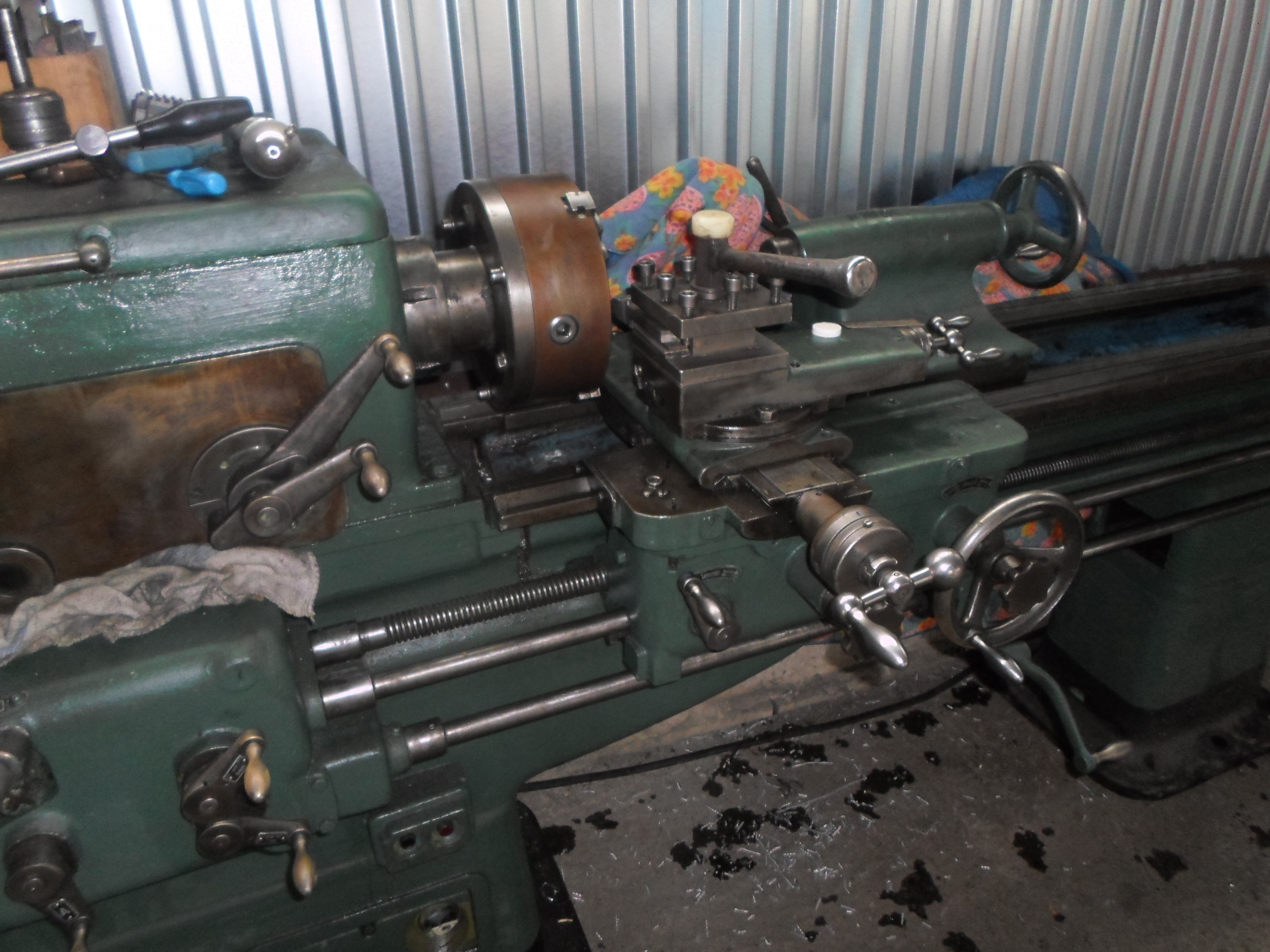

Zdravím chtěl bych poprosti o pomoc ohledně identifikaci soustruhu. Jsou tam nápisy v němčině, ale bohužel žádného výrobce sem nenašel. Ještě jedna věc, když přetáčím průměr tak se to zničeho nic sekne pak to po chvilce rozběhne a zase se to opakuje, musím vyřadit a znova pak zařadit. Nesetkal se s tím někdo už ? Předem děkuji za odpovědi.

Máš tam dosť oleja? Ak to má klzné púzdra tak je dosť možné že sa ti to zadiera. Nehreje sa uloženie vretena?

Ahoj mám tam vodoznak a tam je půlka, tak že jsi myslim že by to mělo bejt v pohodě. Je pravda že to dělá při vyšších otáčkách, když mám malé tak v pohodě ale jak zařadím větší začně tohle to dělat. Ale olej zkusit dolít můžu díky za radu :) :)

ondra252 píše: 21. 12. 2018, 1:27 Ahoj mám tam vodoznak a tam je půlka, tak že jsi myslim že by to mělo bejt v pohodě. Je pravda že to dělá při vyšších otáčkách, když mám malé tak v pohodě ale jak zařadím větší začně tohle to dělat. Ale olej zkusit dolít můžu díky za radu :) :)
Ak to robí pri vyšších otáčkach, tak to bude určite problém s mazaním vretena. Odporúčam ti to rozobrať a zistiť či funguje čerpadlo na mazanie klzného púzdra vretena. Prípadne či iba nie je upchatý nejaký olejový kanálik, alebo možno zasratý filter na olej. Neviem čo to je za sústruh, takže konkrétne ti neporadím. Ale určite by som sa na to nevykašľal, riskuješ zničenie púzdra aj vretena.
Inak pred tým ako zaradíš najvyššie otáčky by si ho mal nechať aspoň 5 minút zahriať na nižších otáčkach a postupne ich zvyšovať.
