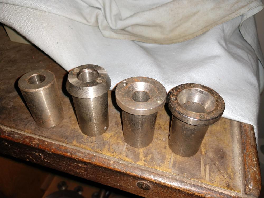

Právě jsem si domů přivezl MN-80, o které jsem psal v předchozích příspěvcích a přidal se tak k hrdým a pyšným majitelům tohoto stroje. Cena byla podle mě rozumná (levněji ji stejně člověk sotva pořídí :-) ). Dal jsem za ní 39000,- a když nepočítám rýpance v loži (viz foto dříve) a místy oprýskaný lak, tak ji považuji za zachovalou. Vše je namazané, celkem čisté, vše se hýbe (drobné vůle bude stejně potřeba poladit) plynule v celém rozsahu a jako příslušenství je klasický koník, pevná a suvná luneta, dělící kotouč na vřeteno, malé tří a čtyřčelisťové sklíčidlo, lícní deska se čtyřmi čelistmi, sada ozubených kol pro posuv (na první pohled mi přijde kompletní, cca kolem 25 kol), upínací kleštiny klasické a stromečkové, upínací trubka pro kleštiny, otočný hrot do koníka a sklíčidlo do koníka.
Při chodu je docela tichá, při zapnutém posuvu je hlasitější, ale nijak zvlášť.
Akorát samozřejmě pár věcí chybí... Například válečky pod upínací trubku kleštin (v tomto fóru jsem našel čím je nahradit). Zásadnější považuji ale to, že mi chybí vložky do vřetene pro kleštiny (všechny tři typy) a také vložka s MK1 pro hroty.
Tímto bych rád oslovil šikovné a znalé uživatele fóra (například tumlíka a další), zda by mi někdo dokázal pomoci s výrobou vložek do vřetene. Jelikož musí být povrch kuželů broušený, je nad mé síly je vyrobit. Samozřejmě za výrobu předpokládám adekvátní finanční odměnu. Pokud by někdo měl čas a chuť vyrobit vložky do vřetene, ozvěte se mi prosím. Rozhodně na to nespěchám a předem děkuji.

k MN80 je dosť príslušenstva na kovonastrojoch. Pozri tu :
https://www.kovonastroje.cz/index.php?l ... param=mn80
Ceny niesú asi ľudové, ale vzhľadom na prácnosť výroby neviem či to niekto spraví lacnejšie. Je tam aj redukcia M24/MK2, to je ešte lepšie.

Kovonástroje znám, ceny pro mě docela v pohodě, jen nemají právě to co potřebuji - vložky do vřetene pro upínání kleštin.

Přikládám fotku vložek do vřetene, které sháním...
... dříve v tomto fóru byl umístěn i nákres:
viewtopic.php?p=214058#p214058
