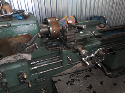

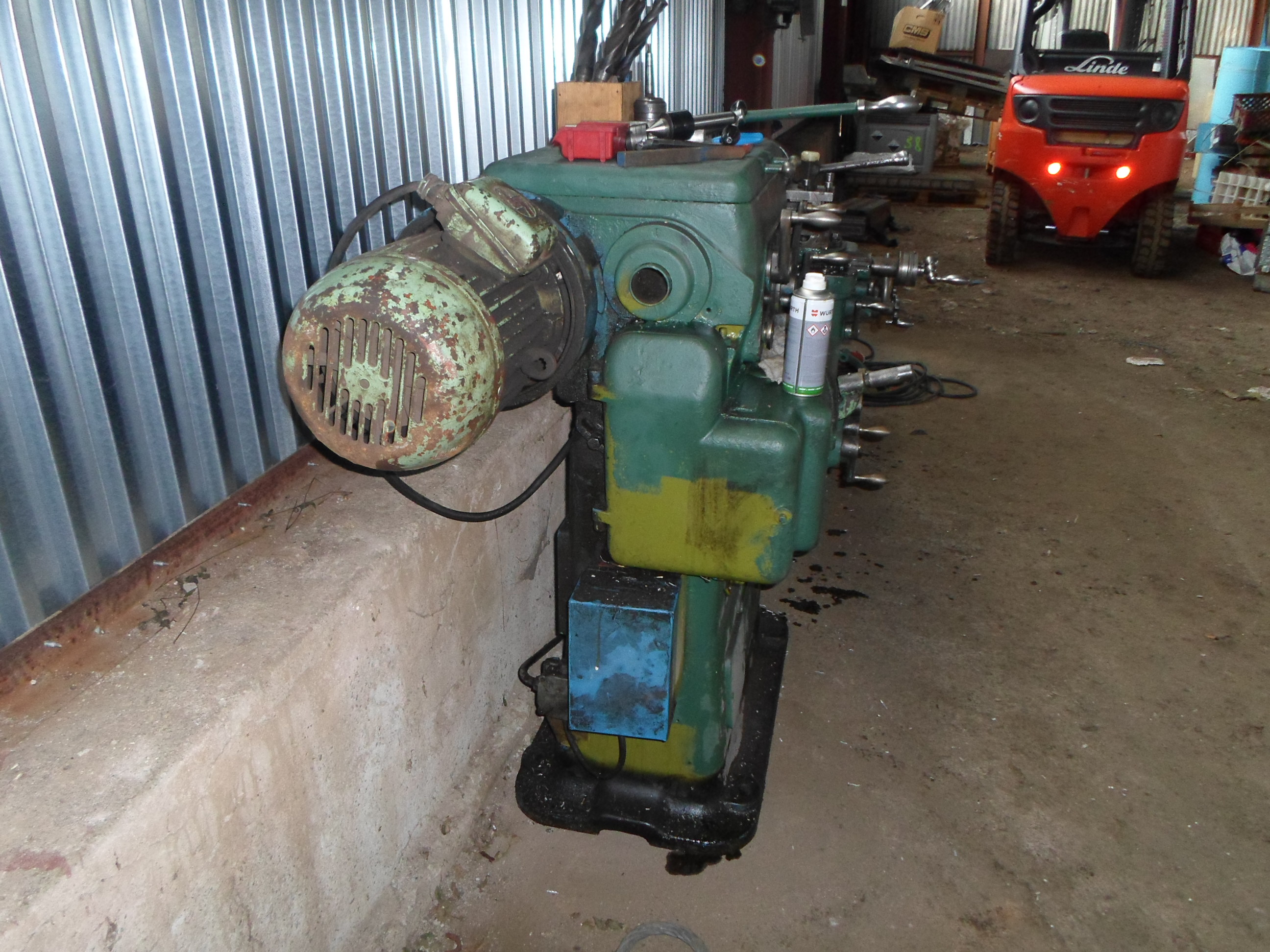

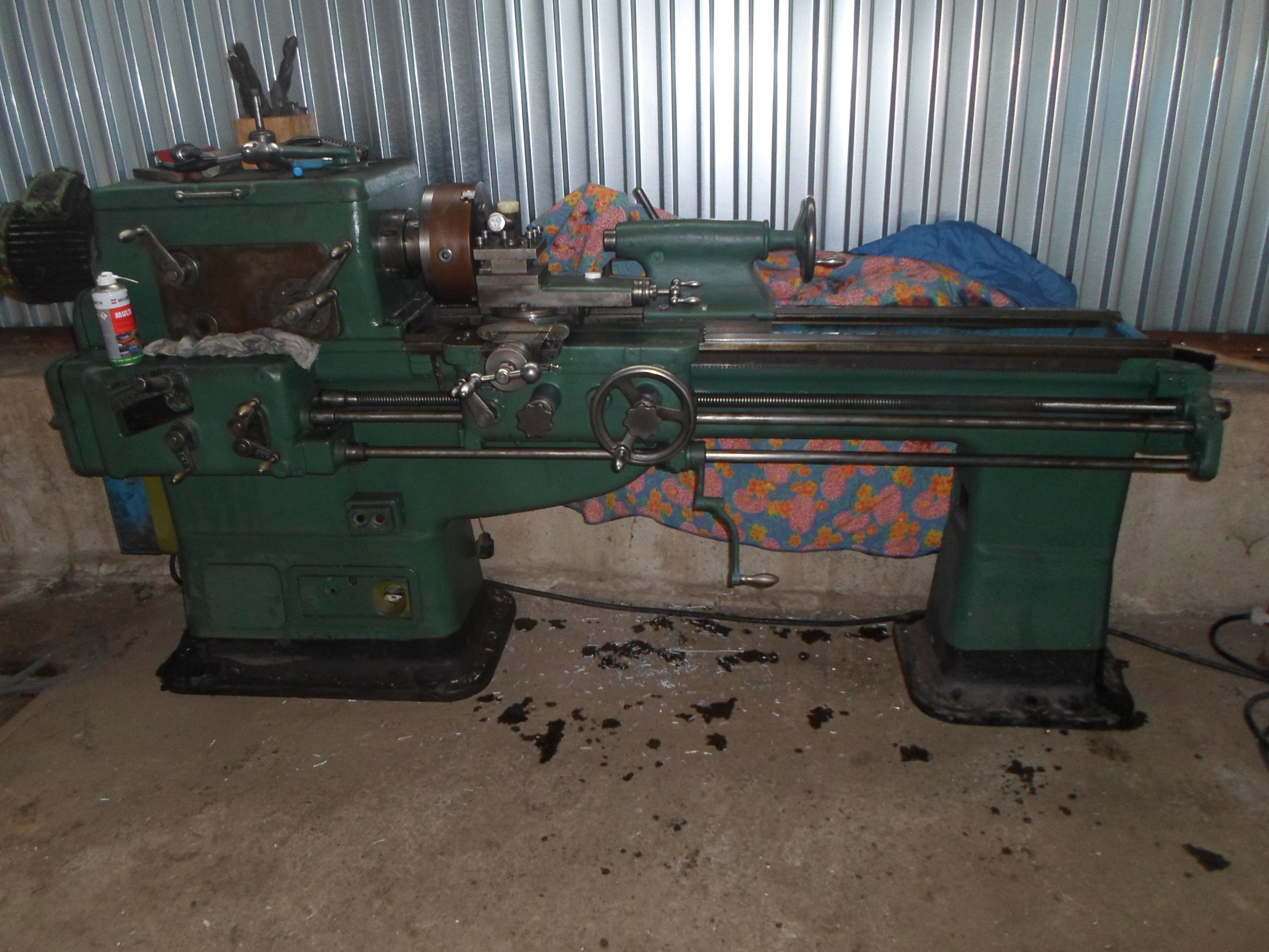

Zdravím chtěl bych poprosti o pomoc ohledně identifikaci soustruhu. Jsou tam nápisy v němčině, ale bohužel žádného výrobce sem nenašel. Ještě jedna věc, když přetáčím průměr tak se to zničeho nic sekne pak to po chvilce rozběhne a zase se to opakuje, musím vyřadit a znova pak zařadit. Nesetkal se s tím někdo už ? Předem děkuji za odpovědi.

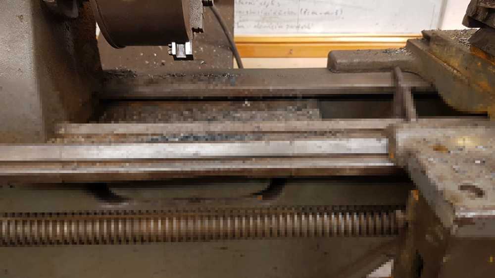

Také se připojím s prosbou o identifikaci mého soustruhu, nikde žádný štítek ,je to dědictví po dědovi a ten po svým tátovi kterej pracoval v Janečkový fabrice v Týnci nad Sázavou ,v současnosti ho užívá syn ale hudruje že je samá vůle a nejdou na něm řezat závity.
Já se ho nechci zbavit ale repase asi nebude legrace že?
Mě osobně by stačil na práci kolem hospodářství(je v tom i kus nostalgie).
Pro začátek bych uvítal zasvěcenou radu jak a kde se shánějí převodová kola k posuvu suportu a taky co s tím ložem.Existuje nějaká cenově rozumná cesta(jsem už v penzi)jak jej drobet vylepšit,nebudu na něm pracovat na 0.001mm,ale takovou vymezovací podložku jo nebo čep,závit atd.
Děkuji za odpověď i váš čas Zdeněk

Myslím, že je to František Wawerka.

Mam de facto stejny. Evidentne jsou tam nove klicky a pod. A hlavne maznicky jsou uplne luxusni
kompletni sada kol se sezen asi tezko. Obcas se neco objevi v bazaru. Odmer si stoupani sroubu posuvu. U techto soustruhu je to palcove stoupani a napriklad ja mam 4.2mm. Pak budes potrebovat 127z kolo a zbytek se uz da nejak sehnat nebo vyskladat.

Nekdo to odhadoval na 20ta leta. Muj je o neco novejsi. Ja mam klicky a ovladani trochu jine, ale princip je stejny. Ted ho po kouskach renovuju. Takze zrovna skrin posuvu a suporty mam ted komplet rozebrane.
Fotka loze je rozpixelovana. Z toho se nic neda poznat. Ve vlaknu k mn80 se resila oprava loze, kde jsou hluboke vrypy.

Kola se shenat dají. Jen tu někdo psal, že se používal modul 1,75 a to už se opravdu nesežene. Sežene se modul 1,5, nebo modul 2. Prodává je Mateza, Řetězy Olomouc a další. Když jsem řešil kola pro svůj soustruh, spočítal jsem to v modulu 1,5 na zhruba 5000, v modulu 2 zhruba 8000. Ani jeden dodavatel však neměl celou sadu, bylo nutné nakombinovat si to na víc eshopech. Samozřejmě to obnáší přetočení vnitřní díry a vyšťouchání drážek na pera.
Ak to robí pri vyšších otáčkach, tak to bude určite problém s mazaním vretena. Odporúčam ti to rozobrať a zistiť či funguje čerpadlo na mazanie klzného púzdra vretena. Prípadne či iba nie je upchatý nejaký olejový kanálik, alebo možno zasratý filter na olej. Neviem čo to je za sústruh, takže konkrétne ti neporadím. Ale určite by som sa na to nevykašľal, riskuješ zničenie púzdra aj vretena.
Inak pred tým ako zaradíš najvyššie otáčky by si ho mal nechať aspoň 5 minút zahriať na nižších otáčkach a postupne ich zvyšovať.

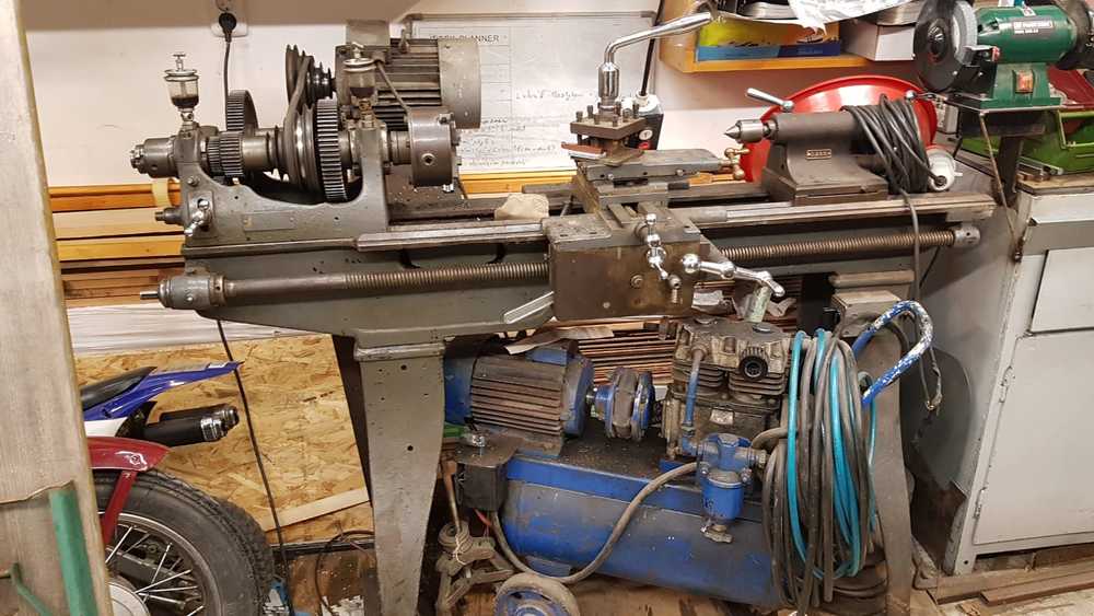

Tos C45-2000
