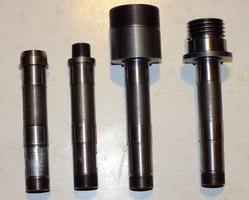

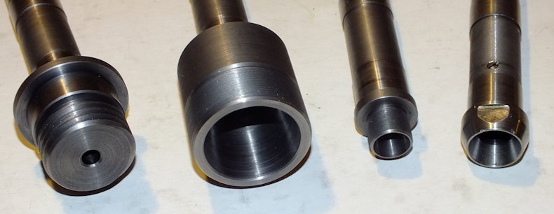

Něco pro inspiraci: nová vřetena pro děličku Mn 824. Vlevo originál na původní kleštiny, dál na kleštiny ER-16, velké kleštiny ER-40 a poslední se závitem jako na hlavním vřeteni. Materiál GGG40, nekalené, nebroušené, jenom vytočené víceméně na jedno upnutí a došmirglované na rozměr. No řezat závit M39x4 na mn-ku byla docela legrace :D .

paráda , dobrá práce. :wink:

dante píše: 22. 12. 2018, 11:10 Něco pro inspiraci: nová vřetena pro děličku Mn 824. Vlevo originál na původní kleštiny, dál na kleštiny ER-16, velké kleštiny ER-40 a poslední se závitem jako na hlavním vřeteni. Materiál GGG40, nekalené, nebroušené, jenom vytočené víceméně na jedno upnutí a došmirglované na rozměr. No řezat závit M39x4 na mn-ku byla docela legrace :D .
Krásna práca, blahoželám s novému sortimentu prípravkov k EMENE :) . Nie som strojár, tak sa opýtam. Prečo si použil na výrobu vretien liatinu? Keď som narazil na amatéra vyrábajúceho obdobné veci bez zušľachťenia, bývalo to z 11600, 12050 alebo 15142.

zverodoktor píše: 23. 12. 2018, 2:38
no,on to nemá na práci,takže je asi jedno,z čeho to je..Kdyby tom chtěl něco upínat,udělal by to z pořádnýho materiálu,zlepšil( i když mám takovej dojem,že originální vřeteno z děličky je taky jen přírodní) a obrousil( na kulato,ne šmirglem) :wink: ..

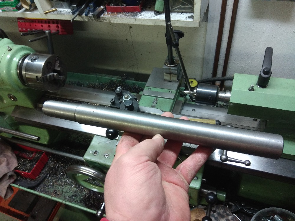

Kvako1
Příspěvky: 1687
Registrován: 5. 4. 2011, 7:29
Bydliště: Praha, Čadca
24. 12. 2018, 11:30
dej si do vřetena kleštinu a do ni broušenou tyč.
nebo nějakou frezu dlouhou, ...

FrantaB
Příspěvky: 105
Registrován: 21. 12. 2018, 3:16
25. 12. 2018, 11:53
Když jsem se v tom vrtal posledně, strávil jsem na tom jeden docela dlouhý den-kleština, v ní fréza, kus slušně rovné tyčoviny-vrtákoviny-a nakonec stejně kus hlazenky z Ferony, protože byl nejdelší. Tabulky s házivostí, pravděpodobnou nekruhovitostí, dopočítávání každé hodnoty.
Proti tomu udělat si tabulku jak se chová trn plus redukce při několika vzájemných polohách u vřetene, pak na konci, vybrat nejčitelnější variantu a dopočítávat od ní je naprostá selanka, protože u trnu prostě předpokládám že je rovný a válcový. A ne že mám místa po třech centimetrech protože potřebuju statistiku a na každém v každé poloze odpočítávám něco jiného a zpětnou iterací zjišťuju jak je to vlastně šišaté... Je fakt že když se poslední špona jede tak do 0,2 je na 63mm válcovitost ve stovce. Ale ta práce co s tím byla...
