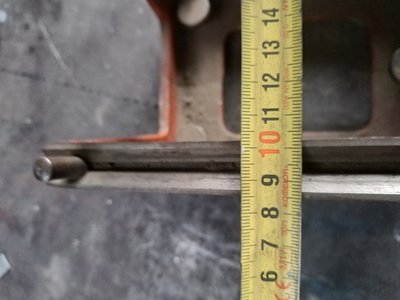

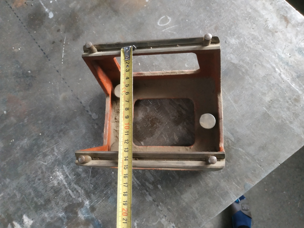

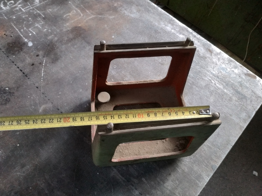

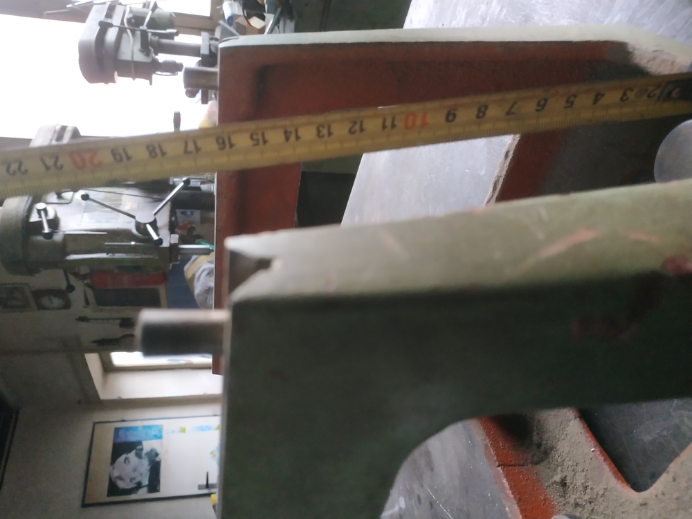

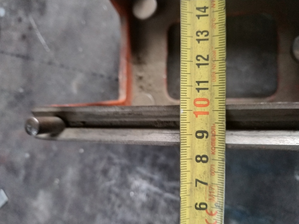

sehnal sem vyvažovací stojánek na kotouče, ale chybí mi tam ty broušené tyčky po kerých se odvaluje trn s kotoučem.
nemáte někdo stejný? že by mě oměřal průměr.
Předpokládám, že nejepší je koupit v šopu kalenou broušenou vodící tyč o daném průměru.
edit: prav. :lol: chyby
přikládám fotky stojánku.
Naposledy upravil(a) ovi-ivo dne 23. 12. 2018, 7:47, celkem upraveno 1 x.

myslis ze ten prumer hraje nejakou vyznamnou roli?

Nejjednodušší je koupit dva kalený válcový kolíky.

Jako dva kolíky za sebou v řadě? nebo se dá sehnat nějaký 140mm dlouhý?

Origo je 10.00
Příspěvky: 23334
23. 12. 2018, 7:48
Tak prumer je vcelku danej
Bude to nejaka cista mira dost velka tak aby se ti to neutopilo v tech V drazkach a bude to ve finale nizsi nez ty koncovy koliky
Abys financne nevykrvacel tak to budou cinsky brouseny tyce z nejakeho cnc shopu takze omezeny vyber prumeru
Ja myslim ze timto uz je jasne co ti vyjde

batt píše: 23. 12. 2018, 7:47Origo je 10.00
díky, tím je rozhodnuto : kalená broušená tyč W10 délka 140mm 2ks - většinou je v h6 předpokládám, že bude přesnější než kalený kolik d 12x140mm
Sem si nakreslil tu prizmu a stejně to vycházelo, že buď prům. 10 nebo 12.

Ahoj, takže jak sem to nakonec vyřešil já:
nechal sem si uříznout 2.ks kalené broušené tyče standart W, průměr 10mm délka 140mm
na: https://www.teatechnik.cz/vodici-tyce-standard-w/
cena 165,- kč s dph bez pošty.
ještě sem to přeměřal:
kruhovitost na mikrometru prakticky neznatelné (tak cca do 0,002mm odhadem)
rozdíl průměrů na několika místech to samé.
Pak sem kraje podložil dvěma prizma kostkama v prostředu dal úchylkoměr a otáčel, obvodové házení bylo do 0,005mm (změřeno na obou tyčích)
Takže sem spokojen, jen mě to řízly 141mm tak to musím líznůt na 140mm aby mě to tam vlezlo.
