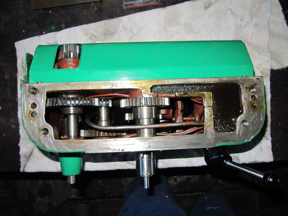

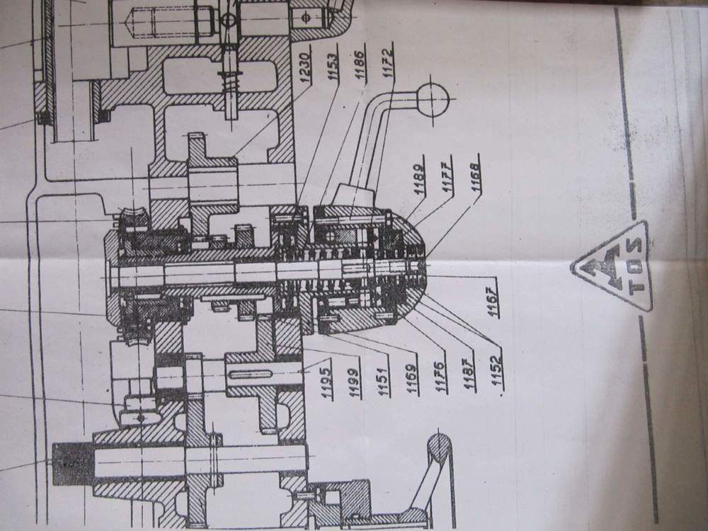

Dobrý den,
potřeboval bych poradit se seřízením zapínání posuvu v suportu soustruhu TOS S 28 Žebrák. Posuv nějak špatně vypínal a praskla hřídelka toho ovládání v tom dutém konci se závitem. Hřídelku jsme svařili, ale prasklo to pak znovu. Hřídelku jsme vyrobili novou z kvalitního materiálu, ale potřeboval bych poradit, jak seřídit to zapínání posuvu. Přikládám fotky.
Moc díky

System zapinani a vypinani strojniho posuvu existoval aspon ve trech variantach. Ten co mas asi ty, se stavecim sroubem zespod supportu, ten co je zde (i u me) ktery ma stelovani z cela te mohutne paky a pak verze bez automatickeho vypinani.

Zdravím. To je moc pěkně vyrobený nonius. Já bych se ale rád vrátil zpátky na můj dotaz. Najde se tu někdo, kdo by mi poradil, jak seštelovat posuv na suportu této mojí S 28 1952? Díky!

Priznam se ze jsem nepochopil ten puvodni dotaz. Jestli myslis serizenim posuvu nastaveni predpeti te pruziny, ktera definuje vypinaci moment, tak to je prece individualni.
Zalezi na tobe, kdy chces aby ti posuv vypinal.
Pri pevnem dorazu (napr. naraznikovym valcem) a seriove praci si muzes dovolit nastavit vysoke predpeti, aby ti pri dojezdu na pevny doraz posuv vzdy vyhodil ve stejnem miste, ale aby nikdy nevyhodil v prubehu rezu.
Nizke predpeti zase nastavis napr., kdyz chces pouzivat tu funkci jako pojistky - napr. pri rizikovem upichovani. Aby posuv vyhodil pri zvyseni oporu rezu a nezlomil jsi nuz.
Nebo se otazka tykala neceho jineho?
