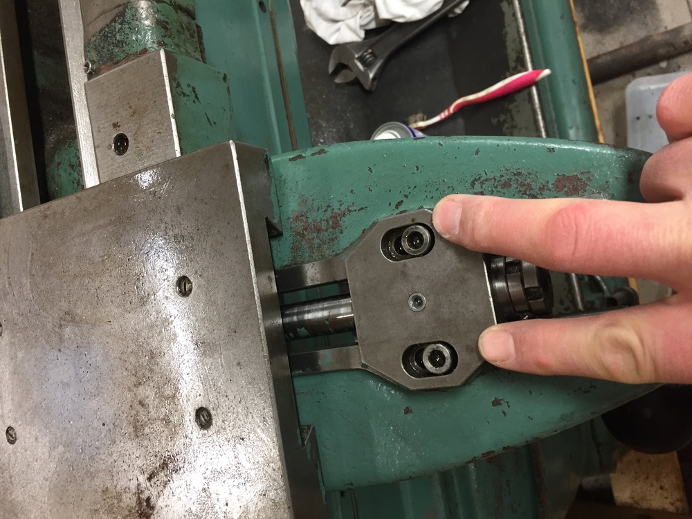

ta vrchna cast co sa upevnuje na suport bole pred mesiacom na predaj na bazosi asi sa uz predala inzerat uz neni
robowich
Příspěvky: 3
Registrován: 2. 1. 2019, 12:41
2. 1. 2019, 4:30

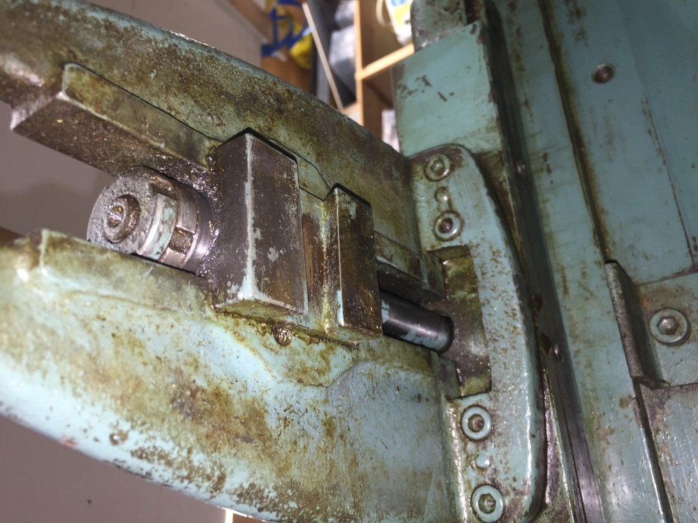

axim7 musí být nahrazen i pro pravítko pro práci. Mám stopu z lososa na spodní straně na mém s28.
robowich
Příspěvky: 3
2. 1. 2019, 6:14
Dobře, teď možná chápu, jak vypadá a funguje. Zdá se být obtížné koupit jednu. Možná mohu udělat vlastní. Které šrouby by měly být uvolněny, aby se podal pravítko?

robowich píše: 2. 1. 2019, 12:50 Ahoj všichni! Žiji ve Švédsku a používám překlad Google, abych přeložil do češtiny, takže musíte mít trochu odvahy se svým jazykem. Snažím se získat příslušenství, abych zabral kužel nebo se zužoval. So called taper attachment. Soustruh je TOS S-28. Pokud se to nedá zvládnout, rád bych viděl obrázek o tom, jak vypadá a jak používat takové příslušenství. je možné postavit se? někdo to udělal? Díky předem! / Robert
Hi Robert,
Two days ago I just found two instances of the taper attachments (kuzelove pravitko in Czech) for sale.
First one comes from a private person but second one seems to be offered by a reseller. So might be able to arrange shippment to Sweden? Maybe not. Just letting you know that it's being offered.
Bazos.cz (Czech reputable 2nd hand shopping portal), obviously from a private guy: https://stroje.bazos.cz/inzerat/99133171/S28-dily.php
Commercial page of the reseller: https://www.nastrojenaradi.cz/doraz-k-nuzkam
If you decided to go for it and needed some help (language barrier or so) let me know.
