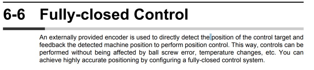

fmodel píše: 6. 1. 2019, 8:27 Já bych tam vazbu z pravítek nedával pokud je tam jakákoliv vůle ,bude se to prát ,když necháš enkoder na motorech tak bude dynamika pěkná a tu vůli si si holt dřevo přebere.
No vsak cim menej suciatok tym lepsie.Miesto na spetnu vazbu na aktuatore urcite necham. Ci to osadim to este neviem.
Potom to bude lahke pripojit to a otestovat to ako sa to sprava.
Externa spatna vezba je robena prave preto aby riesila vole aj roztahovanie materialu v celej slucke ci?
toto je napisane priamo v datasheete:
Preto si myslim ze PID rugulator maju navrhnuty tak aby to vedelo spolupracovat aj s enkoderom motora teda kompletne zrusit volu v slucke.
Mozno ten driver potom pracuje len s externym pravitkom bez enkodera z motora, kto vie ako to maju vo vnutry navrhnute....
Obrabat chcem aj kovy a liatinu, malym karbidovym nastrojom.

Pravítka rozhodně použít, nejde jen o vazbu ale i nepřesnost šroubu.
Pokud není šroub IT1 (a to určitě není tak) to o hodně zvedne celkovou přesnost mašiny.
dvě serva se používají běžně
Pokud je řídím přes ethercat tak je jedno master a jedno slave, tam je vazba 100%
Zde se budou asi řídit STEP/DIR takže chyba může být jen v rámci rozdílné rychlosti dosažení polohy v jednom pulzu, a to je tak nepatrná hodnota že to nemá vliv.
Navíc tyhle serva (drivery) umí udělat detekci celé sestavy včetně rezonancí v celém pracovním rozsahu.
Eliminují se tak případné vibrace, kmitání apod - je to v SW CX-Drive

Cjuz píše: 6. 1. 2019, 9:10 fmodel
Jenže to funguje u mašiny bez vůle ,skus si provozovat profi mašinu s pravítkama a nemocným šroubem :wink: Asi se ti objeví hláška rozpojení osy ... pak bys musel vlízt do systému a dovolit mu tam nějakou volnější vazbu.

fmodel píše: 6. 1. 2019, 9:46
Jenže o to tu nejde, šroub mít vůli nebude, jen trochu převodovka.
A jinak každý stroj má "vůli" která je daná celkovou tuhostí sestavy no a když na obrobek zatlačí nástroj tak bez pravítka se prostě celý systém "napruží" a servo na konci šroubu je v klidu, jenže s pravítkem se tato chyba vykompenzuje. Pohybujeme se sice v hodně nízkých číslech, ale právě jakmile se někdy objeví ta skutečná chyba je už opravdu potřeba chybu řešit, no a do té doby to jede skutečně přesně.
