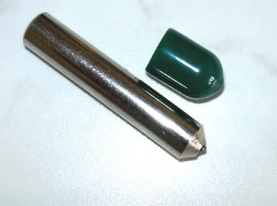

Nebroušené: je zasazenej kus diamantu (drtě) do držáku na přibližou osu tak aby čučela nějaká ostrá hrana
broušené kuželovitě-diamant je nabroušený do kužele ,špička v ose nejde přesazovat ale musí se zas nabrousit
broušené střechovitě -typicky osmistěn jak jsem již psal dříve z čehož plyne že je na něm použitelných 6 hrotů a každej ten hrot když ho ztupíš na nějakou solidní mez ti vlastně vytvoří zas 4hranky tzn, ten diamant můžeš 24krát pootočit
typicky než bys ho přesadil tak můžeš orovnávat s pěti hranami ale musíš to sledovat abys ho zas neztupil tak,že už nepůjde přesadit
Je to staré jak metuzalém, ale v tomto případě se v praxi nic moc nezměnilo.
Pokud se vám zdá, že diamant dostatečně neřeže (při orovnávání nemá hezký šustivý zvuk), stačí někdy pootočit diamantem v držáku. Diamant má v různých směrech na zrno různou tvrdost. Taktéž hrany nebroušených diamantů nejsou v různých směrech stejné.

No zahadu bruseneho a nebruseneho diamantu som takpovediac nepochopil podla obrazku napr.
http://www.diapraha.cz/index.php?page=o ... orovnavace
nejak sa mi ten prvy "nebruseny" diamant na fotke zdal praveze bruseny .. a tak som si fakt nevedel predstavit o co ide.
Dik za vysvetlenie aj za tie kopie stranok .. zas som kusok dalej.
typický nebroušený diamantový orovnávač je na tvém www-odkazu nahoře spolu se zrny. Obrázek pod ním jako broušený sice vypadá ale i já se setkal s tak přesným nebroušeným krystalem. Je to vidět i na dole uvedeném odkazu, kde je poznat, že jde o nebroušený krystal diamantu. Moc jich ale v prodeji asi není.
http://www.narexsat.cz/produkt-skupina.php?produkt=80

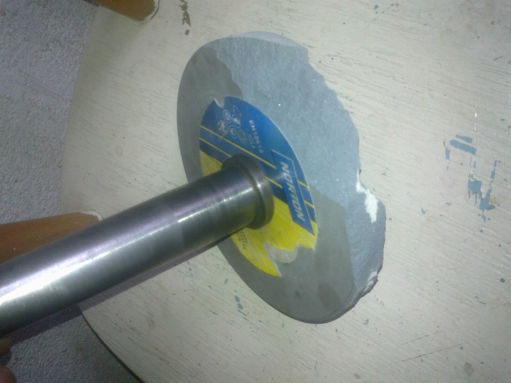

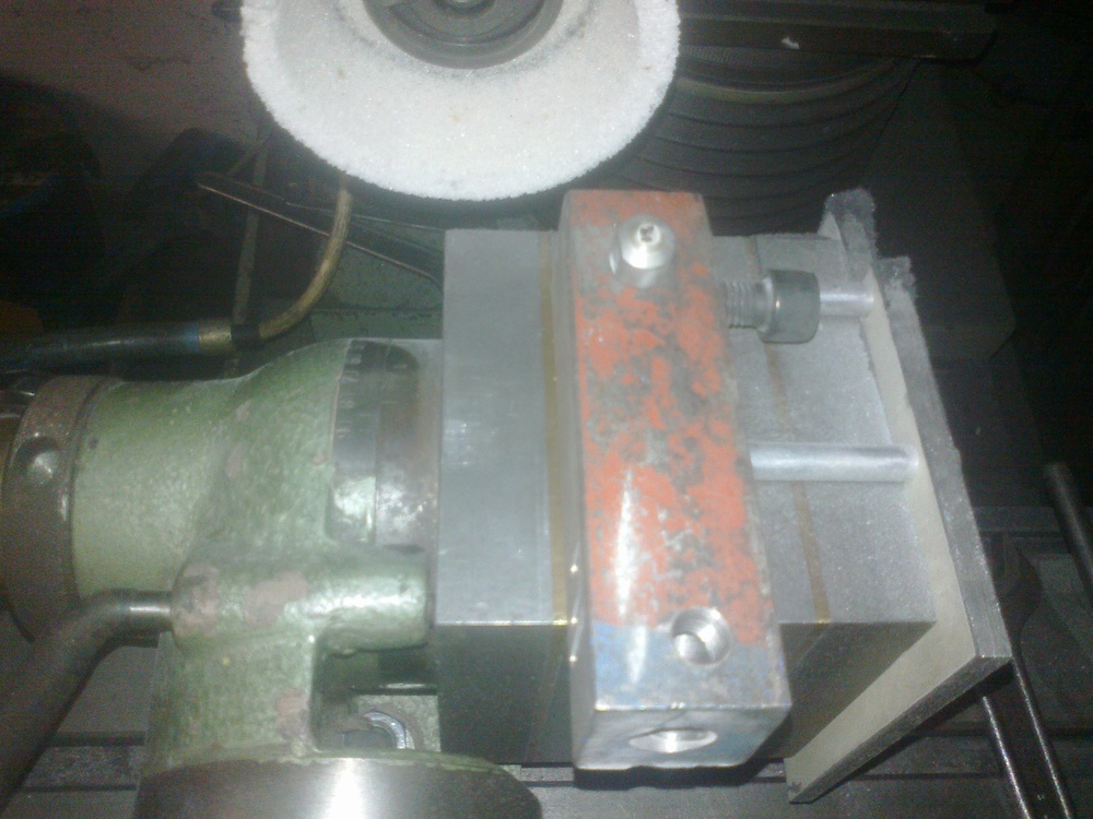

Tak som dnes orovnával svoj krásny kotuč NORTON jemnozrny a neviem či som zabudol magnet zapnuť alebo čo sa stalo ale tak to dopadlo ža som ten kotuč nie orovnal ale odrovnal
..takže asi netreba to upnutie orovnavača podceniť lebo potom je s orovnavača odrovnavač..no aspon že to prežil ten orovnavač a ja snim.
sustruh sv18 ,vrtačka
orovnávač nesmí být umístěn tak, aby ho kotouč vtahoval pod sebe
tření mezi orovnávačem a kotoučem nesmí způsobit zvětšení záběru
pak ten kotouč zakopne a dopadne to tak, jak to dopadlo
tj. orovnávač musí být za osou kotouče ve směru otáčení
buď rád že si nepřišel k vážné ujmě...tvl...základní chyba no aspoň ses poučil a dal fotku jako varování pro ostatní...ono se totiž stane, že se ten kotouč rozletí celý...
co vřeteno ustálo to? na tak dlouhém trnu to nebude moc dobře brousit to máš asi Bn-ku že?
Ta hriadelka nieje dlha to len asi foto skresluje ,je to 3E642...orovnavač davam za os neviem kde sa stala chyba už som takto orovnaval vela krat a šlo to bez problemov trochu som sa ponahlal...len škoda kotuča pekne brusil radeko nahladko..
